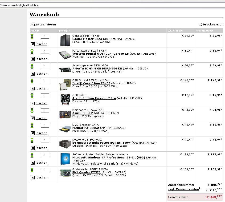

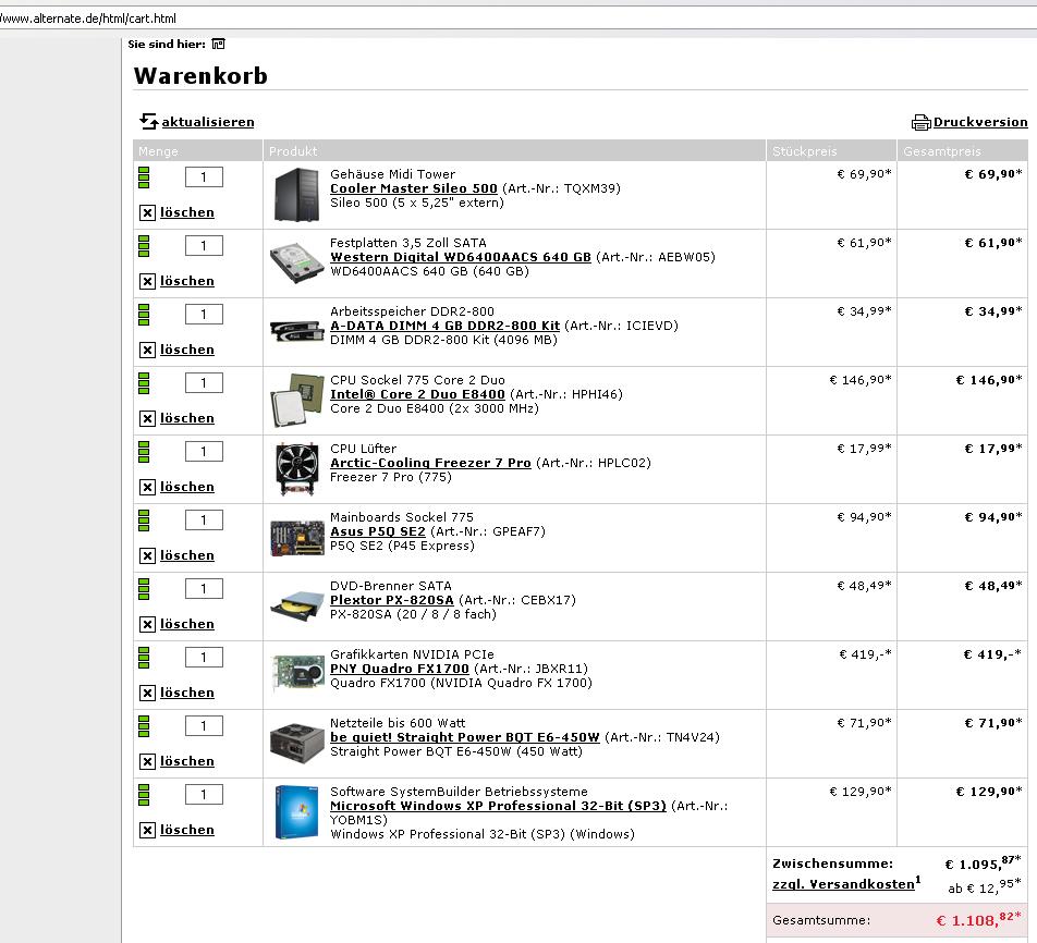

Hi nochmal, habe mal 2 Rechnerkonfigs zusammengestellt, sind nicht mit Preistrend.de auf Preis optimiert sondern einfach mal bei Alternate zusammengeklickt weil ich weiss, dass die Einzelkomponenten auch zusammengebaut als fertiger Rechner liefern für glaub 20¤ Aufpreis. Über XP oder Vista lässt sich streiten, ebenso Gehäuse ist auch Geschacksache dabei aber es ist ein gedämmtes Gehäuse, die restlichen Komponenten halte ich für das Optimium was Preis/Leistung momentan angeht.
Original erstellt von Johnny2707:
ich arbeite momentan mit einer geforce 6200 und solid edge v15, die quadro fx 370 ist diesbezüglich hoffentlich besser  :)
Von der FX370 würde ich komplett abraten, wenigstens die FX570 sollte rein
Gruss Michael

erstellt am: 08. Jan. 2009 15:13    Editieren oder löschen Sie diesen Beitrag!  <-- editieren / zitieren -->   Antwort mit Zitat in Fett Antwort mit kursivem Zitat    Unities abgeben: 1 Unity (wenig hilfreich, aber dennoch)2 Unities3 Unities4 Unities5 Unities6 Unities7 Unities8 Unities9 Unities10 Unities
diese möglichkeit hatte ich auch schon in betracht gezogen.
allerdings hatte ich dann wiederum bedenken, dass das system aufgrund der komponenten eventuell nich stabil läuft oder komponenten nicht miteinander harmonieren.
außerdem gab es in den alternate-bewertungen diverse negative berichte bzgl. mainboard-schwierigkeiten, die erst durch updates behoben werden können.
das hat mich dann wiederum dazu bewegt, eine fertige workstation zu kaufen.
aber warum so viel negatives über die quadro fx 370 - gibt es eine begründung dafür? im www gibt es kaum bewertungen zu der karte.
gruß alex

Also ich baue einige Rechner für Bekannten zusammen, klar gibt es auch mal Probleme dabei, aber die geschichte mit der Hardware die nicht harmoniert stammt aus Zeiten von AMD K6 und VIA Chipsätzen und ist heutzutage wenn man ein paar Randbedingungen kennt und beachtet nicht mehr so. Die Sache mit Asus Boards, ja und nein. Ich bin eher Abit Fan, aber leider gibt es diese Firma im Consumer Bereich nicht mehr, von den restlichen Herstellern würde ich persönlich ausschlisslich auf Asus und Gigabyte raten. Alle anderen Firmen sind mir zu experimentell bzw. kann ich nicht blindlinks empfehlen.
Warum es zur FX370 keine Bewertungen gibt, hmm lass mich raten, weil sie niemand kauft  die FX570 hat als Grafikchip den 8600GT drin, den würde ich als modernen Chip im unteren bis mittleren Mittelfeld sehen, also für mich als Minimumgerät um Geld zu sparen, die FX370 sehe ich als schlechten Kompromiss, da die FX570 nur 60¤ mehr kostet, aber von den technischen Daten her deutlich besser ist. Ich kann nur für mich sprechen und ich würde Dir mindestens die FX570 anraten, aber zum Rest der Hardware die wirklich flott ist, dann sone Krücke als Grafikkarte reinzumachen wär ne Schande

erstellt am: 08. Jan. 2009 16:34    Editieren oder löschen Sie diesen Beitrag!  <-- editieren / zitieren -->   Antwort mit Zitat in Fett Antwort mit kursivem Zitat    Unities abgeben: 1 Unity (wenig hilfreich, aber dennoch)2 Unities3 Unities4 Unities5 Unities6 Unities7 Unities8 Unities9 Unities10 Unities
Ja, das mit den Asus-Borads stimmt wohl.
Die sind in vielen Fachzeitschriften an erster Stelle, nur leider gibt es laut Kundenbewertungen anscheinend immer wieder Probleme damit.
Ein Abit hatte ich auch vor längerer Zeit mal, da kann ich dir nur zustimmen.
Dass die wenigen Testberichte der FX370 daruaf zurückzuführen sind, dass sie niemand kauft, habe ich mir fast schon gedacht.
Ich habe allerdings die Option, eine andere Grafikkarte zu bestellen, ausgeschlagen, weil die FX570 in diesem Fall wesentlich teurer gewesen wär, als sie selbst nachzurüsten.
Vielen Dank nochmal für die Hilfe!
