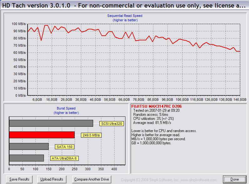

brainseks
Konstrukteur / Entwicklung
Beiträge: 3181
Registriert: 26.07.2002
erstellt am: 29. Jan. 2007 09:26    Editieren oder löschen Sie diesen Beitrag!  <-- editieren / zitieren -->   Antwort mit Zitat in Fett Antwort mit kursivem Zitat    Unities abgeben: 1 Unity (wenig hilfreich, aber dennoch)2 Unities3 Unities4 Unities5 Unities6 Unities7 Unities8 Unities9 Unities10 Unities Nur für Stroker 10 Unities + Antwort hilfreich
Original erstellt von Stroker:
Hast Du eine mit 10.000 oder mit 15.000 U/Min???
Es handelt sich um die Version mit 15000 Umdrehungen. Paar Daten im Anhang. Also merklicher Performancegewinn obwohl die SCSI Platte in der vorigen Dell650N WS war auch nicht soooo lahm.
