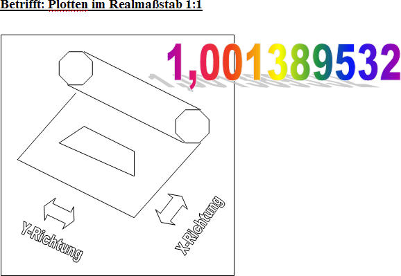

Hi Gemeinde!
Wir bräuchten mal einen A0-Plot im Real-Maßstab-1:1!
Unser Plotter hat aber 2 verschiedene Verzerrungen für X- und Y-Richtung. siehe Bildchen
Also, wir sprechen hier von einigen Zehntelmillimetern, die aber bei 1000mm=1 Meter etwa 1mm ausmachen.
So stimmt die Kontur von "daraufgelegten" Teilen nicht exakt.
Das Verzerren vom Drucken wird in Förderrrichtung noch durch Fördergeschwindigkeitsschwankungen überlagert.
Die Ausdrucke können aber nur mit einem Korrekturfaktor für sowohl X- als auch Y-Richtung begleitet zum 1:1-Ausdruck zum Plotter geschickt werden.
Somit ist unser Wunsch vom echten 1:1 auf diese Weise nicht realisierbar.
Momentan ist der Korrekturfaktor so, dass die auf dem A0-Blatt waagerechten Längenmaße (X-Richtung) korrigiert sind, somit aber eine Restverzerrung in allen vertikalen Maßen (Y-Richtung) verbleibt.
Hat da wer ne Idee, wie macht das der Rest der Welt?

Ein Plot 1:1 ist theoretisch möglich, allerdings ist das drauflegen von Teilen und das Vergleichen sehr zweifelhaft. Nicht allein die Verzerrungen des Plotters kommen hier zum tragen, sondern auch die Verzerrung des Papieres. Je nach Luftfeuchte wird sich das Papier in X und Y Richtung unterschiedlich verformen. Das drauflegen und exakte vergleichen mit einem Teil bleibt ein Traum. Du erstellst ja einen Plan und keine Schablone.

Wir haben für so etwas einen Photoplotter. Die Pläne werden als Messmittel verwendet. Da wird dann ein spezielles Papier (verzugsfrei, ölbeständig) belichtet und dann entwickelt. Allerdings haben wir keinen A0 sondern maximal 800 x 800 mm. Gibt es aber auch A0 Geräte.

wir haben bei uns Profilpläne auf A2 "Polymat" (Einzelblatt im Format A2, aus Kunststoff o.ä., damit sich der Plan nicht durch Luftfeuchtigkeit verzieht) geplottet. Wir brauchten das, um Schablonen für die Profilschleiferei herzustellen. Da haben wir Konturen im Massstab 20:1 und 50:1 ausgegeben und danach dann geschliffen. Die Konturen haben immer gepasst, auch das Nachmessen am Plan oder am geschliffenen Teil hat nie falsche Ergebnisse gebracht.
Wir hatten da als CAD I-DEAS und als Plotter zuerst ein HP 750C und später ein HP 800 ps.
So gesehen war ein 1:1 Plot bei uns kein Thema/Problem.

Ich habe die Infos erst mal aufgenommen, werde es über unseren Hardwarer checken lassen. Das mit der Folie klingt interessant...
