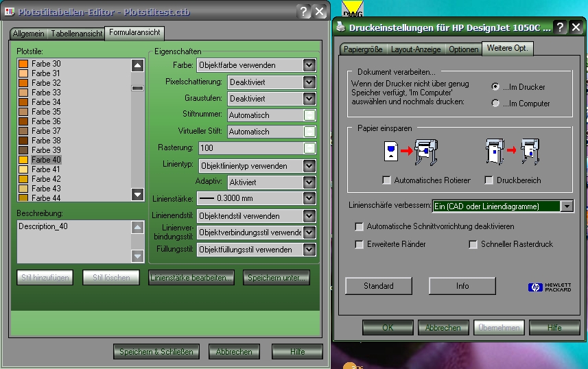

lacht jetzt bitte nicht, aber seit wir am Samstag am Server gebastelt haben, geht das automatische Schneiden nicht mehr. In den Druckereigenschaften ist aber das Häkchen bei "automatisches Schneiden deaktivieren" herausgenommen. Leider sind unsere Layouts mit sehr großen Papierformaten eingerichtet, und jetzt schneidet er nicht mehr ab, sondern lässt schön das komplette Papierformat durchlaufen.
Plotter HP DesignJet 500 42+HPGL2 Card
Vielleicht weiß ja noch jemand Rat.
Zudem haben wir das schon bekannte Grünstich-Problem zwar in den Griff bekommen, aber zu Lasten der gleichmäßigen Füllfläche. Also entweder ich habe eine schöne, einheitliche Fläche, die dann leider grünlich statt grau ist, oder ich habe eine grisselige Fläche, die aber grau ist. Gibt es eine praktikabele Lösung eine einheitliche graue Fläche zu bekommen?
Würde mich sehr über Hilfe freuen.
Gruß Yvonne

danke für die rasche Antwort. Aber wo soll das Häkchen sein? Wir testen gerade noch "Rollenpapier speichern".
Gruß Yvonne

Also, Problem 1 ist damit behoben, mit Rollenpapier speichern und automatisches Rotieren, kommt der Plan wie gewollt raus.
Das Problem 2 besteht immer noch

ok beim HP1050 gibt es kein Rollenpapier speichern sondern Druckbereich. Aber Hauptsache Problem behoben
Was habt ihr eingestellt das das Grünstich-Problem behoben ist, aber die Füllfläche dafür schlecht?

Wir haben auf Farbabstimmungsverhalten verwaltet von Anwendung gestellt. Wenn das eingestellt ist, wirds grau aber grisselig, wenn ich auf sRGB stelle, dann wirds ein schönes Solid, aber grünlich (alternativ bei einer anderen Palette im Plotter bläulich). Aber leider nie grau

habt ihr auch mal andere Papierart eingestellt um den Grünstich wegzukriegen?

Nicht so wirklich... die neuen Druckköpfe sind bestellt und kommen wohl nächste Woche. Damit werde ich das erst mal weiter testen (wobei ich sagen muss, dass das grisselige von Anfang an da war beim grau).

anbei mal ein Screenshot von einer Plotstiltabelle. Hab auch mal im Treiber die Linienschärfe ein und ausgestellt. Bei Linienschärfe aus kommen auch so Art Nadelstreifen in meine Flächen. Bei Linienschärfe "ein" ist es gleichmäßiger. Aber richtig "satt" sehen bei mir die Flächen auch nicht aus. Bei dunklen Farben ja bei hellen, wie gelb, orange sieht es bei großen Flächen wie grausprengelt aus. Wenn ich die Druckqualität auf hoch stelle wird es besser.

Hmm, erst mal danke. Meine CTB ist genauso eingestellt, aber den Button mit der Linienschärfe, den hab ich nicht. Ich werde, sobald die Druckköpfe ankommen erst mal das versuchen und notfalls mal mit HP telefonieren.
