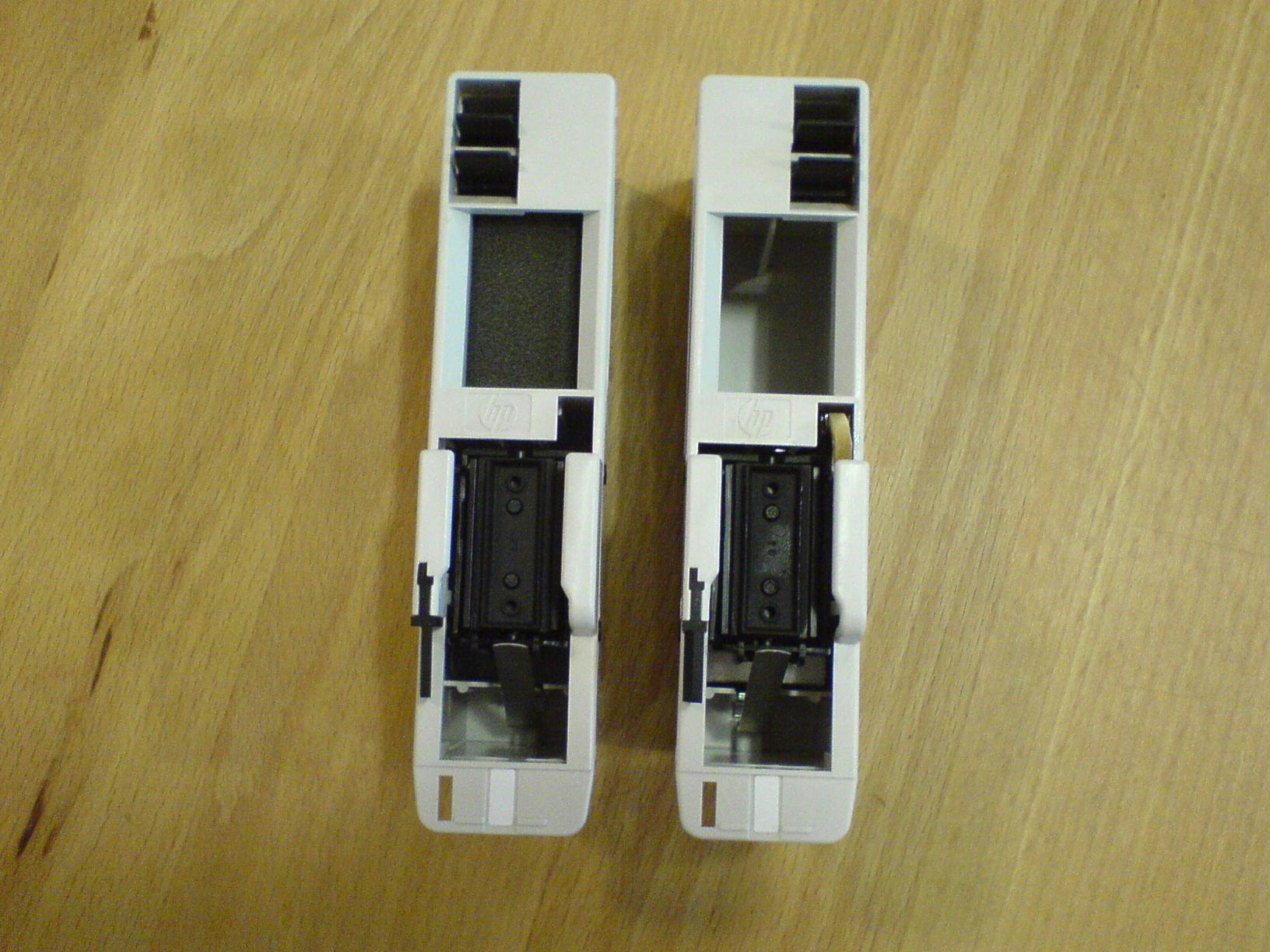

Hallo zusammen.
Wir haben ständig Ärger mit dem schwarzen Druckkopf unseres HP 1050 C.
Wir vermuten, daß es am Druckkopfreinger liegt.
Mich wundert, daß unser schwarzer Druckkopfreinger anders aufgebaut ist als die anderen 3.
Ein Bild anbei zum Verständnis.>>>>>>>>>>>
Im Bild rechts ist der schwarze Druckkopfreinger zu erkennen.
Ich finde da fehlt das "Schwämmchen" ?!
Kann jemand bestätigen, daß der schwarze Druckkopfreiniger einen anderen Aufbau hat
oder ist meine Vermutung, daß wir ein falsch montiertes Teil erhalten haben doch richtig ?!

Wie sieht denn der Ärger aus ?
Ich glaube diese Druckkopfreiniger bringen überhaupt nichts.
Ich hatte bei einem HP 450 C auch mal Probleme mit verklebten Druckkopf.
Da war aber nur der Spitton voll.
( Da spritzt die Patrone beim Einschalten immer ein bisschen Tinte rein. )
Wie alt ist denn der Plotter ?

Das Teil meldet "Druckkopf ersetzen" obwohl der erst ein paar Tage / Wochen runter hat und wir nun wirklich nicht viel plotten.
Wenn man Ihn dann rausnimmt und händisch abwischt und wieder reinsetzt läuft er wieder eine Weile.
Daher die Vermutung, daß die Reinigung nicht richtig arbeitet...
Spitton ?! - das müßte sich doch dann auf alle gleichermaßen auswirken, oder ist das wieder farbspezifisch ?!

Guck mal da: http://ww3.cad.de/foren/ubb/Forum431/HTML/000283.shtml
Schwarz wird meistens am häufigsten gebraucht.
Das hört sich bei Dir nach Kontaktproblem an, weil die Goldschicht verbraucht ist.  Ich fürchte da ist der ganze Patronenwagen fällig. Das ist das teuerste Teil.
Wievile Patronen wurden da schon verbraucht.

Hallo cosgeo
hab die Druckkopfreiniger mal mit unseren verglichen. Schwarz ist tatsächlich ohne Schwamm. Hab schon mehrere ausgetauscht und bei uns läuft der Plotter viel und noch keine Probleme gehabt.
Hast du mal bei der Hotline angerufen, die bei der Beschreibung dabei ist. Vielleicht bekommst du Druckkopf + Reiniger ersetzt?
Das mit dem Spitton ist eher das Problem der älteren Modelle, wo sozusagen der Auffangbehälter (beim 1050=Druckkopfreiniger) nicht ausgetauscht wird.

Hallo zussammen - danke für eure Mühe.
Wir hatten gestern einen Techniker von Bechtle da.
Der Druckkopfreiniger für schwarz sieht definitiv etwas andres aus - allerdings nicht von Anbeginn der Zeiten:-) Es wurden diverse Wartungsarbeiten und Pflegemaßnahmen durchgeführt und keine Fehler gefunden.
Testplotts liefen erfolgreich durch.
Abends der Ernstfall => Fehlermeldung :-(
Wir haben jetzt nochmal einen neuen Druckkopf eingesetzt und sind gespannt wie lange das gut geht.
Immerhin ist der Reiniger jetzt außen vor und wir haben was gelernt :-)
