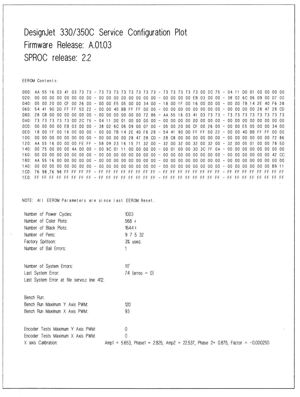

Habe ein Problem mit meinem HP Designjet 350 C A0.
Beim Plotten hört er einfach nach einer gewissen Zeit auf.
Das macht er auch wen ich den Demo-Plott drucken möchte oder wen ich die Einstellungen ausdrucken möchte.
Dann Leuten (dauerlicht) die Lampen "Folie" und "Medium Laden" und "Fehler" gleichzeitig.
In der HP Fehlerbeschreibung gibt es diese Kombination leider nicht.
Wer kann da weiter Helfen.

Ralf KBS
Sehen Sie sich das Profil von Ralf KBS an!   Senden Sie eine Private Message an Ralf KBS  Schreiben Sie einen Gästebucheintrag für Ralf KBS
Beiträge: 13
Registriert: 29.08.2006
erstellt am: 18. Feb. 2008 20:32    Editieren oder löschen Sie diesen Beitrag!  <-- editieren / zitieren -->   Antwort mit Zitat in Fett Antwort mit kursivem Zitat    Unities abgeben: 1 Unity (wenig hilfreich, aber dennoch)2 Unities3 Unities4 Unities5 Unities6 Unities7 Unities8 Unities9 Unities10 Unities
Aus und Einschalten nutzt nichts, er macht es immer wieder und bricht den Druck ab.
Habe mir das !HP DesignJet 230, 250C, 330, 350C Service Manual" runter geladen da steht viel drin auch die Fehlermeldung und spezielle System test und einstellungen die von Servise technicker gemacht werden können.
Aber leider ist das in Englisch (gibt es wohl auch nur in Englisch)
Und da habe ich ein Problem weil ich kein Englisch kann.
Gruß Ralf

Ralf KBS
Beiträge: 13
erstellt am: 18. Feb. 2008 21:30    Editieren oder löschen Sie diesen Beitrag!  <-- editieren / zitieren -->   Antwort mit Zitat in Fett Antwort mit kursivem Zitat    Unities abgeben: 1 Unity (wenig hilfreich, aber dennoch)2 Unities3 Unities4 Unities5 Unities6 Unities7 Unities8 Unities9 Unities10 Unities
Der Zahnriemen kann es nicht sein weil der Neu ist den habe ich ausgetauscht. (wie das geht weiß ich habe ich schon bei meinem Designjet 230 gemacht und der läuft)
Patronenwagen geht leicht weil ich den Plotter beim Riemen wechsel gereiniegt habe.
Papierstau kann es nicht sein habe es mit Rolle und Einzelblatt getestet.
Lufter geht auch zu heiß hann er nicht werden.
Wen ich von dem Service Configuration Plot ausgehe den er ohne Probleme druckt sind es 1644 Black Plots und 568 color Plots vor dem Riehmen wechsel.
Vieleicht kann einer mit dem Configuration Plot anfangen.
gruß Ralf

Ralf KBS
Beiträge: 13
erstellt am: 19. Feb. 2008 03:41    Editieren oder löschen Sie diesen Beitrag!  <-- editieren / zitieren -->   Antwort mit Zitat in Fett Antwort mit kursivem Zitat    Unities abgeben: 1 Unity (wenig hilfreich, aber dennoch)2 Unities3 Unities4 Unities5 Unities6 Unities7 Unities8 Unities9 Unities10 Unities
So habe ihn Auseinandergebaut und noch mal alles überprüft und nachgesehen. Konnte nichts defektes Mechanisches finden.
Habe mal alles ausgedruckt was er an einstellungs Plot hat.
Und da ist mir aufgefallen das er das Problem nur bei Schwarz hat.
Ich kann ja ein mal das "Einstellungsblatt! Drucken, das macht er in Schwarz und da bricht er ab. da kann man schon sehen das die Senkrechten Linien sehr weit auseinander stehen.
Das "Ausrichtungsblatt für Schwarz" bricht er auch ab, bzw. bleibt stehen.
Das "Testblatt für Farbpatronen" das druckt er komplet aus und ich kann ihm sogar sagen das er die Einstellungen die ich dann vorgenommen habe wieder einlesen soll. Das macht er alles korekt.
Habe schon die 3 Schwarz Patrone eingelegt immer das gleiche habe die Schwarzen Patronen bei meinem 230 getestet da gehen die einwandfrei, also sind die nicht defekt.
Habe aber noch mal ein paar Test Plots gemacht und was mir dabei aufgefallen ist das er ca. 10 cm plottet die linien auch geade sind aber dann bricht er ab und da fangen die Linien an sich zu versetzen.
Wer weiß da einen rat.
Vielleicht gibt es ja hier einen Techniker der sich mit HP auskennt der wüsste bestimmt was das für ein Problem ist.
Gruß Ralf
