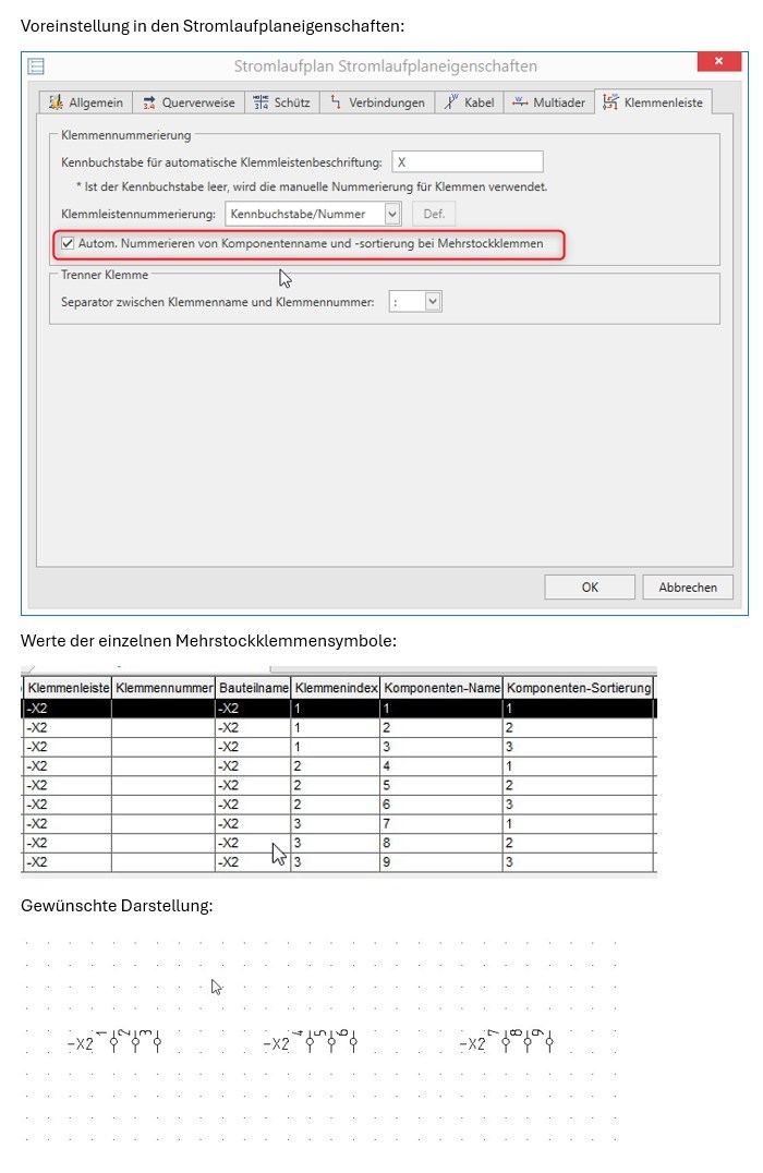

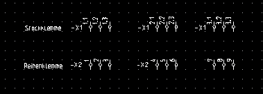

Ich würde gerne 3er-Stockklemmen durchnummerieren wie Reihenklemmen (lt. Anhang)!
Gibt es die möglichkeit überhaupt?
Wir verbauen FDLIS N/L/PE von Contaclip
Vielen Dank im voraus für die Hilfe!

Hallo Alexander,
herzlich willkommen im CAD.de Forum. Vielen Dank für den Beitrag.
Ja, es ist möglich die Stockklemmen, wie Reihenklemmen zu nummerieren.
Es muss eine Voreinstellung aktiv sein, damit sich die Stockklemmen entsprechend verhalten. Dazu gibt es in den Stromlaufplaneigenschaften im Reiter "Klemmenleiste" die Funktion "Automatisch Nummerieren von Komponentennamen und -sortierung bei Mehrstockklemmen". Diese muss aktiviert sein.
Zudem ist es erforderliche, die Stockklemmensymbole anderes zu beschriften.
- Klemmenname und Klemmenindex müssen pro Stockklemme für alle Bestandteile gleich heißen. Die Klemmennummer und Komponenten-Separator müssen leer sein.
- Der Komponenten-Name enthält dann die fortlaufende Nummer, wie bei der üblichen Klemmennummer.
- Die Komponenten-Sortierung gibt den Stock an.
Die so präparierte Baugruppe lässt sich dann einfach kopieren und nur noch der Klemmenindex muss zur jeder neuen Stockklemme angepasst werden.

Hallo Tim,
Danke für deine Antwort.
Leider kann ich die Funktion Automatisch Nummerieren bei mir nicht finden!
Danke im Voraus!

Hallo Alexander,
diese Funktion steht erst ab Ausbaustufe Grow bzw. Standard in SEE Electrical V8R4 zur Verfügung.

Hallo Tim,
ich habe mir nun die Version V8R4 heruntergeladen und die Nummerierung der Stockklemmen ausprobiert.
Dabei ist mir aufgefallen, dass bei der Auswahl mehrerer Klemmen und anschließendem Kopieren und Einfügen keine saubere, fortlaufende Durchnummerierung erfolgt. Das Programm übernimmt offenbar nicht automatisch eine neue Nummerierung für die eingefügten Klemmen, sondern behält teilweise die bestehenden Nummern bei oder nummeriert nicht korrekt weiter.
Ist das ein bekanntes Verhalten in V8R4 oder gibt es dafür eine Einstellung bzw. einen Workaround?

Hallo Alexander,
vielen Dank für Ihre Rückmeldung.
Wichtig ist, dass Sie die Klemme wie folgt beschriften:
Wenn die Baugruppe kopiert wird muss nur noch der Klemmenindex zur jeder neuen Stockklemme mit +1 angepasst werden.
Anderenfalls hätte ich gerne einmal ein Beispiel per Mail an Support.DACH@etap.com
