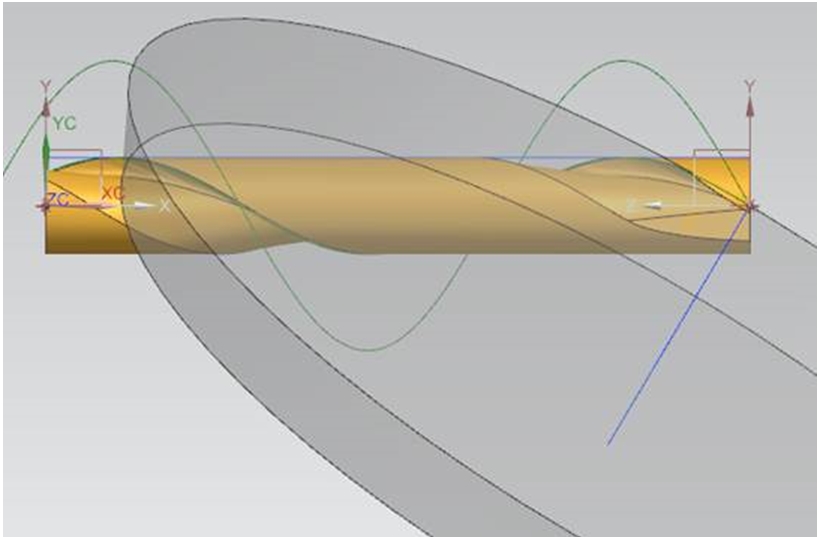

Moin!
Wir haben derzeit eine Anforderung eine Schnecke zum Fördern von aufgestauten Flaschen zu entwickeln. Die Flaschen (Durchmesser z.B. 40 mm) sollen dabei über eine festgelegte Entfernung (z.B. 1000 mm) von Stau (Mittenabstand = Durchmesser) auf einen definierten Mittenabstand von 200 mm gebracht werden. Hierzu haben wir eine Kurve aus den kinematischen Anforderungen erzeugt, die uns die Entwicklung der Schneckensteigung vorgibt. Das hat soweit geklappt.
In NX10 wurde dann der Abzugskörper in einem festgelegten Abstand entlang der Kurve als Geometrie gemustert, diese Körper dann vereinigt und vom Schneckenkörper abgezogen. Aufgrund der Rechenleistung konnte das Muster nicht besonders fein ausgeführt werden, sodass eine Stufenbildung am Modell erkennbar war. Das war allerdings auch kein Problem, da durch das Fertigungsverfahren eine glatte Oberfläche erzeugt wurde. Durch die Umstellung auf additive Fertigungsverfahren sind wir nun auf ein "perfektes" Modell angewiesen.
Durch eine Systemumstellung auf NX1957 kommen wir nun in den "Genuss" der Funktion "Swept Volume", diese Funktion scheint genau für diese Anwendungsfälle konzipiert zu sein. Wir haben jedoch durch ausprobieren herausgefunden, dass es anscheinend Probleme im Bereich von Überlagerungen des Abzugskörpers kommt, und das Formelement nicht erzeugt werden kann. Wählt man die Steigung der Schnecke groß genug, wir das Formelement korrekt erzeugt.
Nun habe ich in diesem Thread https://ww3.cad.de/foren/ubb/Forum4/HTML/015645.shtml gelesen, dass es anscheinend verschiedene Verbesserungen an dem Befehl gab. Leider finde ich keinen Changelog, mit welcher Version was angepasst wurde. Hat vielleicht jemand von euch einen Hinweis bzw. Tipps wie wir das Problem angehen können? Leider haben wir die NX41000 Lizenz, also fehlen einige Funktionen...
Vielen Dank schonmal!

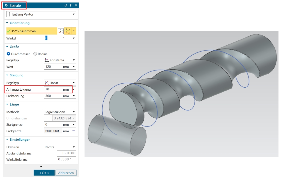

Hallo esbeer,
leider kann ich in NX2412 die 81 mm nur bestätigen.
Im Anhang findest du eine Lösung mit der Anfangssteigung von 70 mm, allerdings habe ich deinen Extrude (1) auf 600 mm verkürzt.
Woher bist du sicher, dass deine angestrebte Lösung klappen sollte? Manchmal sind bei dieser Funktion Denkfehler möglich, d.h. es kann im "echten CAM-Leben" gar nicht gehen.

Übrigens, wenn du dein Werkzeug veränderst (hier den Extrude-Start auf den Spiralen-Start gelegt). Dann klappt auch die ursprünglich Schaftlänge von 1200 mm und eine Anfangssteigung von (hier) 55 mm.

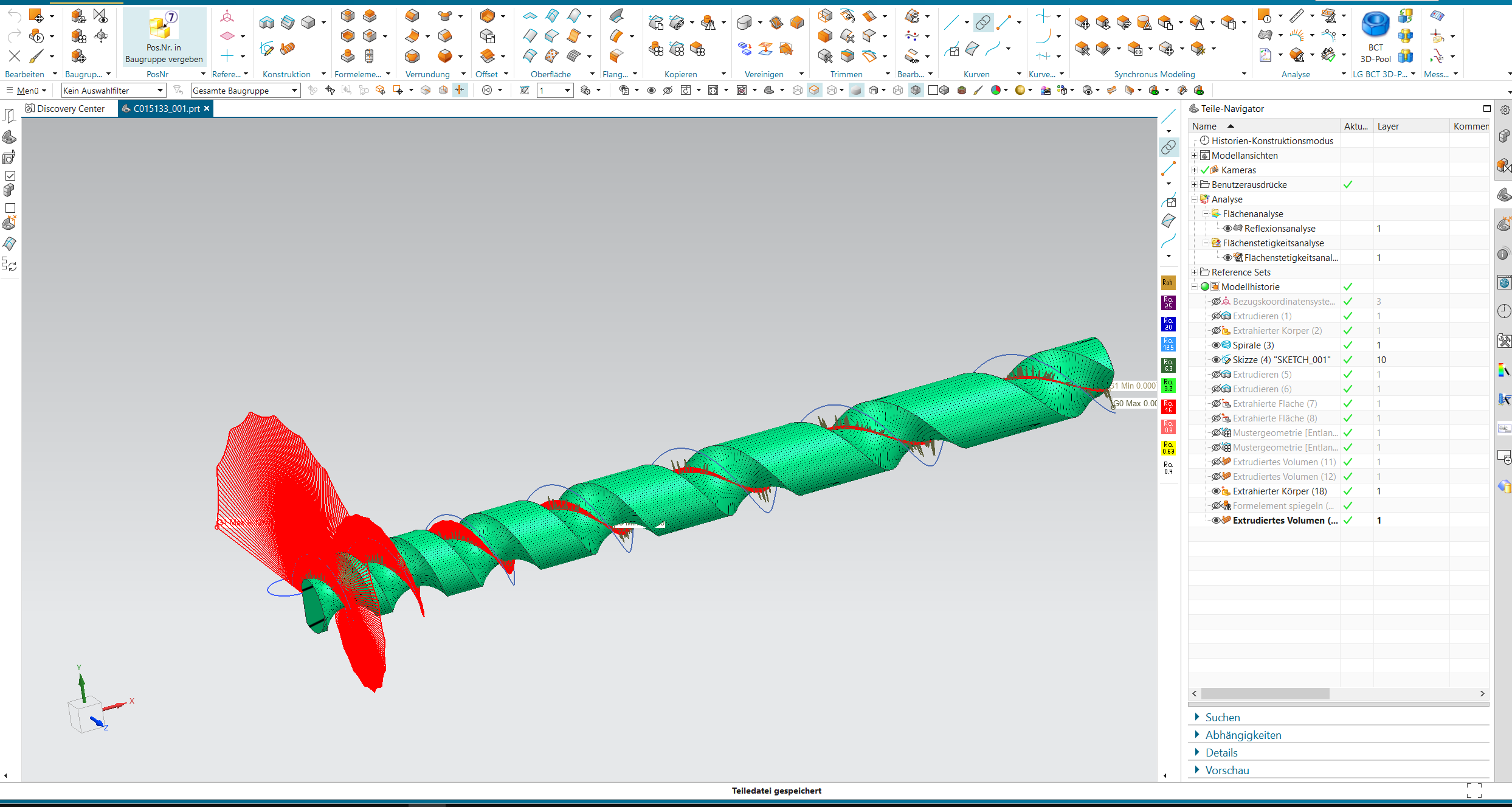

Walter hat es schon aufgezeigt.
Der Fräser darf nur geringfügig über die Mittelachse hinaus gehen. Sonst entstehen Selbstüberschneidungen die die boolsche Operation misslingen lassen.
Man kann das simulieren in dem man die Stirnfläche des Fräsers extrahiert und dann dann mustert. Je nach Überstand des Fräsers wird die 2te Flanke stark unterschiedlich ausgeformt.

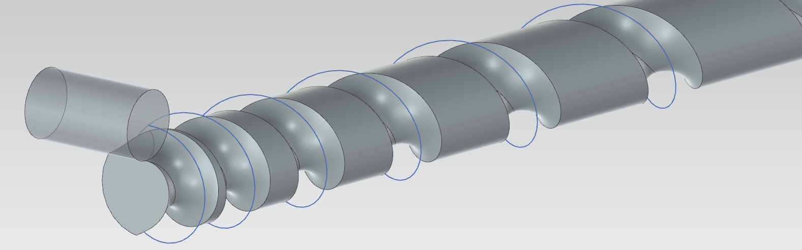

Vielen Dank für eure Hinweise und Tests, ich habe hier ein Video vom Fräsvorgang gefunden: https://www.youtube.com/watch?v=AGeKbJlV8TA
Hier wird im Grunde genommen genau das gemacht, was nachher passieren soll, nämlich der zylindrische Körper entlang einer Kurve vom Schneckenkörper abgezogen, mit den beidseitigen Hinterschnitten. Zur Kontrolle der korrekten Geometrie muss man in jeder Seitenansicht der Schnecke den Halb- bzw. Teilkreis der Flasche erkennen können.
Nach meinem Verständnis führt also kein Weg daran vorbei, den Abzugskörper in beide Richtungen zu extrudieren, was dann wieder zur beschriebenen Problematik der Selbstschneidung führt

Mit 2 Features sollte es gehen, es gibt natürlich Grenzen.
Bei einer verringerten Toleranz (0.01 > 0.005) wird die Tangentenabweichung deutlich kleiner, weniger als 0.005mm geht in diesem Fall aber nicht.
Die Oberfläche weiß eine gewisse Welligkeit auf, die wird aber beim Fräsen auch auftreten.

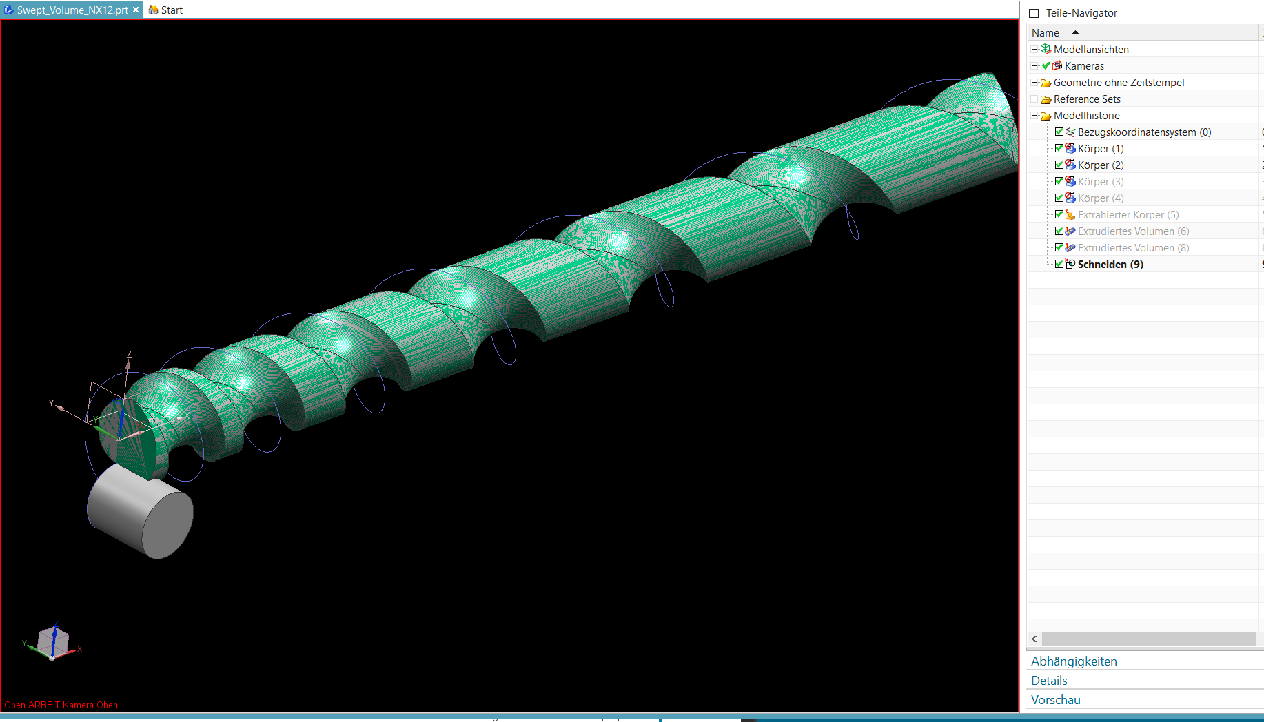

Swept_Volume_NX12.prt
Ist genau so gemacht wie Fyodor das vorschlägt.
Die Datei ist jetzt in NX12, weitgehend ohne Features, via STEP Export.
Das Original aus NX2406 und die Version in NX12 sind geometrisch gleich, abgesehen davon das ich in NX12 0.01 anstelle von 0.005 Modelliertoleranz verwendet habe.
In NX12 habe ich 2x die Extrusion machen müssen, die fertige Spindel ist dann ein intersect entstanden.
In NX2406 geht es ohne diesen Umweg.

erstellt am: 10. Feb. 2025 12:31    Editieren oder löschen Sie diesen Beitrag!  <-- editieren / zitieren -->   Antwort mit Zitat in Fett Antwort mit kursivem Zitat    Unities abgeben: 1 Unity (wenig hilfreich, aber dennoch)2 Unities3 Unities4 Unities5 Unities6 Unities7 Unities8 Unities9 Unities10 Unities
Die Idee das an zwei Schneckenkörpern zu machen und diese erst nachträglich miteinander zu verschneiden ist genial und geht vergleichsweise zügig.
Vielen, vielen Dank an dich und auch an alle anderen!
