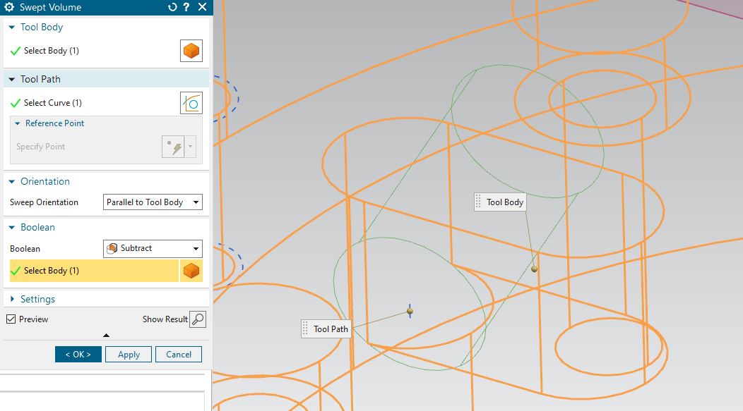

ich stehe gerade mit dem Befehl Swept Volume auf Kriegsfuß...
Weiss jemand, wie ich eine spezielle einseitige Fase an das Langloch und die Bohrung bekomme, ohne zu murksen, siehe Endergebnis auf dem Screenshot?
Der Fräser soll hier einfach schräg gestellt nach unten fahren. Der Befehl mit dem am Pfad gezogenen Körper wäre ja der geeignete? Leider bringe ich es nicht hin.
Kann mich jemand erleuchten, was ich dort einstellen muss, damit es klappt.
Tausend Dank und schönes Wochenende

Hallo Robse-Ponte,
ich war ein Fan von "Swept Volume", dann tauchten bei einem Kunden Probleme auf, die leider mehrere Jahre nicht korrigiert wurden (kein Fan mehr) nun sind diese Bug's behoben und ich bin wieder Fan dieser Funktion.
Leider verstehe ich deine Beschreibung nicht ... Fase an das Langloch ... Fräser schräg nach unten fahren ...?
Kannst du es besser erklären?

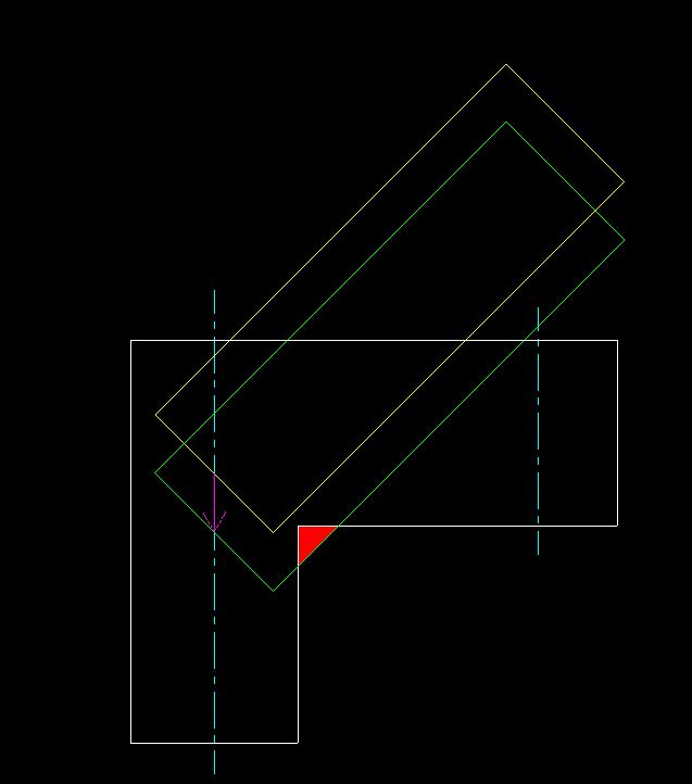

Hallo noch einmal,
Danke fürs Annehmen des Themas.
Anbei eine Erklärung in 2D: Ich habe ein Langloch mit einer Bohrung (weiss) und möchte dort schräg mit einem Fräser nach unten fahren (Fräser gelb, Pos. 1 zu Fräser grün Pos. 2) und dabei das rote Stück entfernen.
Hoffe es ist jetzt klar?
Danke und guten Start in die Woche.

Hallo Robse-Ponte,
es klappt (siehe Anhang).
Eine Falle könnte sein, dass die Verfahrlinie die Werkzeugachse berühren muss.
Walter Hogger

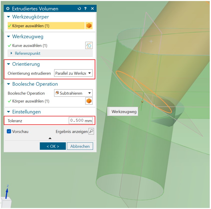

erstellt am: 17. Okt. 2023 16:19    Editieren oder löschen Sie diesen Beitrag!  <-- editieren / zitieren -->   Antwort mit Zitat in Fett Antwort mit kursivem Zitat    Unities abgeben: 1 Unity (wenig hilfreich, aber dennoch)2 Unities3 Unities4 Unities5 Unities6 Unities7 Unities8 Unities9 Unities10 Unities Nur für Robse-Ponte 10 Unities + Antwort hilfreich
Hallo Robse-Ponte,
es ist die Toleranzangabe (siehe Anhang).
Warum man diese so grob einstellen muss ist mir allerdings auch schleierhaft.
Die Orientierung ist in diesem einfachen Fall egal.

erstellt am: 17. Okt. 2023 19:35    Editieren oder löschen Sie diesen Beitrag!  <-- editieren / zitieren -->   Antwort mit Zitat in Fett Antwort mit kursivem Zitat    Unities abgeben: 1 Unity (wenig hilfreich, aber dennoch)2 Unities3 Unities4 Unities5 Unities6 Unities7 Unities8 Unities9 Unities10 Unities
Hatte nicht so einen extremen Wert eingegeben... Hab jetzt mal alle Anwendungsfälle bei uns durch. Es funktioniert! Tausend Dank für deine Hilfe.
