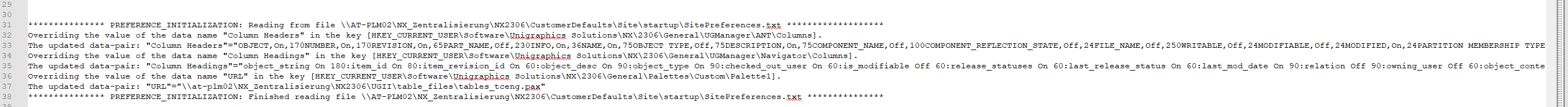

erstellt am: 20. Feb. 2024 13:02    Editieren oder löschen Sie diesen Beitrag!  <-- editieren / zitieren -->   Antwort mit Zitat in Fett Antwort mit kursivem Zitat    Unities abgeben: 1 Unity (wenig hilfreich, aber dennoch)2 Unities3 Unities4 Unities5 Unities6 Unities7 Unities8 Unities9 Unities10 Unities
Was komisch ist, der NX_syslog zeigt mir eigentlich keinen Fehler und sagt auch, dass die Einstellungen aus dem SitePreferences.txt gezogen werden.
Aber die Spalten die NX zeigt, sind das nicht.

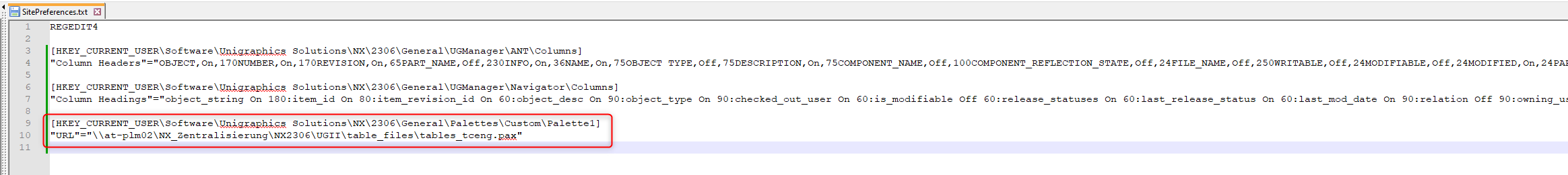

Es sollen ja lediglich 3 Einstellungen aus dem SitePreferences.txt gezogen werden:
[HKEY_CURRENT_USER\Software\Unigraphics Solutions\NX\2306\General\UGManager\ANT\Columns]
[HKEY_CURRENT_USER\Software\Unigraphics Solutions\NX\2306\General\UGManager\Navigator\Columns]
[HKEY_CURRENT_USER\Software\Unigraphics Solutions\NX\2306\General\Palettes\Custom\Palette1]
Der letzte Eintrag, wo es um die Palette geht, der kommt auch in NX an.
Aber die beiden anderen nicht.
Alles kann ich ja nicht in den SitePreferences.txt packen, da stecken ja Infos drinnen wie die History, etc.
Ich werde aus der Doku dazu nicht ganz schlau, aber ich probier noch ein wenig.

Hallo Markus,
wenn einige Einträge nicht ankommen, dann ist sagt die Erfahrung, dass in den meisten Fällen der Syntax nicht ganz korrekt ist. Versuche doch erst einmal mit einem Eintrag zu arbeiten. Zum Beispiel der Baugruppen-Navigator. Wenn dieser Funktioniert, dann den nächsten usw. Bloß wenn der erste schon nicht geht, dann ist doch etwas faul.
Mein Tip: Stelle dir deine Navigatoren ein, wie du sie möchtest. Gehe in die UserPreferences.txt und kopiere dir den kompletten gewünschten Eintrag aus dieser Datei in deine SitePreferences.txt. Prüfe ob es geht. Da gehe ich mit Markus einher.
Ich habe keine Datenbank, deshalb kann ich dir nicht sagen, ob es Unterschiede zwischen Native und Managed gibt. In NX Native funktioniert es bei mir mit den Navigatoren hervorragend. Ansonsten bin ich ratlos.

erstellt am: 21. Feb. 2024 08:30    Editieren oder löschen Sie diesen Beitrag!  <-- editieren / zitieren -->   Antwort mit Zitat in Fett Antwort mit kursivem Zitat    Unities abgeben: 1 Unity (wenig hilfreich, aber dennoch)2 Unities3 Unities4 Unities5 Unities6 Unities7 Unities8 Unities9 Unities10 Unities
Hallo Markus,
dann meinen wir eh das gleiche :-)
Jetzt klappt die Sache, warum auch immer. Vermutlich war wirklich wo ein Syntax Fehler.
