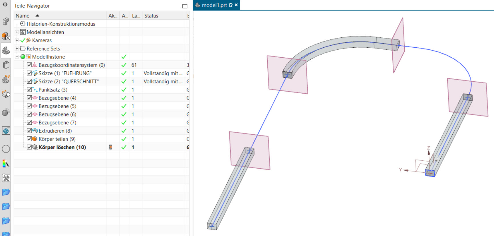

habe einen etwas speziellen Anwendungsfall. Schade, dass ich euch das Modell nicht zeigen darf. Ich versuch's mal möglichst einfach zu beschreiben:
Ich habe einen Querschnitt, den ich an einer Leitkontur (bestehend aus Kreisbögen, Linien und Splines) extrudieren möchte. Funktioniert auch tippi toppi. Jetzt möchte ich den Querschnitt erst 100 mm extrudieren, dann 100 mm unterbrechen, dann wieder 100 mm extrudieren und so weiter - bis ich am Ende der Leitkontur angekommen bin.
Krieg ich das irgendwie aufwandsarm hin? Ich frickel mir hier einen ab und komm einfach nicht auf ein vernünftiges Ergebnis. Wahrscheinlich denke ich zu kompliziert.
Würde mich freuen, wenn ihr einen Tipp für mich hättet.
Markus

erstellt am: 24. Okt. 2023 08:11    Editieren oder löschen Sie diesen Beitrag!  <-- editieren / zitieren -->   Antwort mit Zitat in Fett Antwort mit kursivem Zitat    Unities abgeben: 1 Unity (wenig hilfreich, aber dennoch)2 Unities3 Unities4 Unities5 Unities6 Unities7 Unities8 Unities9 Unities10 Unities Nur für Markus_30 10 Unities + Antwort hilfreich
Hallo Markus,
interessante Aufgabenstellung.
Eine erste Idee die ich hätte, wäre, die Fuehrungskurve mit "Punktsatz" aufzuteilen und je Punkt eine Bezugsebene setzen. Den Koerper kannst Du dann mehrfach teilen und die nicht benötigten Bereiche mit "Koerper loeschen" entfernen.
Eventuell laesst sich hier dann der Abstand der Punkte über eine Formel mit Verwendung der "Umfangsbemassung" aus der Skizze ermitteln.
Viele Grüße,
Sir-Nosferatu

Hallo Markus_30,
du kannst doch Werte entlang der Führung angeben, eigentlich genauso, wie du es beschreibst. Das ergibt natürlich dann unterschiedliche Extrusionen (von 0 bis 100 mm, von 200 bis 300 mm ...).

@ Sir-Nosferatu:
Ja, vom Ergebnis her soll's genau so sein. Aber eben ohne den erheblichen konstruktiven Aufwand. Bei drei Segmenten kein Problem. Ich brauch aber dummerweise viel viel mehr davon, was den konstruktiven Aufwand bei der Methode natürlich ins Unermessliche treibt.
@ Walter: Ja, ist mir klar. Das resultiert bei mir leider in ziemlich vielen Features.
Im Prinzip bräucht ich sowas wie bei den Overstocks im Routing (Isolierungen, Schrumfpschläuche etc.): Segmentlänge angeben, Anzahl Teilstücke, Anfang / Ende definieren und dann werden entlang des Pfades im festgelegten Abstand mit festgelegter Größe diese Isolierstücke erzeugt. Gibt's aber im normalen Modeling natürlich nicht und ich bräuchte ohnehin einen anderen Profilquerschnitt.
Markus

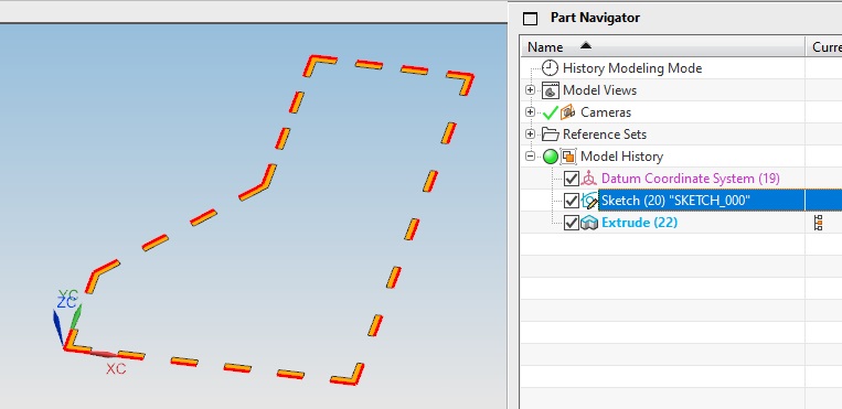

Noch ne andere Frage:
Kann ich eine Skizzenkontur mit Offset nach innen und / oder außen so extrudieren, dass ich nur die Fläche habe? Ich krieg's mit einem Extruder zwar hin, muss dem aber eine Extrusionslänge größer Null geben. Ich möcht eigentlich nur die Kontur innerhalb der Skizzenebene nach außen extrudieren, so dass ich einen Flächenkörper bekomme.

Hallo Meinolf,
ganz so einfach geht's natürlich nicht, denn die Kontur ist nicht geschlossen und ich hab auch noch mehrere nicht mit einander verbundene Konturzüge.
Im Ergebnis soll's in etwa sowas werden wie im Anhang. Der Extruder hat jetzt eine Höhe von 0.1 mm, ich möchte aber im Prinzip Flächenkörper statt der Volumenkörper haben.

erstellt am: 25. Okt. 2023 08:33    Editieren oder löschen Sie diesen Beitrag!  <-- editieren / zitieren -->   Antwort mit Zitat in Fett Antwort mit kursivem Zitat    Unities abgeben: 1 Unity (wenig hilfreich, aber dennoch)2 Unities3 Unities4 Unities5 Unities6 Unities7 Unities8 Unities9 Unities10 Unities Nur für Markus_30 10 Unities + Antwort hilfreich
mit der Regelerweiterung kannst du zwar direkt einen Flächenkörper erzeugen, der besteht aber nicht aus planaren Flächen sondern aus B-Flächen.
Und ein unterbrochener Kurvenzug in einer Operation ist auch nicht möglich.
Mach nen normalen Extrude und dann die Flächen extrahieren, ich denke das ist einfacher
Grüße Meinolf

erstellt am: 25. Okt. 2023 10:09    Editieren oder löschen Sie diesen Beitrag!  <-- editieren / zitieren -->   Antwort mit Zitat in Fett Antwort mit kursivem Zitat    Unities abgeben: 1 Unity (wenig hilfreich, aber dennoch)2 Unities3 Unities4 Unities5 Unities6 Unities7 Unities8 Unities9 Unities10 Unities
ja, ich glaub, das ist das Gescheiteste. Die Skizze hab ich auch halbwegs vernünftig gebaut, indem ich die Kurve gemustert hab. Ich hab dabei die Ausdrücke so gekoppelt, dass ich nur die Anzahl der Striche einstellen muss. Nicht so "schön", wie ich's gerne gehabt hätte, aber das Prinzip kann ich auf mein Modell so anwenden, dass am Ende was halbwegs vernünftiges bei rauskommt.
Vielen Dank euch allen für eure Tipps / Anregungen.

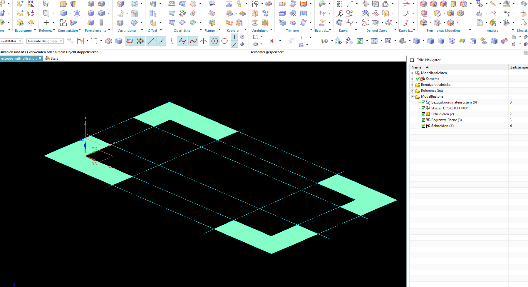

erstellt am: 26. Okt. 2023 07:20    Editieren oder löschen Sie diesen Beitrag!  <-- editieren / zitieren -->   Antwort mit Zitat in Fett Antwort mit kursivem Zitat    Unities abgeben: 1 Unity (wenig hilfreich, aber dennoch)2 Unities3 Unities4 Unities5 Unities6 Unities7 Unities8 Unities9 Unities10 Unities Nur für Markus_30 10 Unities + Antwort hilfreich
extrude_with_offset.prt
Moin Markus,
einen hätte ich noch:
die Skizze als Volumenkörper extrudieren und dann mit einer begrenzten Ebene verschneiden. Das funktioniert dann auch mit gewölbten Flächen.
Grüße Meinolf

Hallo Meinolf,
nochmals danke für deinen weiteren Tipp. Gekrümmte Flächen haben wir tatsächlich nicht, das spielt sich alles in einer Ebene ab. Der Ansatz ist zwar gut, aber da kann ich dann doch gleich alles skizzieren und am Ende Bounded Planes drüberlegen. Ist vom Aufwand her auch nicht mehr und ich spar mir das "Verschneiden" des Extruders mit der begrenzten Ebene.
