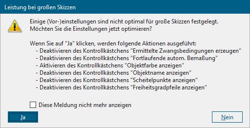

Hallo Zusammen,
unsere Firma hat seit einigen Wochen von NX12 nun auf NX1953 umgestellt und interessanter Weise bereitet uns das Programm mehr Probleme als uns lieb ist. Viele dieser Probleme lösen sich natürlich nach einiger Zeit von alleine, da man Funktionen einfach länger suchen muss bis man sie hat. Andere Dinge bereiten einem dann tatsächlich Kopfzerbrechen, wenn man nur einen umständlichen Weg gefunden hat sie zu erreichen.
Ein Beispiel dafür ist im Sketcher bei der Fuktion Pattern
Hier habe ich mehrere Möglichkeiten eine Kurve zu pattern und genau darum dreht sich nun meine Frage.
Erzeuge ich eine Linie im Sketcher und möchte diese pattern, habe ich nur recht wenig Optionen dies zu tun. Entweder Linear, Circular oder General. Auffällig ist hier, dass aktuell relativ wenig Linien in meinem Sketch sind, und die Linien nun auch noch ein Farbschema haben. Also grün für unbestimmte Linien, grau für Referenzlinien,...usw. vermute ich.
Nun passiert es bei komplexeren Sketchen, dass einfach zu viele geometrien drn sind und der Modus des Sketches verändert sich irgendwie. Alle Linien werden nun blau und der Pattern Befehl hat plötlich mehr Möglichkeiten.
Nun kann ich dem Patternbefehl auch sagen, er soll einer Kurve folgen "along"
Weiß hier jemand wie ich in diesen Modus komme, ohne vorher den Sketcher vorher mit diversen Patterns zu überfüllen? Denn aktuell mache ich genau das. Ich erzeuge so vierle Linien mit Patterns, bis der Modus von alleine wechselt.
Vielen Dank schonmal an alle
Liebe Grüße Micha

Hallo Micha.
Dieser Modus, wie du ihn nennst, ist eine Option, die NX selbst entscheidet. Sobald eine Skizze zu groß und somit langsam zum Bearbeiten wird, fragt NX nach, ob man dahin möchte. Das muss man explizit aktivieren.
Wenn man sich das Fenster durch liest, muss man selber entscheiden, ob es was bringt. Gewisse Sachen werden deaktiviert, was Folgen haben kann.
Ich habe das Menü mal angehängt. Solltest Du das Menü bei Dir nicht bekommen, kannst Du es wieder sichtbar machen über Menü > Voreinstellungen > Benutzeroberfläche > Optionen.
Was die Muster anbelangt, da ist die Skizze begrenzt, weil es nicht umsetzbar ist (zumindest parametrisch mit Maßen usw.)
Gruß Stephan

Hallo Stephan,
vielen Dank für deine Antwort. Dann muss ich diese Skizzenoptimierung wohl weiterhin über ein gezieltes Überfüllen des Sketches herbeiführen. Ab und zu benötige ich einfach die Option "Pattern along" und wenn man diese nur so freispielen kann, muss ich wohl erstmal diesen Weg weitergehen bis sich ein anderer findet.
Gruß Micha
