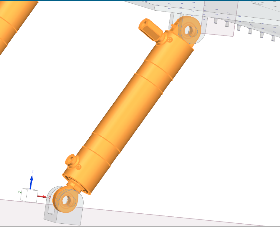

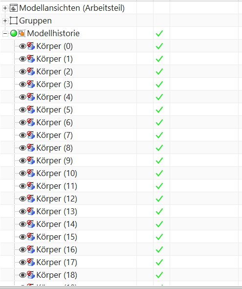

ich versuche momentan einen Hydraulikzylinder in meiner Konstruktion unterzubringen, der eine Platte hochdrücken soll. Ich habe den Hydraulikzylinder auf der Website "Hydropneu.de" gefunden und konnte ihn dort als stp Datei downloaden. Das Problem ist, dass ich die Siemens NX Student Version verwende. Diese unterstützt keinen Import von stp Dateien. Daher habe ich mir die Datei von einer Siemens NX Vollversion in eine STL Datei umwandeln lassen (eine der wenigen Formate, die die Studentenversion als Import unterstützt). Der Zylinder ist mit allen Komponenten da. Das Problem ist aber, dass er mir nur als ganzes Teil angezeigt wird(siehe Bild). Ich kann ihn nicht ausfahren, sondern nur als ganzes Teil verschieben. Er wird mir zwar im Teilenavigator mit 292 Einzelteilen angezeigt (siehe Bild im Anhang), aber NX scheint nicht zu verstehen, dass es mehrere zusammengesetzte Bauteile sind, die sich gegeneinander bewegen können.
Wie bekomme ich es hin, dass ich den Zylinder ausfahren kann?
Für einen Rat wäre ich super dankbar!

Hallo Philipp,
du könntest z.B. deinen Zylinder in einer Dummy-Baugruppe organisieren. Schubstange und alles was dazu gehört und Kolben mit den restlichen Körpern. Dann ist das Herausfahren die Baugruppenzwangsbedingung "Abstand" Schubstange-Unterseite zu Kolbenboden).
