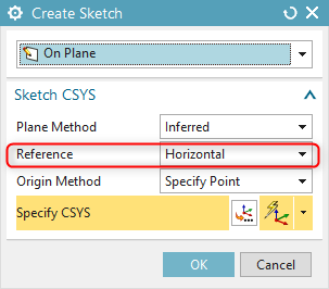

im Create Sketch Dialog von NX12 konnte man die Reference einstellen. Entweder Horizontal oder Vertical.
Diese Option fehlt in der NX1953
Ich finde in der Doku nix dazu, aber vielleicht find ich es grad nicht.
Weiß jemand warum das in der NX1953 nicht mehr da ist?
Vielen Dank!

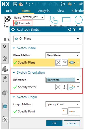

Hallo Thomas,
wurde vermutlich ausgebaut, um "die Russen zu verwirren" (alter Spruch der UNIGRAPHICS-Programmierer).
Wenn die Skizze mal steht, kannst du mit Reattach die Richtung wieder wählen.

Das im Reattach Dialog hab ich gefunden, aber praktisch ists halt manchmal schon bei der Erstellung des sketches.

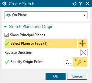

...ja ist (leider) richtig, diese Funktionalität ist in der 1953 beim Erzeugen der Skizze nicht mehr vorhanden.
Meine Vermutung ist, dass Siemens jetzt den neuen Sketch-Solver    forcieren möchte - der "alte" Sketch-Solver wird ja bereits in den CD als "legacy" gekennzeichnet...
...wäre natürlich klasse wenn ein Call da was bewirken würde, aber meine Befürchtung ist, das aufgrund des neuen Solvers das bei Siemens kein gehör finden wird...
