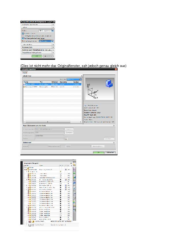

Ladeoptionen_BG.pdf
Ich habe im NX6 eine Baugruppe erstellt.
Wenn ich jetzt im NX7.5 die Baugruppe öffnen will (Ladeoptionen für Baugruppe: Teilübergreifende Daten laden; alle Ebenen), öffnet sich ein Fenster (Vorlagenteil auswählen siehe Anhang). Dieses Fenster bezieht sich nur auf ein Teil der Baugruppe.
Bestätige ich mit OK, funktioniert die Baugruppe einwandfrei.
Öffne ich nun am nächsten Tag eine andere BG, in welcher das Teil, welches am Vortag abgefragt wurde auch enthalten ist, ist das besagte Teil nicht mehr sichtbar (Haken nicht gesetzt).
Beim Setzten des Hakens erscheint die Fehlermeldung:
- Teil ist keine gültige Version für Komponente
- Diese Komponente kann nicht sichtbar gemacht werden. Es ist ein ausgeschossenes Reference Set.
Ich kann das Teil löschen, will ich es jedoch erneut einfügen erscheint folgende Meldung:
- Die folgenden Dateien konnten nicht geladen werden. Ursache für Fehler beim Öffnen: Teil ist keine gültige Version für Komponente
Öffne ich die Baugruppe mit der Ladeoption: Teilübergreifende Daten laden; keine,
ist das Teil ebenfalls nicht sichtbar, kann jedoch gelöscht und anschliessend korrekt erneut eingefügt werden.
Wieso öffnet sich beim zuerst beschriebenen Öffnen der Baugruppe das Fenster (Vorlageteil auswählen), und was kann ich tun damit das besagte Teil nicht mühsam aus den Baugruppen gelöscht und erneut eingefügt werden muss?

Die Meldung bzgl. der Vorlage sagt mir erst einmal nichts, aber die anderen sind evtl. nachvollziehbar.
# [...] ausgeschossenes Reference Set: die betreffende Komponente wurde aus dem Reference Set entfernt. Entweder Ref.Set wechseln oder modifizieren (-->Format --> Reference Set).
# [...] keine gültige Version: NX hat festgestellt, dass ursprünglich eine andere Komponente verbaut war. Der selbe Dateiname reicht hier nicht.

Geh ich recht in der Annahme dass ihr von NX6+TCE2005SR1(2007) auf NX7.5+TC8.3 gewechselt seid ?
Solche Fälle kenne ich auch vereinzelt.
Hier wird schlicht die NamedReference des UGMASTERs des betroffenen Teils ( in dem Fall M120IXOLB...) von TC nicht mehr gefunden.
Ich behebe das so, dass ich die NamedReference exportiere + wieder erneut an den UGMASTER anhänge.
- UGMASTER selektieren
- MB3 - NamedReferences
- das UG Partfile exportieren
- das UG Partfile ausschneiden
- das exportierte UG Partfile wieder über "Importieren" reinimportieren
Alles auf eigene Gefahr, versteht sich ... aber schlechter kanns damit IMHOIn my humble oppinion (Meiner Meinung nach) eh nimmer werden ...

Hallo Patrizia,
die zweite Fehlermeldung hängt direkt von der Anderen ab, hier interpretiert die Nixe etwas ungeschickt: sie meint, sie könne die Komponente nicht anzeigen, weil sie per RefSet ausgeschlossen sei - das ist natürlich Quatsch...
Bzgl. der ersten Meldung versuch mal folgendes: setze vorübergehend die Ladeoptionen wie im Bild beschrieben und dann lade die Baugruppe und beobachte, was passiert.
NX sollte die erste Meldung nach wie vor bringen, die zweite entfällt, da die Komponente geladen wird.
Überprüfe, ob Komponente und Position (Zwangsbedingungen?) korrekt sind.
Ist das der Fall, kann die Baugruppe gespeichert werden und der Haken in den Ladeoptionen wieder entfernt werden.
Damit sollte der Spuk vorbei sein...

Super! Vielen Dank, funktioniert genau wie beschrieben.

Ob das die Lösung ist ?
Die Fehlermeldung ist weg, aber ....
Damit machst du nichts anderes als das nicht auffindbare Teil M120IXOLB... durch ein neu erzeugtes Teil (besser: neues NX-Part dazu ) zu ersetzen.
Vor grösseren Schaden bewahrt dich hier der Umstand, dass du kein Schreibrecht auf die entsprechende ItemRevision von M120IXOLB... hast, bzw. falls doch, hast du jetzt das Teil kaputt gemacht, solltest du die Baugruppe gespeichert haben (ausser du brauchst das Teil nur als Stücklistenposition und es ist eh leer ... ).
