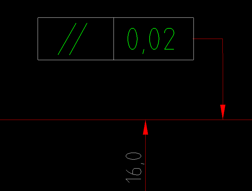

Kennt jemand von euch diese Meldung? (siehe Bild im Anhang)
Das kommt wenn ich im Menü #Plotten#Erweiterter Plot# klicke. Ich weiss leider nicht genau was ich damit anfangen soll
Vielleicht hat ja jemand eine Idee?
Vielen Dank!

Hallo bbking!
Ja es lag an der Lizenz, das wusste ich nicht! Danke!!
Das eigentlich Problem hab ich leider immer noch. Wenn ich im Erweiterten Plot auf CGM Viewer klicke, dann kommt dieses Bild. (siehe bild-2). Wenn ich diese Testzeichnung mit einer schattierten Ansicht drucke, dann kommt der Bereich der in bild-2 weiss ist, als schwarzer Fleck aus dem Drucker. Das ist genau der Bereich der Ansicht dieses Quaders. Ich bin nicht sicher, aber könnte das damit etwas zu tun haben? Ich habe die Anwenderstandards durchforstet, aber ich habe nichts gefunden wo man da was einstellen könnte. Es ist sehr lästig wenn man bestehende Zeichnungen auf denen eine schattierte Ansicht ist, nicht mir drucken kann

Hi Thomas,
das mit dem schwarzen Fleck kenne ich - leider hast Du Deinen oberen Screenshot genau an der interessanten Stelle abgeschnitten...
Hast Du den Haken wie im Bild rechts gesetzt?
Ansonsten habe ich die Farben auf "wie angezeigt" gesetzt, "anwenderdefiniert" funktioniert bei mir aber auch.

Hallo Ralf!
Danke dir für die Hilfe! Ja dieser Haken ist gesetzt! Ich habe im Reiter "Farbe und Breite" bei Farben alles durchprobiert was man da einstellen kann, aber der schwarze Fleck bleibt
Ich weiss echt nimma was ich da machen soll. Die Leute von Siemens wissens auch nicht, die müssten zu uns kommen und sich das vorort anschauen.
So ein Krampf
Fällt dir vielelicht nochwas ein woran das liegen könnte?

Um mal irgendwelchen Krampf mit dem Drucker auszuschließen:
Exportiere doch mal ein PDF mit den entsprechenden Einstellungen. Da solltest Du ein aussagekräftiges (hoffentlich buntes) Bild bekommen. Schlimmstenfalls kannst Du von dort einen Ausdruck erstellen. Kommt der auch mit schwarzem Fleck raus, dann wird´s wohl der Drucker sein...

Hi Ralf!
Diesen Weg gehe ich eh schon seit wir das Problem haben  Wenn ich das PDF drucke, kommt die Schattierung wunderbar raus. Das ist nur wenn ich aus NX plotte
Aber woran kann das dann liegen, denn der Drucker kanns ja auch nicht sein.

MoinZ
hast du schon dein Plotterprofil gecheckt - siehe Pic?
Weißer Hintergrund invertiert könnte nen schwarzen Fleck geben ;-)

Guten Morgen Meinolf!
Ja das habe ich auch probiert, das ändert leider nix.
Wenn ich bei "Hintergrundfarbe drucken" auf Nein stelle, dann sieht die die Vorschau im CGM Viewer allerdings anders aus (siehe bild-3). Das muss doch irgendwo zum einstellen sein

Hi Meinolf!
Sorry für die späte Anwort!
Wenn ich das cgm öffne und drucke, dann kommts bei mir auch richtig raus. Der schwarze Fleck entsteht nur, wenn ich die Zeichnung über #Datei#Plotten# ausdrucken will.
Ich habe mal zum testen einen anderen Drucker angesteuert, ist auch ein RICOH, aber ein anderes Modell. Da kommt die Zeichnung auch mit einem schwarzen Fleck raus
Das muss man doch irgendwie einstellen können oder?
