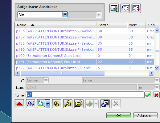

ich möchte einen Ausdruck aus nem Extrude als Teil einer funktion in einem anderen Bauteil benutzen.
Dieser Ausdruck heisst z.B. p161 und beschreibt die Extrude-Höhe.
In Skizzen kann ich diesen Ausdruck ja umbenennen.
Aber einen Ausdruck in der Extrude-Funktion nicht...
Hat jemand ne Idee wie das gehen könnte??
Danke schonmal..

@KayLinus
einfach statt den Wert 100 allein, hoehe=100 eingeben.
Oder p161 im Formeleditor suchen und umbenennen.

Meinst du das hier mit Formeleditor?
siehe Bild...
Da kann ich ja nix ändern..
Alle Felder für den namen sind hier grau..
oder wo finde ich den?

Hallo Kay,
ändere mal die Reihenfolge:
1. den Ausdruck im Ausdruckseditor erzeugen und dann
2. den erstellten Ausdruck im Extrude verwenden.
Und für die Benutzung in weiteren Teilen: suche mal nach Interpart Expressions
MfG Alexander

Hallo Alex,
danke schonmal...
Nachdem ich dann jetzt so vorgehe kann ich aber nicht mehr direkt im Extrude das Maß ändern, oder?
D.H. ich muss immer über den Editor gehen???

Ja und rechts oben im Teilenavigator. Ich würd an deiner Stelle den Ausdruck der mehrere Teile steuert in der Hauptbaugruppe hinterlegen, die steuert dann alle Teile die drannhängen. Damit ist die Richtung in der die Informationen weitergegeben werden eindeutig und auch für Dritte nachvollziehbar. Wenn von Teil A in Teil B und wieder in teil C gelinkt wird wirds schnell unübersichtlich und gefährlich..
"rechts oben im Teilenavigator" is natürlich Blödsinn.. da hängt er bei mir  Ich meine den Ordner Anwenderausdrücke im TN wenns den in NX6 noch gibt.
