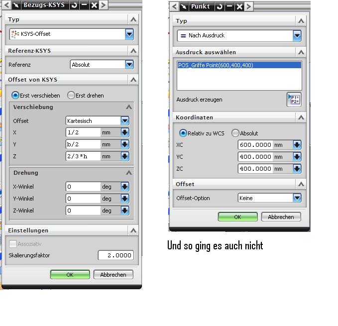

Hallo, habe ein Problem mit dem Koordinatensystem.
Problem: Ich möchte ein Koordinatensystem vom abhängigkeiten meiner Ausdrücker verschieben.
Beispiel: Ich habe einen Kasten, das neue Koordninatensystem soll sich jetz auf die Position: x=l/2 y=b/2 z=2/3*h verschiben.
Wenn ich jetzt die Länge l meines Kastens ändere soll sich das Koordinatensystem sich mit ändern.
z.B. Kiste vor der änderung l=100 b=80 h=60 Koordinatensystem: x=50 y=40 h=30
Kiste nach der änderung l=120 b=80 h=60 Koordinatensystem soll jetzt sein: x=60 y=40 h=30  die änderung auf x=60 passiert bei mir nicht.
Habe schon einige varienaten ausprobiert z.B. offset...
Aber die Koordinaten ändern sich nicht. Kann mir da jemand weiterhelfen?

Vielen Dank für die schellen Antworten.

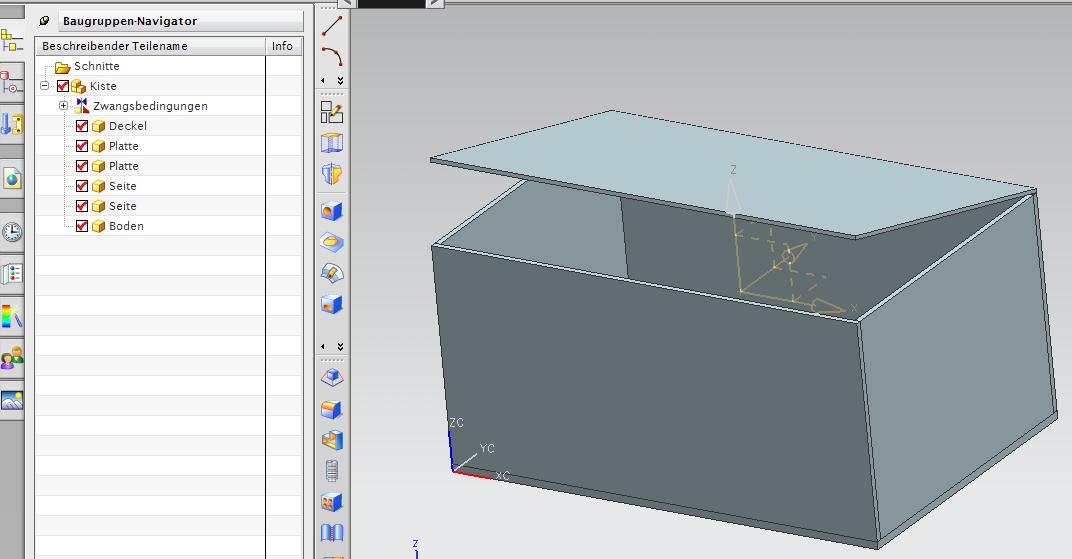

Was möchte ich damit erreichen:
Es handelt sich hierbei um einen Konfiguration einer Kiste (siehe Anhang Kiste).
Über das Koordinatensystem werden in diesem Beispiel die Griffe eingefügt. Dies geschieht über ein externes Programm, deshalb kann ich nur über Koordinatensysteme Bauteile verknüpfen.
@Walter Hogger
Das war auch mein Ansatz es so zu lösen (siehe Anhang KOSYS).
Aber wie gesagt es springt auf die gewünschte stelle, aber z.B. bei einer Änderung der Länge l springt es nicht auf die neue Stelle.
Ist mein Problem jetzt verständlicher?

Hallo Roman,
ich hab's eben versucht ... springt einwandfrei mit.
1) Bezugszoordinatensystem erstellen (z.B. das Absolutsystem)
2) Kiste, Klotz, rechteckigen Extrud oder so erzeugen. Länge = La
3) Neues Bezugskoordinatensystem erstellen "KSYS-Offset" und  Z = La/2 eintragen.
Wird nun "La" verändert, ändert sich der Block und das 2. KSYS springt wieder in dessen Mitte.

@bbonisch
Super Tipp, so hat es funktioniert!
@Walter Hogger
Ich habe vorher das KSYS-Offset nicht eingegeben, jetzt geht´s!!
Vielen Dank für die Hilfe, hat mich jetzt ein ganzes Stück weitergebracht!
