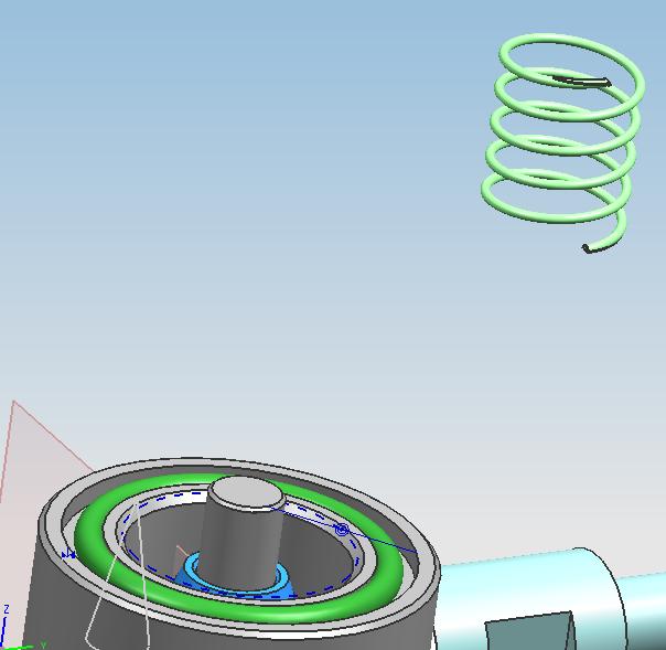

Moin Moin,
ich habe mal wieder ein Problem mit NX5: Ich möchte gerne eine Feder auf einer Welle montieren (siehe Bild). Leider sitze ich vor dem Pc udn könnte gleich durchdrehen!!!! Es ist mir nicht möglich, die Achse der Feder auszuwählen. Auch wenn ich im Bauteil (Feder) mir eine Bezugsachse lege, kann ich diese nicht abgreifen.
Entweder bin ich völlig auf dem falschen Dampfer, oder da stimmt was nicht.....
Über ein wenig Hilfe würde ich mich sehr freuen.

Guten Morgen,
könnte ein Referenzset das Problem sein?
Lade die Feder nochmal als "ganzes Teil" nach.

Ich habe die Feder mit der Funktion "Komponente hinzufügen" eingefügt.
Wie genau meinst du als ganzes Teil?

RMT auf die Komponente, Referenz Set ersetzen klicken und das Referenz Set "ganzes Teil" wählen.
Jetzt solltest Du eigentlich die ML, wenn vorhanden, sehen und wählen können.

Hey super! nun hat es endlich mal geklappt.
Vielen Dank für deine hilfe, war schon kurz davor die Maus aus dem Fenster zu werfen.....
Jetzt sitzt die Feder wo sie sein soll.
