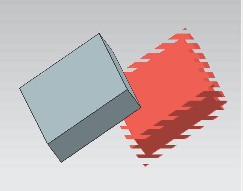

hallo zusammen
nx7.5 grafikproblem beim überfahren des volumen-models,
kennt sich da jemand aus? liegt nicht an der grafikkarte!
entweder ein bug, oder eine einstellungssache....?
gruss urs

hallo zusammen
>>Hast Du mal nach den GK Treibern geschaut?
>>Sowas kenne ich nur aus alten OpenGL Spielen und da lag es
>>meißt an veralteten OpenGL Treiber Komponenten.
an der gk liegt es nicht! habe bei einer 2. karte auf der maschiene
das gleiche "problem".
treiber...hmmmm....nx4 und nx6 laufen sauber, nur nx7.5.0.32,
war übrigens auch bei beta (nx7.5.0 fase 24+26) so...?
andere ideen?
gruss urs

Sieht nach irgend welchen Schatteneinstellungen aus...
Die "Wahre Schattierung" hast Du nicht an, oder?
Ansonsten gibt es einige Graka-Einstellungen die man über den Treiber ändern kann (Antialiasing, Dreifach Puffer...). Ich denke das es an einer dieser Einstellungen liegt.
Welche Karte verwendest Du? NVIDIA? Dort gibt es Profile für die CAD-Systeme (früher war auch Unigraphics dabei). Stell mal ein CAD-Systemprofil ein (z.B. Pro/E) oder stell die Optionen auf "Anwendungsgesteuert"...
Mehr Ideen hab ich erst mal nicht
