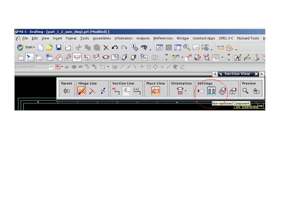

Hallo und Moin Moin,
ich wende mich an Euch mit einem kleinem NX4 Problem. In einer Zeichnung (siehe Bild) habe ich eine Baugruppe der Länge nach geschnitten. Wie zu sehen ist, wurde das Bauteil (Luer-Nus) welches in der Mitte liegt,nicht geschnitten......
Woran kann das liegen bzw. habe ich da einen Fehler gemacht?
Über ein wenig Hilfe würde ich mich sehr freuen, vielen Dank im voraus.
Mit freundlichen Grüßen
Mr-Harper2010

hast du vielleicht die Einstellung non-sectioned component benutzt.

Hallo Christina,
Du hattest recht, ich habe es nochmal versucht und dann mit einer dieser Funktionen die Nus angewählt. Jetzt habe ich genau die Darstellung die ich haben wollte. Vielen Dank für deine schnelle Hilfe
