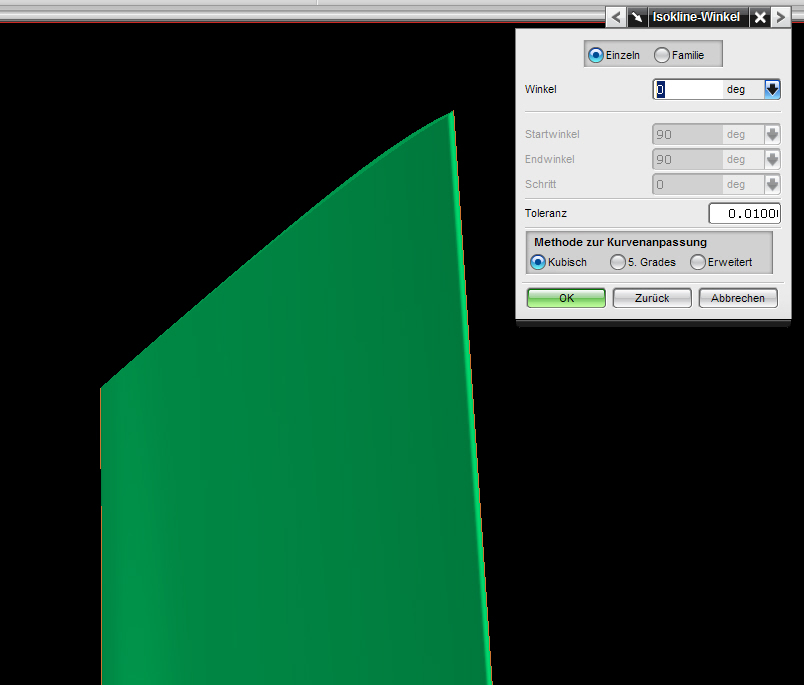

Ich verwende im Moment diese unktion zum erstellen einer Kurve:
Einfügen-Kurve aus Körper-extrahieren-Silhouettenkurven
Nun benötige ich genau diese Funktion in parametrischer Form als Formelement im Modellbaum und assoziativ. Ggf. auch Funktion in einer Skizze, aber auch assoziativ.
Kann mir da Jemand helfen?
Grüße Oli

such mal nach Isokline statt Silhouette. Die Isokline kann assoziativ gemacht werden.
Gruß, Michael

Hallo mseufert,
SUPPER!!! Genau das war die Lösung! Vielen Dank.
Grüße Oli
