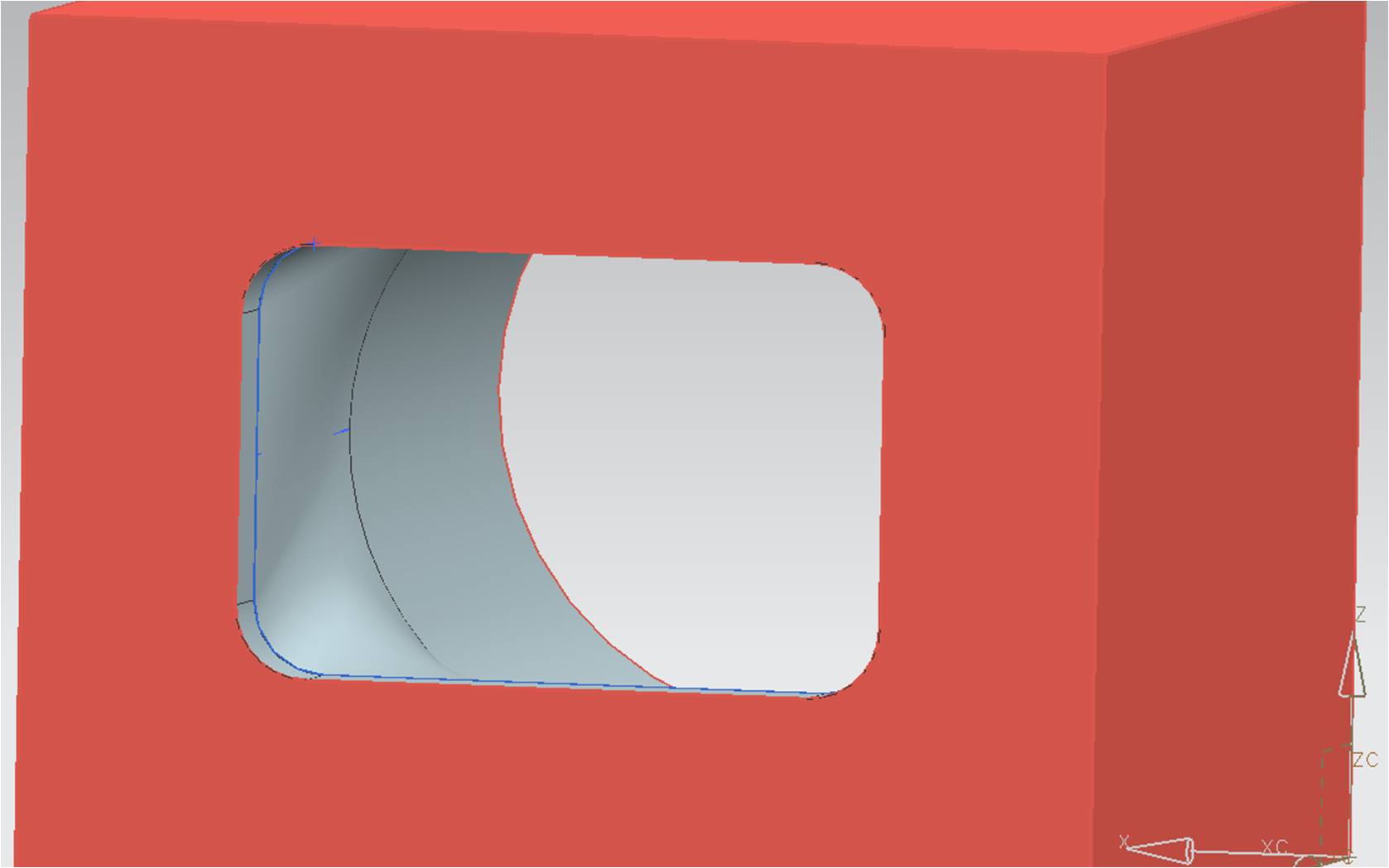

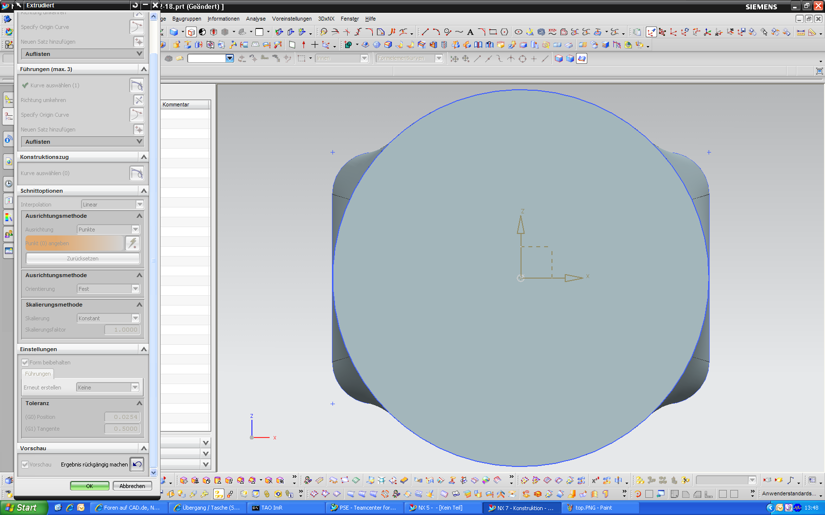

Servus!
Bin neu hier und konnte mein Problem mit der Suche nicht lösen!
Ich bebnötige einen Übergang Rechteck / Kreis, der den jeweils kürzesten Weg nimmt.
NX verdreht mir den Übergang leider immer, wenn ich Ihn als "allgemeine Tasche" ausführe...
Vielen Dank schon im Voraus!
Tobi

Versucht du das mit "Extrudiert" oder? Mit welcher NX Version arbeitest du?

versuche es mit Einfügen - Extrudieren - Extrudiert und verwende die Option "erzwungene Richtung" (entlang der Extrusionsrichtung). Dann dürfte sich der Querschnitt nicht mehr verdrehen.

erstellt am: 21. Dez. 2009 12:27    Editieren oder löschen Sie diesen Beitrag!  <-- editieren / zitieren -->   Antwort mit Zitat in Fett Antwort mit kursivem Zitat    Unities abgeben: 1 Unity (wenig hilfreich, aber dennoch)2 Unities3 Unities4 Unities5 Unities6 Unities7 Unities8 Unities9 Unities10 Unities
Danke erstmal für die schnelle Reaktion!
Arbeit emit NX6.
Mit Extrudiert hab ich es bisher nicht versucht.
Das Bild ist das Ergebnis mit "allgemeine Tasche"
Mit Studio-Oberfläche habe ich aber die selben Probleme.
Wie genau soll das mit Extrudiert funktionieren?!

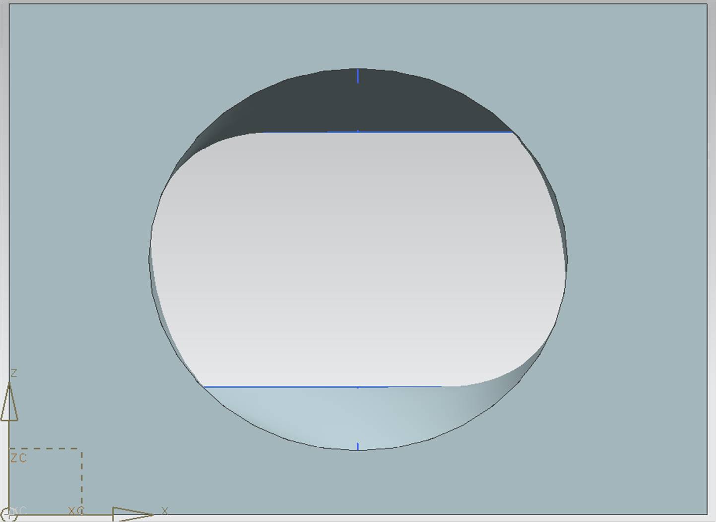

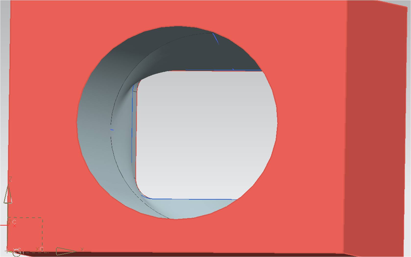

Leider weiß ich nicht, wie ich prt Files hier hochladen kann.
Anbei aber noch ein paar Bilder, die die "Verdrehung" zeigen.
Tobi

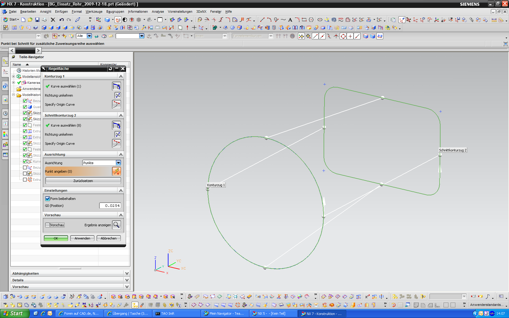

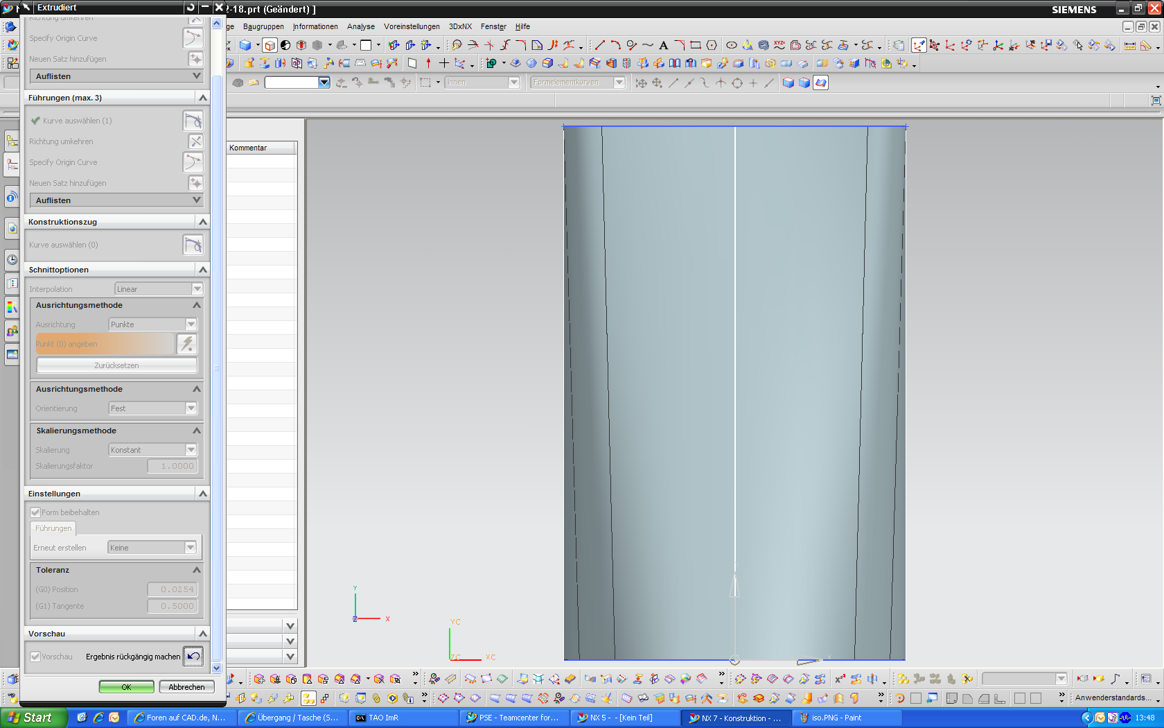

Schau dir mal die Bilder an, meinst du das so?
Grüße,
Thomas
Tobsen217
Sehen Sie sich das Profil von Tobsen217 an!   Senden Sie eine Private Message an Tobsen217  Schreiben Sie einen Gästebucheintrag für Tobsen217
Beiträge: 11
Registriert: 21.12.2009
erstellt am: 21. Dez. 2009 13:52    Editieren oder löschen Sie diesen Beitrag!  <-- editieren / zitieren -->   Antwort mit Zitat in Fett Antwort mit kursivem Zitat    Unities abgeben: 1 Unity (wenig hilfreich, aber dennoch)2 Unities3 Unities4 Unities5 Unities6 Unities7 Unities8 Unities9 Unities10 Unities
JA!!! SUPER!!!

erstellt am: 21. Dez. 2009 13:56    Editieren oder löschen Sie diesen Beitrag!  <-- editieren / zitieren -->   Antwort mit Zitat in Fett Antwort mit kursivem Zitat    Unities abgeben: 1 Unity (wenig hilfreich, aber dennoch)2 Unities3 Unities4 Unities5 Unities6 Unities7 Unities8 Unities9 Unities10 Unities Nur für Tobsen217 10 Unities + Antwort hilfreich
Du kannst das über "extrudiert" oder in diesem Fall auch über "regelfläche" erstellen. Ich kann dir den file gerne zukommen lassen, musste das aber unter NX7 machen, denn NX6 habe ich nicht mehr installiert. NX5 ist bei uns produktiv und NX7 testen wir nur.
Wenn Du es mit regelfläche machst, musst du bei Ausrichtung auf Punkte umstellen, dann sollte es klappen.

erstellt am: 21. Dez. 2009 14:13    Editieren oder löschen Sie diesen Beitrag!  <-- editieren / zitieren -->   Antwort mit Zitat in Fett Antwort mit kursivem Zitat    Unities abgeben: 1 Unity (wenig hilfreich, aber dennoch)2 Unities3 Unities4 Unities5 Unities6 Unities7 Unities8 Unities9 Unities10 Unities Nur für Tobsen217 10 Unities + Antwort hilfreich
hier noch ein bild zu den punkten. ich habe je einen Punkt an den Scheitelpunkten des Kreises und je einen in der Mitte von jedem Rechtecksegment.

erstellt am: 21. Dez. 2009 15:11    Editieren oder löschen Sie diesen Beitrag!  <-- editieren / zitieren -->   Antwort mit Zitat in Fett Antwort mit kursivem Zitat    Unities abgeben: 1 Unity (wenig hilfreich, aber dennoch)2 Unities3 Unities4 Unities5 Unities6 Unities7 Unities8 Unities9 Unities10 Unities
Danke!
hab es über Regelfläche gemacht und es scheint zu funktionieren!

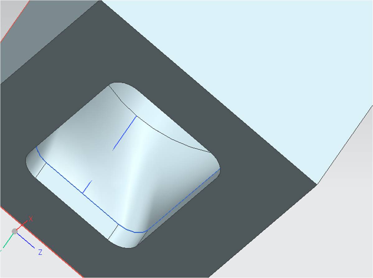

erstellt am: 21. Dez. 2009 15:17    Editieren oder löschen Sie diesen Beitrag!  <-- editieren / zitieren -->   Antwort mit Zitat in Fett Antwort mit kursivem Zitat    Unities abgeben: 1 Unity (wenig hilfreich, aber dennoch)2 Unities3 Unities4 Unities5 Unities6 Unities7 Unities8 Unities9 Unities10 Unities
NEUES PROBLEM!
Wenn ich jetzt versuche die Kanten der Übergänge zu verrunden gibt es leider Probleme!
Hängt das mit der Funktion "Regelfläche" zusammen?!
Tobi

erstellt am: 21. Dez. 2009 15:41    Editieren oder löschen Sie diesen Beitrag!  <-- editieren / zitieren -->   Antwort mit Zitat in Fett Antwort mit kursivem Zitat    Unities abgeben: 1 Unity (wenig hilfreich, aber dennoch)2 Unities3 Unities4 Unities5 Unities6 Unities7 Unities8 Unities9 Unities10 Unities
BG_Einsatz_Rohr_2009-12-20.prt.txt
So... Hier das Teil.
Wollte die Übergangänge der Innenkanten verrunden.
Leider bekomme ich hierbei Fehlermeldungen.
Tobi

erstellt am: 21. Dez. 2009 15:58    Editieren oder löschen Sie diesen Beitrag!  <-- editieren / zitieren -->   Antwort mit Zitat in Fett Antwort mit kursivem Zitat    Unities abgeben: 1 Unity (wenig hilfreich, aber dennoch)2 Unities3 Unities4 Unities5 Unities6 Unities7 Unities8 Unities9 Unities10 Unities Nur für Tobsen217 10 Unities + Antwort hilfreich
Die Kante geht bei mir auch nicht. Wie gross muss den der Radius dort sein?

erstellt am: 21. Dez. 2009 16:02    Editieren oder löschen Sie diesen Beitrag!  <-- editieren / zitieren -->   Antwort mit Zitat in Fett Antwort mit kursivem Zitat    Unities abgeben: 1 Unity (wenig hilfreich, aber dennoch)2 Unities3 Unities4 Unities5 Unities6 Unities7 Unities8 Unities9 Unities10 Unities
Ursprünglich angedacht war ein Verrundungsradius von 50mm...

erstellt am: 22. Dez. 2009 08:17    Editieren oder löschen Sie diesen Beitrag!  <-- editieren / zitieren -->   Antwort mit Zitat in Fett Antwort mit kursivem Zitat    Unities abgeben: 1 Unity (wenig hilfreich, aber dennoch)2 Unities3 Unities4 Unities5 Unities6 Unities7 Unities8 Unities9 Unities10 Unities Nur für Tobsen217 10 Unities + Antwort hilfreich
Einen 50mm Radius bekomme ich an dieser Kante nicht hin. Mit R33 würde es gehen. (siehe Bild)
