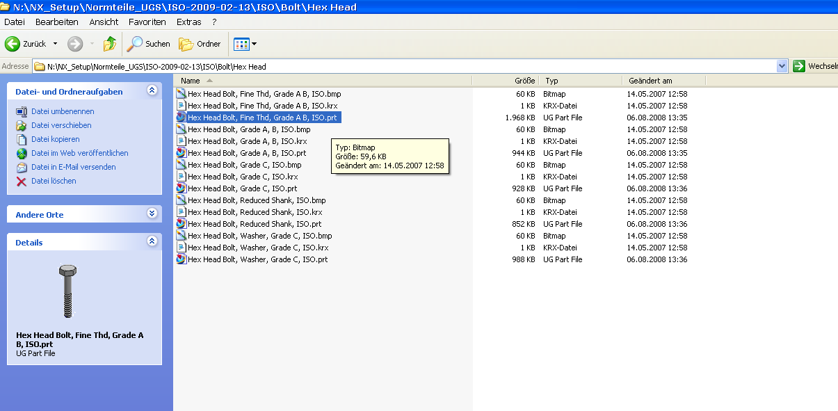

Udo, du kannst doch sicherlich zum Testen einzelne Items aus der Machinery Library ins TcX importieren, oder?
Wenn du dann dem Item bzw. der Item Revision mit Hilfe von Manuella der Handmaschine das BMP und die KRX Datei anhängst, geht es dann?
Die KRX Datei muß allerdings die Dateiendung xml haben!
