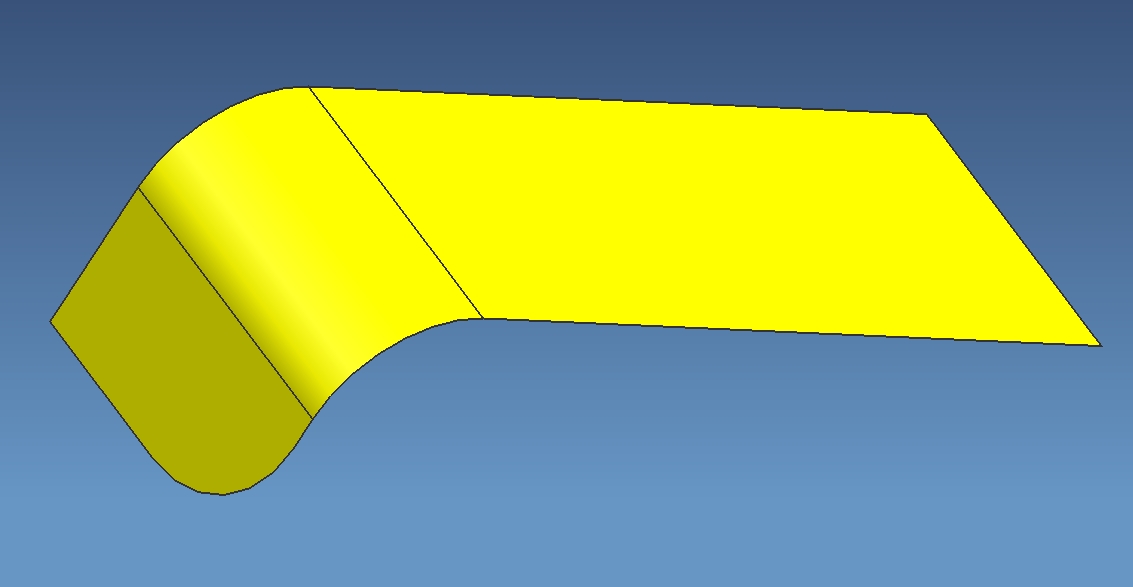

kann mir vielleicht jemand sagen, wie man eine Verrundung an einer parameterlosen Fläche entfernen kann (ich benötige einen Stoss)??? habe die Fläche bis jetzt immer geteilt, dann verlängert und getrimmt. Gibt's da ne einfachere Möglichkeit?

Welche NX Version?

Ah sorry, hatte ich vergessen: NX4

Hallo Frank,
in der Werkzeugleiste "direkte Konstruktion" gibt es einen Befehl "Fläche Löschen". Damit könnte es gehen.

Ich bekomm's leider nicht hin. Die Funktion "Fläche neu verrunden" funktioniert. Der minimal zulässige Radius ist dann 0.0001mm. Ist aber keine "saubere" Lösung.

Mit #replace face# und danach #join face# sollte es funktionieren.
