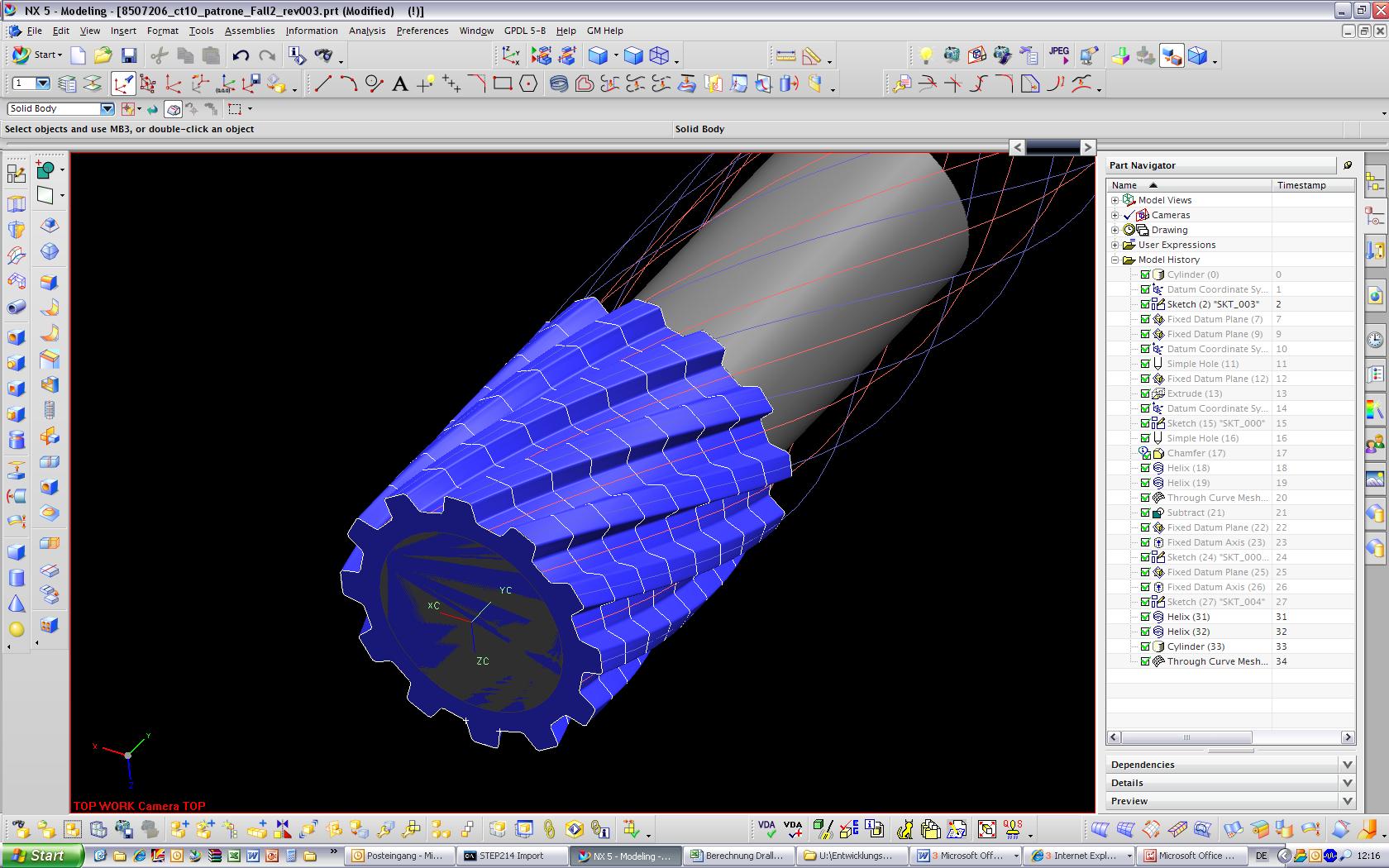

Hallo liebe Mitstreiter,
ich muss in NX5 ein Schneckenrad mit einem bestimmten Querschnittsprofil erstellen. Dieses Profil habe ich im Sketcher erstellt. Den Drall für das Schneckenrad erstelle ich un folgendermaßen: 2 Spiralen mit dem Zahngrund- und Zahnkopfdurchmesser erstellen --> Skizze des Querschnitts mehrmals kopieren --> Kopien um den Betrag der Teilung des Dralls drehen --> mit dem Feature Through Curve Mesh (deutschen Namen kenne ich leider nicht) erstelle ich nun das Schneckenrad über die Freiformfunktion.
Mir scheint das ganze Verfahren jedoch zu kompliziert. Es muss doch eine bessere Lösung geben. Mir fallen zwei Ansätze ein, ich weis aber nicht ob und wenn ja wie man die in UG realisieren kann:
1. Ich könnte doch ein Offset der mit dem Drall der Schnecke erstellen. Also meinetwegen 8 Kopien mit einem Abstand von 11,6mm und einer Verdrehung von 7,5° erzeugen.
2. Noch einfacher wäre es, wenn ich direkt aus der Skizze einen Volumenkörper mit Drall mit den angegebenen Werten erzeugen könnte.
Für beide Lösungen jedoch kenne ich die Funktion nicht. Kann mir hier jemand weiter helfen?

Ich würde es so angehen...
Extrudieren und dabei die Orientierung auf Vektorrichtung stellen.
Hoffe, das hilft dir weiter.

vielen Dank, genau DAS habe ich gesucht.
