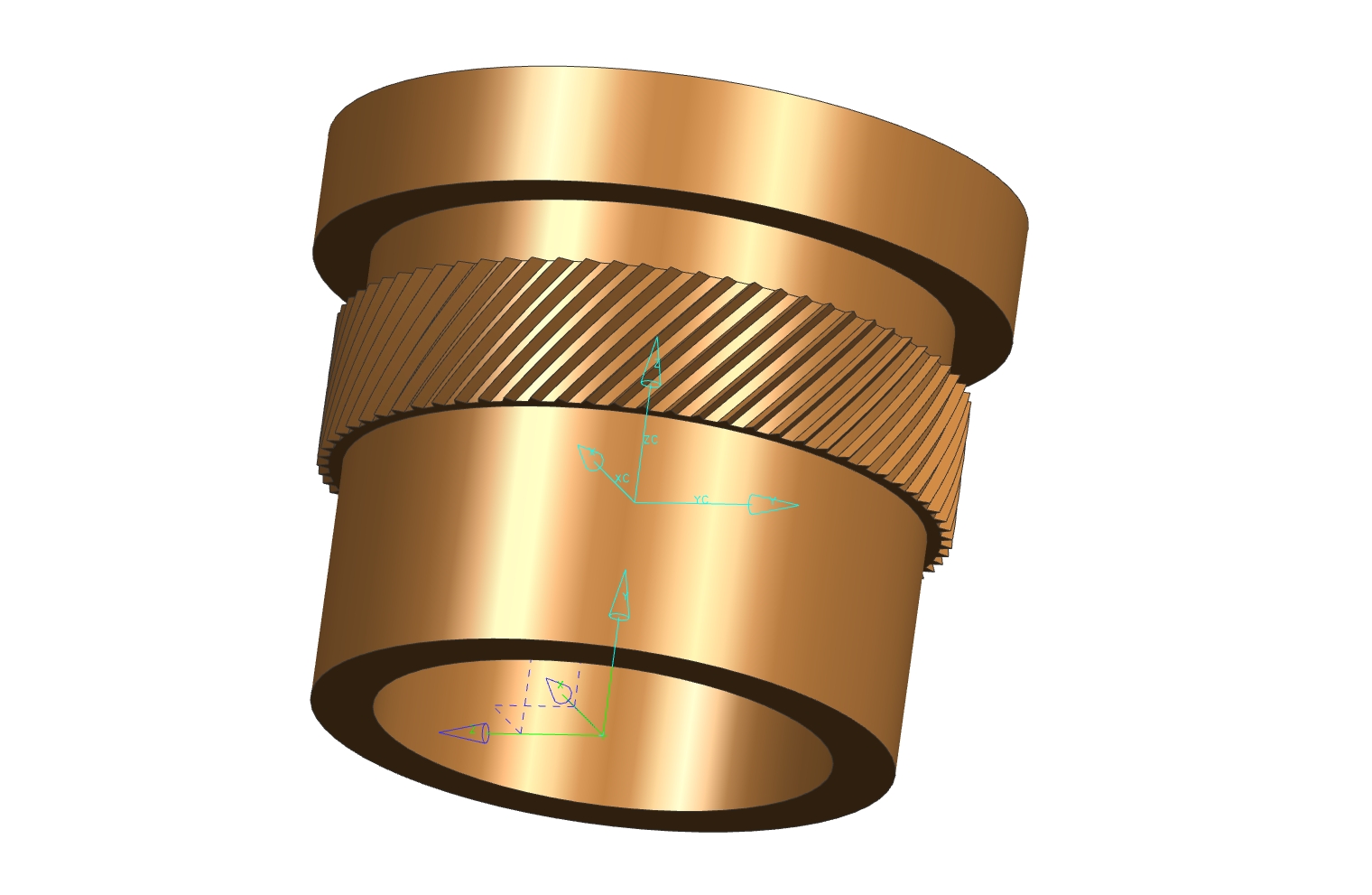

Ich müsste eine Rendelung an einem Drehknauf haben. Wer kann mir weiter helfen.
Welche Fuktion muss ich nehmen. Was bei meiner letzten Frage toll war,
das ich ein kleines Teil.PRT bekommen habe mit der Funktion.
Ein kleines Teil ab NX4 wäre toll.
Gruß Misterlion

MoinZ,
IMHO solltest du dir das mit dem modellierten Rändel verkneifen.
Das bläst das Teil nur unnötig auf.
Ich habe ein Beispiel, ads ist einfach nur ein Zylinder mit dem Rändel drauf, das Ding ist 10 Mb groß.

Hallo Kollegen,
ich höre immer bei der Rändelung von 10-400 MB Dateien.
Ich habe mal eine Lösung erarbeitet die mir so jetzt reichen würde.
Die Geometrie der Rändelung ist frei wählbar, sowie die Steigung usw.
und es sind nur wenige KB an Daten. Diese Buchse hat 900 KB
Vorgang=An der Buchse eine "Spirale"Kontur legen, Skizze der Rändelkontur, Extrudieren nach Pfad, Rändelkontur im Kreis kopieren
