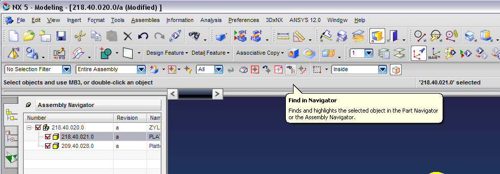

gibt es irgendwo ne Funktion um Teile im BG-Navigator zu suchen??

hmm, da fällt mir nur ein:
rechte maustaste auf spaltüberschriften => find selected components => entweder im grafifenster anklicken, wenn es mehrere komponenten gleichen namens gibt, kann man mit next "durchblättern" oder im feld name vom anfang her den namen der komponente eingeben, durhc drücken der "enter"-taste wird die liste entsprechend gefiltert. leider tut's der filter nur für die verbleibenden zeichen, beispiel: gesucht wird 4711/0815, dann kannst du 471 eingeben => enter => du bekommst alle komponenten gefiltert, die mit 471 anfangen.
HTHHope this helps (Hoffe, es hilft weiter)!!

Hallo KayLinus,
schau mal uner Assemblies - Context Control - Find Component.
Da geht einiges mehr. Da kannst Du Namen mit Platzhaltern suchen und sogar nach Größe filtern u.v.a.m.

.... & wenn du dann dort mit OK bestätigst kannst du noch ein FindInNavigator aufrufen & dann springt der MouseCursor dahin.

ja richtig, das hatte ich vergessen zu erwähnen.
