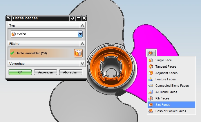

Hmm... wo finde ich denn unter NX6 "Körper vereinfachen"?
Entweder ich bin blind oder....

das wurde abgeklemmt schon in nx5 - solltest du mit Fläche (ST) löschen hinbekommen

D.h. wenn ich eine Schale habe, in der viele Versprünge und Rippen sind, die aber eine
Planare Abschlussfläche hat, muss ich sämtliche Flächen in der Schale löschen um den Abzugskörper
für die Außenhaut zu generieren? (Was ich sonst ganz einfach über das Anwählen der planaren Fläche
als Begrenzungsfläche hinbekommen hätte!?)

... benutze den Flächenfinder - bei der Auswahl auf Mausgesten achten... tasche oder so ...

- schau mal, eigentlich eine Fläche auswählen in dem Bereich - Mausgeste wie im Bild ...

die Funktion Simplify Body existiert noch. Damit Du die Funktion aufrufen kannst, muss die Variable UGII_DMX_NX502=1 gesetzt sein.

... nach mal ein Hinweis zu der Eingrenzung im Flächenfinder bei z.B. Fläche löschen.
Bei dem Problem wie du es beschreibst solltes du den Flachenfinder auf Flächenbereiche umstellen und dann auf die tip Zeile achten - erst Flache im zu enfernenden Bereich - dann die Begrenzungsfläche auswählen - da funzt sehr gut.
