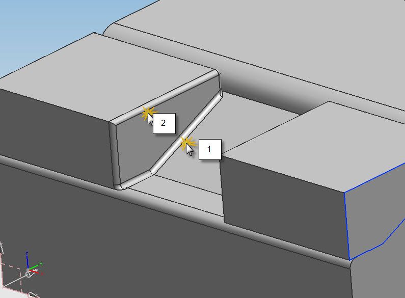

ich habe heute versucht das eine oder andere Teil zu verrunden. Jedoch haut das nicht immer so hin wie ich mir das Vorstelle!
Folgende Ecken konnte ich gar nicht verrunden.
Wie muss ich dabei vorgehen!? - Evtl. kann mir jemand ganz kurz das Verrundungstool bzw. die Optionen davon erklären.
Wie geht ihr dabei vor wenn ihr Kunstoffteile verrunden müsst - alles auf einmal markieren oder wirklich Kante für Kante anwählen!?
Grüsse Thomas

ich verrunde bei solchen Dingen meist kante für Kante. Hast du mal geprüft ob deine Überflusslösungen verändert sind das es deswegen nicht geht?
kannst du das Teil hier einstellen. Wenn ich sowas habe klappt es meist.

Hi was für einen Fehler bekommst du den genau?
Die Körper sind vereinigt oder?

Hi
ich habe das mal versucht nach zu vollziehen.
ich habe das so gemacht in dem Bild. Erst die unteren kanten verrrundet. Danach dann die obere Kante und dann den rest.
Ging problemlos

Ich werde das jetzt sofort probieren aber ich denke die obere Kante im Bild in der alle Linien zusammen laufen ist das Problem!
Ich habe gerade die Auswahl auf Feature Kurven geändert und siehe da, er selektiert fast alle Kanten und lässt die Verrundung auch zu!
Das ist schon einmal gut - aber trotzdem bleibt für mich die Frage wie man dieses Tool wirklich sinnvoll und richtig anwendet!

das mit der Auswahl ist oft am Anfang ein Hindernis, bin ich auch immer wieder darüber gestolpert.
Naja Die Frage kann ich dir so nicht beantworten Sinvoll einsetzen. Ich war eben auf Schulungen habe es dort gelernt, danach alles so angewendet wie es meine Bauteile erfordern.
Aber wie gesagt meist ist der Auswahlzweck ein erster Ansatz Punkt bei Fehlern
