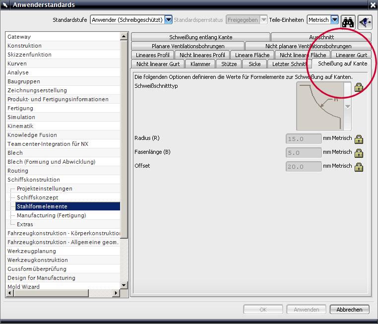

Bracket ist der englische Begriff für Knieblech und wurde in NXship leider falsch als Klammer übersetzt.
Eine korrigierte Übersetzungsdatei für NXship werden wir Siemens voraussichtlich demnächst mal zur Verfügung stellen. (siehe Bild, soll wohl Schweißung heisen!!)
