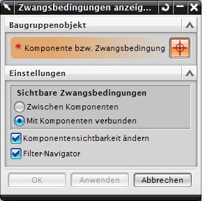

Über das Menü Baugruppen>>Komponenten>>Zwangsbedingungen anzeigen und ausblenden
könnt ihr doch schön Filtern was mit was Verknüpft ist und kriegt dann auch nur noch diese
im Baugruppennavigator angezeigt...also wo ist das Problem? ;-)

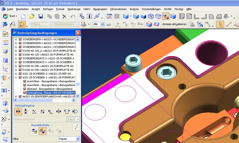

In NX4 bin ich auf "Komponente verknüpfen" gegangen, habe eine Fläche oder eine Bezugsebene
meiner Komponente angeklickt und schon ging ein Fenster auf, in dem ich genau gesehen habe
wie dieses Bauteil verknüpft ist. In der Regel mit 3 Randbedingungen. Ich finde das sehr
übersichtlich(siehe Bild). Diese Bedingungen konnte ich ganz einfach auswählen, löschen
oder ändern.
Wenn ich in NX6 eine Bedingung ändern möchte dann kann ich, so wie du es vorgeschlagen hast,
diesen Schalter drücken, die Komponente wählen und was macht NX.... alle anderen Komponenten werden
ausgeblendet und man sieht die Verknüfpungsbedingungen an Hand solcher kleinen Symbole, die mir
noch nicht einmal sagen was überhaupt verknüpft wurde.. eine Fläche, eine Bezugsebene?
Ich muss erst wieder in den Baum wechseln evtl. scrollen um die Randbedingung zu sehen und erst
wenn ich die Bedingung anklicke sehe ich was verknüpft ist.

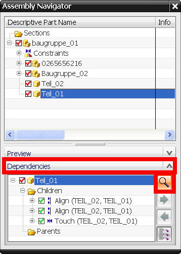

wenn Du in den Assembly Navigator gehst, eine Komponente selektierst, das Dependencies Fenster und die Lupe (angehängtest Bild) aktivierst, werden nur die Constraints von der ausgewählten Komponente angezeigt. Diese kannst Du prüfen, bearbeiten oder löschen.
Gruß André

Klasse!!
Danke Andre. Das gibt 100 Punkte  .
Damit kann ich etwas anfangen... alles andere war nur umständliches Gewerke.
Ich hatte meinen Baugruppen-Navigator leider etwas zu schmal eingestellt. Die Lupe habe ich daher nie gesehen

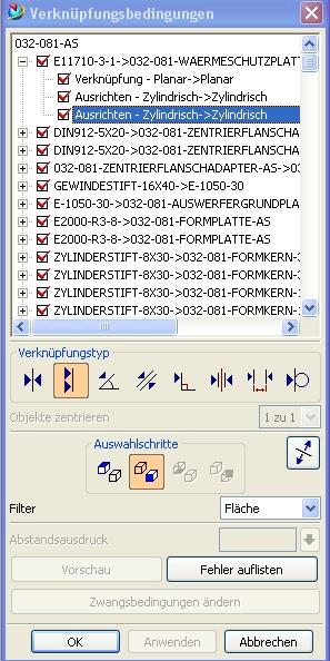

Es war auch möglich eine Verknüpfung während des verknüpfens zu löschen oder zu ändern (Bild)
Unter NX6 habe ich nur die Möglichkeit die letzte Randbedingung umzukehren, aber ich kann weder
eine Bedingung löschen, noch der erste oder zweite von 3 Bedingungen währen der Bearbeitung ändern.
Wenn ich also merke, dass ich eine Bedingung falsch gesetzt habe, bleibt mir nur der Abbruch der Aktion
oder das spätere löschen oder ändern im Navigator übrig.
