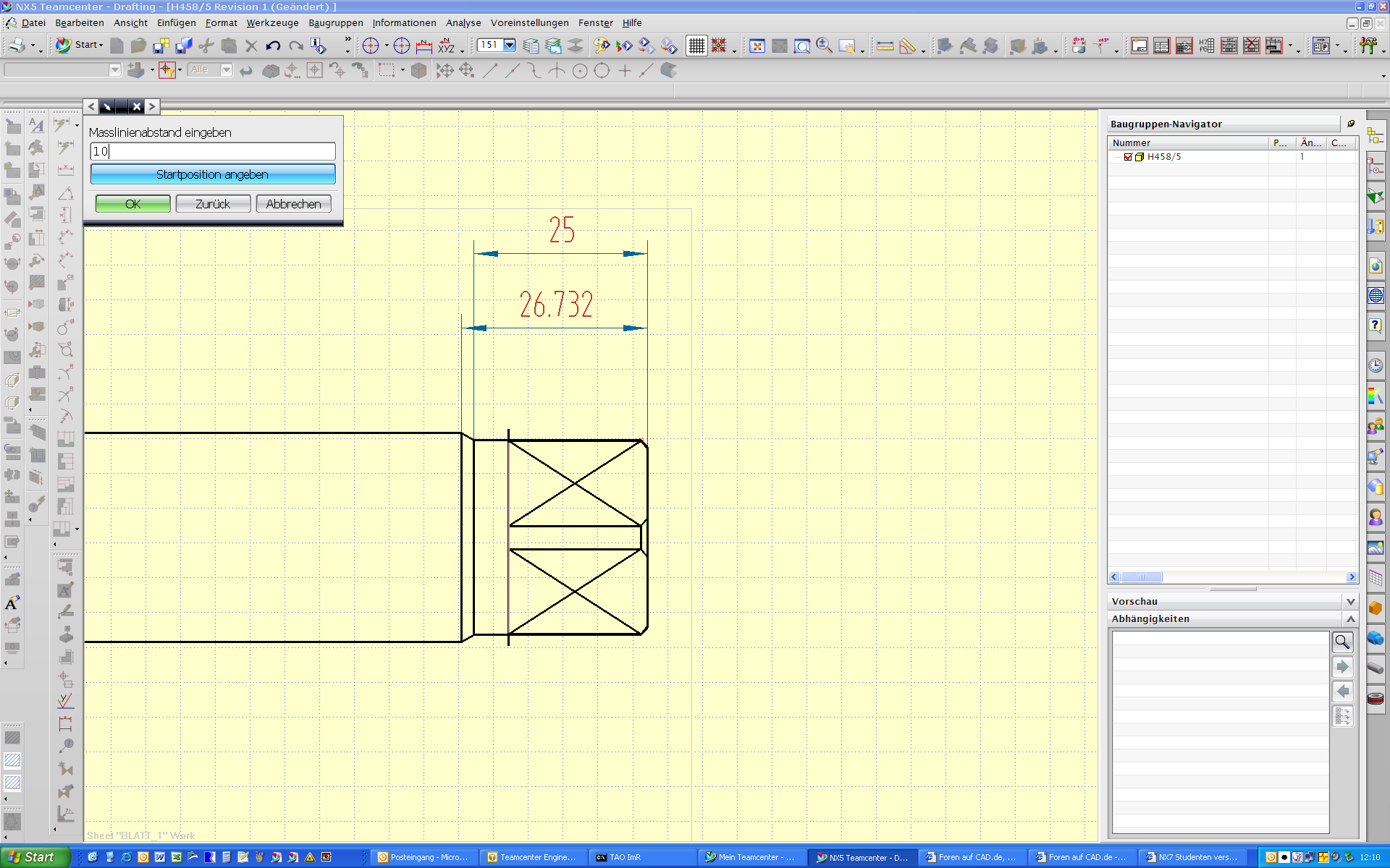

ich mache gerade einige Zeichnungen in NX5 und bin etwas davon genervt, dass ich meine Maße nur nach Augenmaß positionieren kann. Deswegen meine Frage:
Kann ich irgendwo definieren, dass meine Maße immer zueinander einen bestimmten Abstand haben? Also auf definierten Ebenen liegen.
Ich weiß, dass dies bei Pro/E geht und wollte es jetzt auch hier haben, finde aber nichts passendes.

sowas vermmisse ich auch, gefunden habe ich noch nix. Ein Notbehelf ist sich unter "Voreinstellungen" -> "Arbeitsebene" ein Gitter einzuschalten und die Maße daran auszurichten.
MfG Alexander

das geht nur bei dem bemaßungstyp "Grundlinienbemaßung", bei "frei" platzierten bemaßungen: s. antwort von Alexander.
HTHHope this helps (Hoffe, es hilft weiter)!!

danke für die schnelle Antwort. Das mit den Arbeitsebenen funktioniert, auch wenns nur ein Notbehelf ist.
Gruß Simon

In den NX Tools ist ein Befehl enthalten, der genau das macht.

korrekt. Die NX Tools werden in Köln programmiert, kosten an sich nix, erfordern aber den Abschluß eines Wartungsvertrages.
Wie es mit ner Studenten-Version aussschaut, weiß ich nicht.

NX-Tools für akademische Versionen bekommst du auf Nachfrage von www.cad4academics.de  bzw. www.plmvim.de,  sofern du vorher eine Schüler- bzw. MA-Lizenz gekauft hast. Die Tools kosten dann auch nichts mehr extra. Habe meine Tools für NX6 erhalten, habe aber festgestellt dass die auch mit früheren Versionen funktionieren, habe es aber nur kurz angetestet, deshalb keine Garantie auf Vollständigkeit
