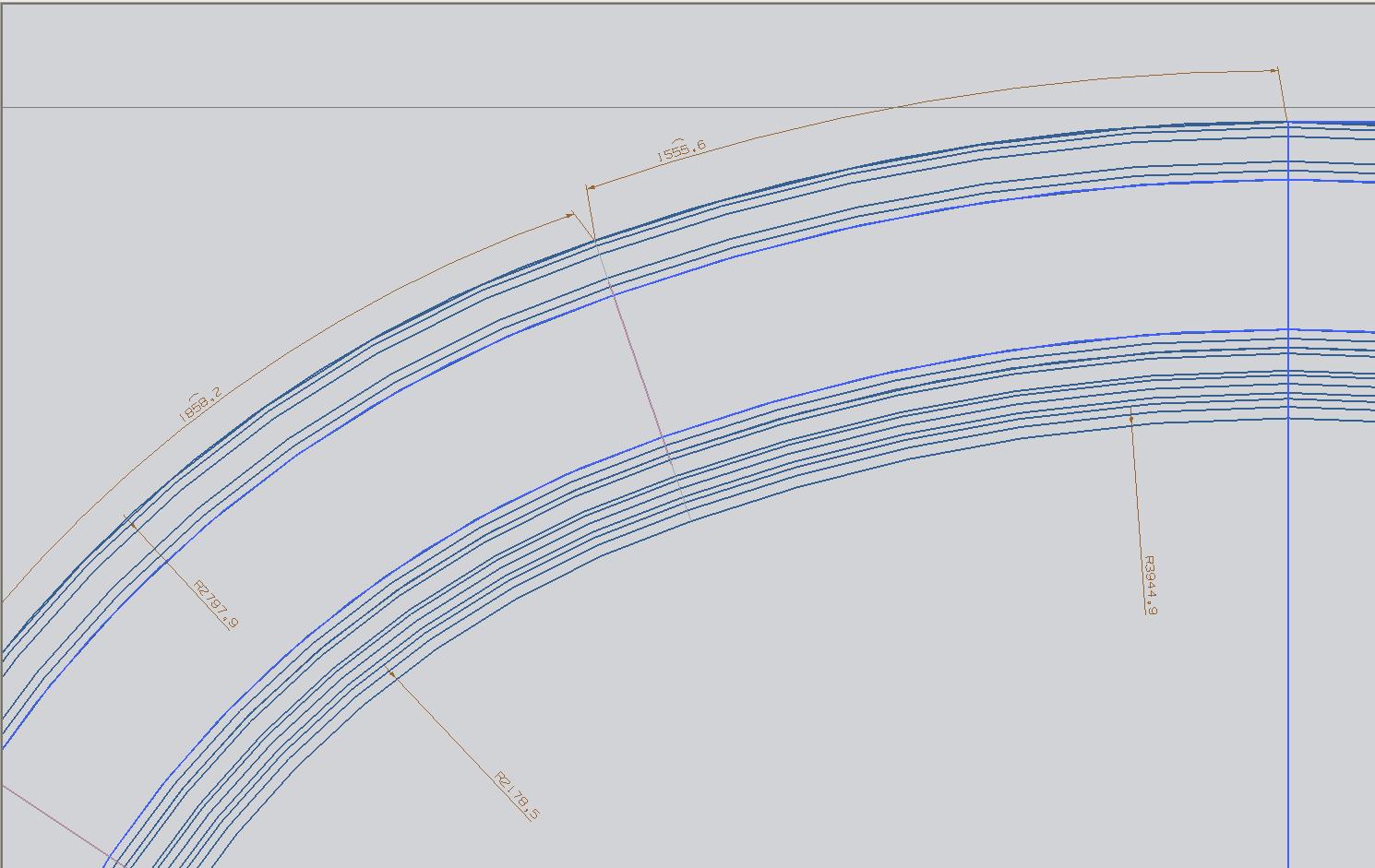

Beim Erstellen einer Zeichung (Draufsicht) eines Extrudes entlang eines Konturzuges der aus einzelnen nicht tangentialen Radien besteht lassen sich in der Zeichung die Radien der einzelnen "Stufen" nicht mit Bogenlänge bemassen.
Radien können aber angetragen werden an jedem Bogen, die Bogenlänge aber nur an den äußersten Linien wie im Bild gezeigt.
Habe dann diesen Extrude auch noch an jedem Radiusübergang gekappt, lies sich aber trotzdem nicht mit Bogenlänge versehen im Zeichnungsmodus.
Im Konstruktionsmodus  funktioniert das selbstverständlich!
Woran kann das liegen?
Mfg  Tinky Winky

Hallo TinkyWinky,
du solltes immer deine NX-Version mit angeben. Z.B. in deiner Signatur.
Warum?
Weil die einzelnen NX-Versionen nicht die gleichen Dialog haben oder unterschiedliche Funktionalitäten anbieten. Z.B. kam in der NX5 eine kleine Änderung in der Zeichnungserstellung hinzu, ab NX5 kann man an beliebigen Kurven (Splines) Radienmasse anbringen, es müssen keine "echten" Radien vorliegen. Das könnte schon der Grund für dein beschriebenes Verhalten sein.
Frag mal die Kurven ab, was sie sind? (Information > Objekt)
Ggf. Schneidest du nicht exakt mittig? (wird's eher nicht sein)
In der "ausgedehnten Ansicht" kannst du ggf. die Kanten ableiten und wenn dabei Splines entstehen diese dann zu Kreisbögen wandeln. Allerdings bekommst du dann mehrere Kreisbogenbruchstücke ... ist nicht ganz das, was du willst.
Und womöglich musst du die Bogenlänge messen und dir selbst ein Bogenmass basteln.
