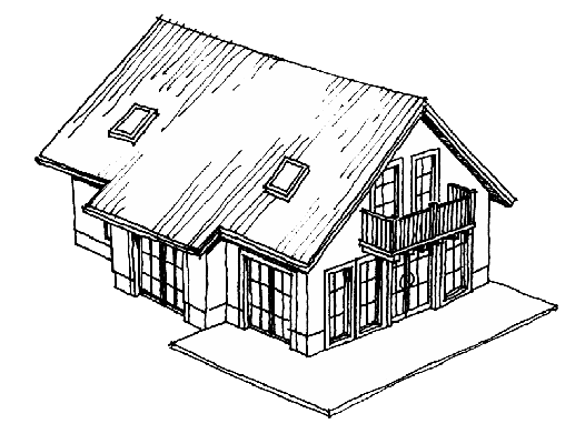

kann man in NX konstruierte Volumenkörper oder Flächen als Skizzendesign anzeigen lassen? Also so wie im Anhang? also nicht Wireframe sondern gröber, das es aussieht als käme es vom Designer...

Wenn es so aussehen soll wie im Screenshot, würde ich eher sagen nein. Es gibt solche Renderingalgorithmen, aber das sind Programme die genau für solche Sachen gemacht wurden.
Aber vielleicht belehrt uns ja jemand eines Besseren

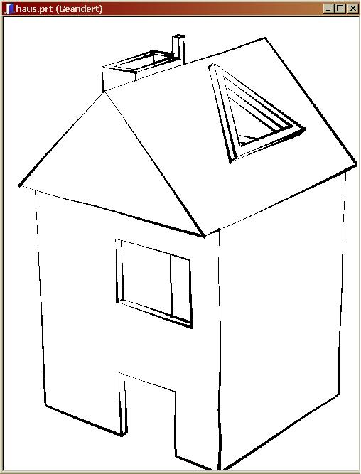

Hallo BlauesQ!
Ja, das geht. In meiner NX4 ist das unter
ANSICHT -- VISUALISIERUNG -- KÜNSTLERISCHES BILD
siehe Bild

Super! Genau was ich gesucht habe, vielen Dank!!
