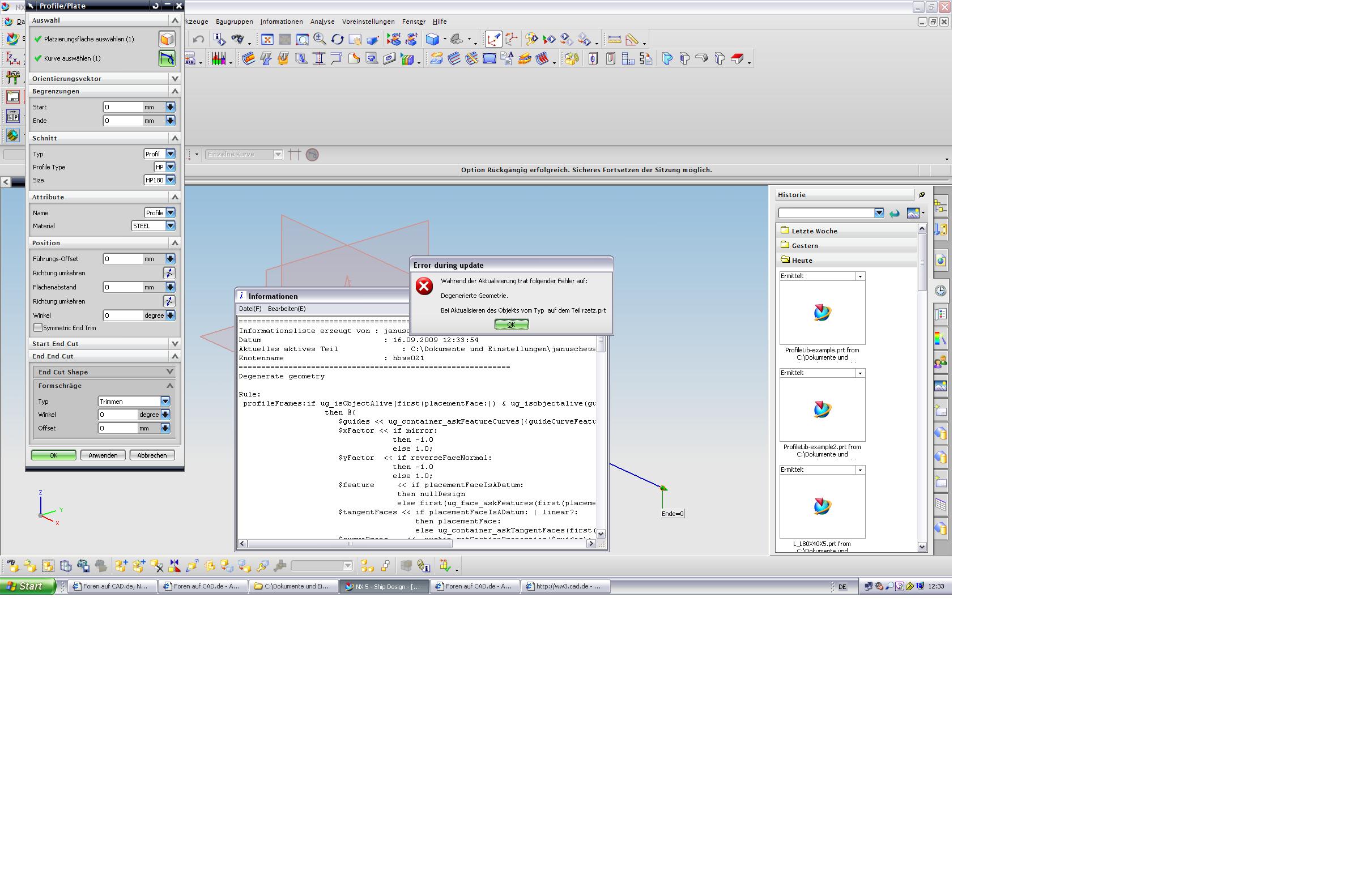

Vielen Dank Felix,werde es ma probieren.Habe nur das Problem das wenn ich das profil mit update steel library einfüge und das profil erstelle , er sagt :Listenfehler

erstellt am: 16. Sep. 2009 10:52    Editieren oder löschen Sie diesen Beitrag!  <-- editieren / zitieren -->   Antwort mit Zitat in Fett Antwort mit kursivem Zitat    Unities abgeben: 1 Unity (wenig hilfreich, aber dennoch)2 Unities3 Unities4 Unities5 Unities6 Unities7 Unities8 Unities9 Unities10 Unities Nur für benny12we 10 Unities + Antwort hilfreich
Original erstellt von benny12we:
...., er sagt :Listenfehler
Welche Version von NX5? Du solltest auf 5.0.6.3 MP4 updaten.
Felix
benny12we
T Produktdesigner
Sehen Sie sich das Profil von benny12we an!   Senden Sie eine Private Message an benny12we  Schreiben Sie einen Gästebucheintrag für benny12we
Beiträge: 10
Registriert: 15.09.2009
Unigraphics Nx5
erstellt am: 16. Sep. 2009 11:20    Editieren oder löschen Sie diesen Beitrag!  <-- editieren / zitieren -->   Antwort mit Zitat in Fett Antwort mit kursivem Zitat    Unities abgeben: 1 Unity (wenig hilfreich, aber dennoch)2 Unities3 Unities4 Unities5 Unities6 Unities7 Unities8 Unities9 Unities10 Unities
Die Version habe ich leider schon.Es Steht die Fehlermeldung Degenerierte Geometrie

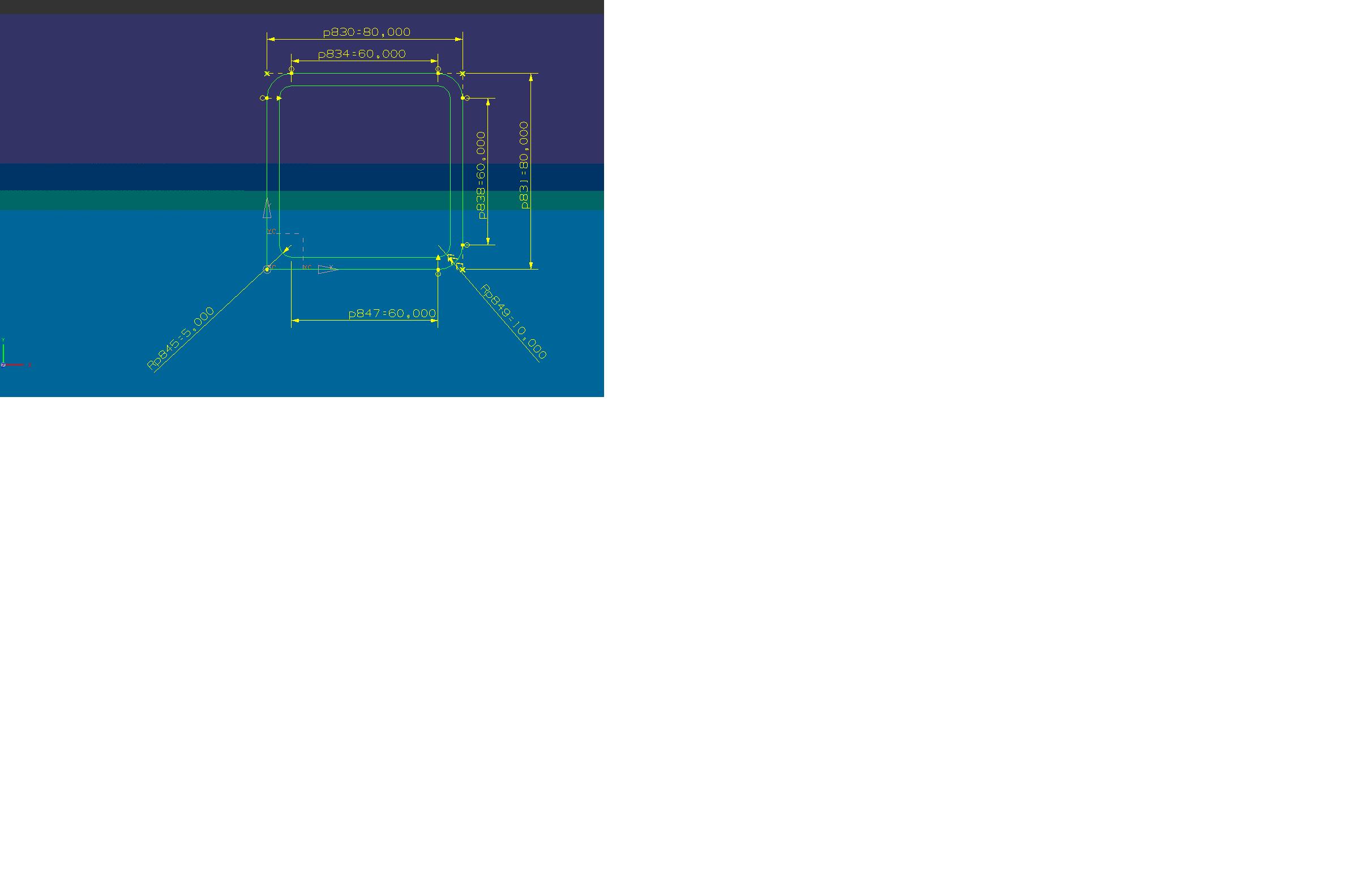

Ich wohne nur in Hagen , arbeiten tu ich in Bremerhaven.Kennst Du Hagen ?
Eine Frage hätte Ich aber noch zur Profilerstellung:Undzwar wenn Ich ein MSH Profil erstellen will und überall radien an den Kanten sind lässt sich das Profil nicht erstellen.Nehme Ich die Radien raus, funktioniert es .
Anbei ein screenshot wie es funktioniert.Wie muss ich es Bemaßen das ich an allen Kanten ein Radius erstellen kann?

erstellt am: 17. Sep. 2009 16:56    Editieren oder löschen Sie diesen Beitrag!  <-- editieren / zitieren -->   Antwort mit Zitat in Fett Antwort mit kursivem Zitat    Unities abgeben: 1 Unity (wenig hilfreich, aber dennoch)2 Unities3 Unities4 Unities5 Unities6 Unities7 Unities8 Unities9 Unities10 Unities Nur für benny12we 10 Unities + Antwort hilfreich
Benny,
Bremerhaven? Dann ist es klar und ich weiß wo ich dich hinstecken muss  .
Das hat mit der Definition der Profile im Schiffbau und deren Längenbestimmung bei weiteren Aktionen der Arbeitsvorbereitung (Profilliste, Markierlinien) zu tun. Dafür ist eine Baseline und eine Moldingline notwendig und diese müssen eine gemeinsame Kante haben. Das ist bei Radien nicht sauber gegeben. Man kann aber eine kleine saubere Kante hinpfuschen, dann funktioniert es.
