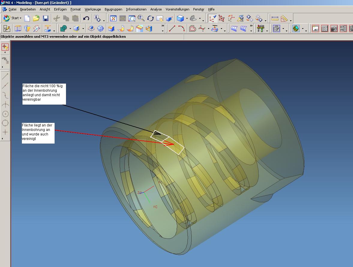

Hallo alle zusammen,
nach dem Erstellen eines extrudierten Körpers mit dem Feature „Extrusion“ (Einfügen->Extrudieren->extrudiert) entlang einer Spirale kann leider kein brauchbares Ergebnis bzw. lässt sich nur mit hohen Aufwand produzieren. Folge dieses Fehlers ist besonders bei der Zeichnungserstellung zu spüren, dabei lassen sich die Kanten nur mit erschwertem Aufwand anklicken und bemaßen. Zum anderen kann die Option Vereinigen nicht sauber durchgeführt werden, da nur Segmenten weise vereinigt wird (siehe Anhang). Kennt jemand diesen Fehler?
DAnke Euch schon Mal...

So ganz kann ich das nicht glauben
Kannst du dein Teil hier hoch stellen?

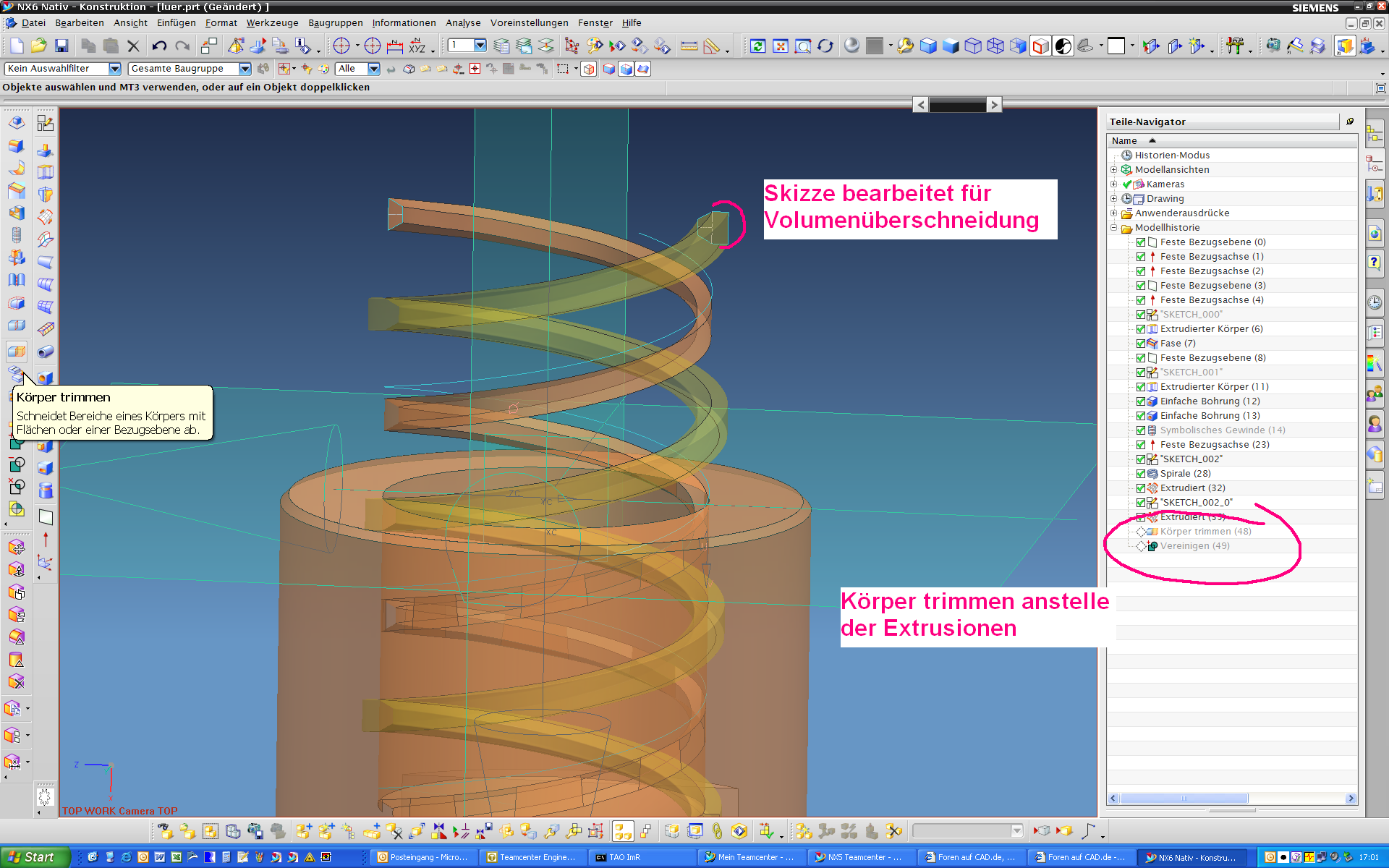

Das Problem ist, das die äußere Fläche keine Zylindermantelfläche ist, sondern eine getrimmte B-Fläche, also eine Freiformfläche.
Durch die Toleranzen im System bekommst du dann diese unsauberen Geometrien.
Bei solchen Aufgabenstellungen solltest du dir angewöhnen, ganz bewußt Materialüberschneidungen zu erstellen, dann geht es ohne Meckern.
Da ich kein NX4 mehr habe, versuch es doch bitte einfach anhand des Screenshots nachzubauen.
Du mußt nur deine Querschnittsskizzen leicht überarbeiten und auf der Außenseite zusätzliches Material aufbauen, so wie ich das z.B. bei der einen Skizze gemacht habe.
Und dann schau dir mal die Funktion "Körper trimmen" an, damit kannst du dir das Wegextrudieren der Enden sparen. Das sollte in der 4ten NiXe auch schon gehen.
viel Erfolg

konnte Dein Teil zwar nicht lesen, deshalb vermute ich nur: wie ist Deine Toleranz bei der Extrusion eingestellt? sollte null sein.
Wenn es trotzdem nicht klappt, bewusst eine kleine Überlappung mit der zylindrischen Fläche erstellen, null auf null mag NX in diesem Fall nicht.

Hallo se_cad,
wenn Du zusätzlich zu der, von Meinolf und Manfred angesprochenen Überschneidung  den Sketch des Profils auf die Führungskurve legst, klappt das problemlos, siehe Anhang.

Hallo Meinolf,
könntest du die Datei reinsetzten wo du die Skizze aufgearbeitet hast. Dann kann ich mir die Geschichte mit NX5 angucken.

Hi Meinolf
Ok habs hinbekommen...
probiere gerade die Funktion Trimmen aus...

luer_md.prt.txt
na geht doch
hier ist das Teil
Grüße Meinolf

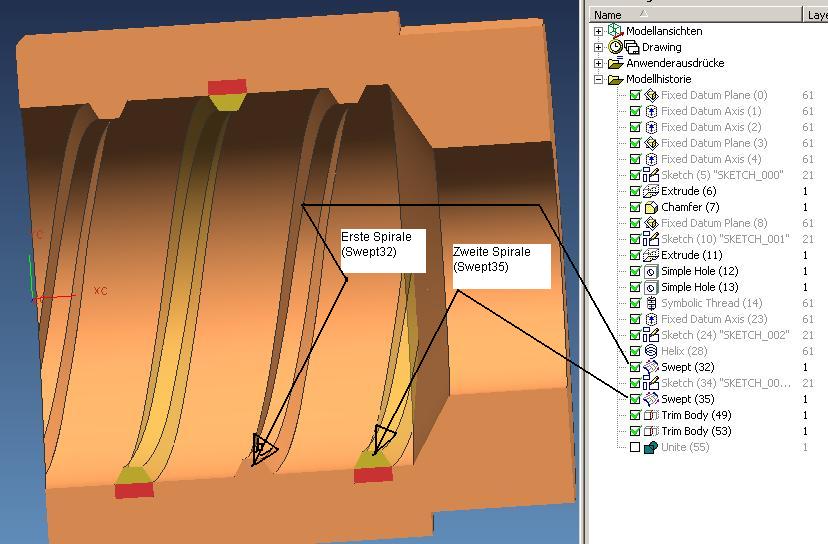

Hallo noch mal zusammen,
eine Frage hätte ich noch die mich sehr interessiert und zwar warum wird die erste extrudierte Spirale/Gewindegang von Nixe4 als eigener Körper erkannt und die zweite Spirale/Gewindegang nicht, ohne es vereinigen zu müssen? (siehe Anhang)
[Diese Nachricht wurde von se_cad am 15. Sep. 2009 editiert.]

wenn du die Skizze auf die andere Seite rüberspiegelst und dann die Ausgangskurven zu Referenzkurven konvertierst, wird ein eigener Volumenkörper erzeugt.
Warum das so programmiert ist bzw. ob das so beabsichtigt ist, kann ich dir nicht sagen.

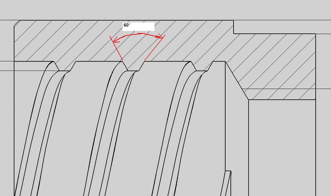

Hallo noch mal,
dieses Teil mach mich noch wahnsinig... ich krieg den gewindewinkel nicht bemasst (siehe Anhang).
Danke...

Das liegt daran, das die Schnittkurven keine Linien sind, sondern Splines. Das ist nun mal bei Freiformflächen so.
Du kannst dir eine Skizze in die Ansicht legen und assoziativ Linien skizzieren, die du dann bemassen kannst.
Oder du nutzt die Optionen für die Winkelbemassung und erzeugst das Maß über jeweils 2 Punkte für jeden Winkelvektor.
Allerdings wirst du dann feststellen, das auf dem einen Gewindegang der Winkel 60.2 Grad, auf dem anderen 59.8 Grad beträgt.
Aber das macht nix, der Mittelwert ist ja wieder 60 Grad

Hi Meinolf,
vielen Dank für Top Beschreibung der Winkel konnte bemasst werden.
Eine Frage bezüglich der extrudierten Spirale, da ja eine/die erste Spirale gleich mit dem Körper vereinigt wird, kann ich ja diese  nicht auf einen separaten Layer legen um z.B. in der Zeichnung das Gewinde symbolisch darstellen zu können, weil diese sofort mit dem Körper vereinigt wurde. Dagegen die zweite die ich um 180° verdreht/gespiegelt habe, lässt sich einwandfrei ein und ausblenden mit Hilfe der Layer Einstellung. Gibt irgeneine Möglichkeit durch eine Einstellung etc. das Problem umzugehen und die erste Spirale unabhängig von dem Körper zu machen?
Eine alternative wäre z.B. eine Baugruppe mit zwei Teilen: ein Teil mit Gewinde(Spirale) und das zweite Teil nur symbolisch dartstellen. IMHOIn my humble oppinion (Meiner Meinung nach) ist diese Lösung unschön.

so weit ich mich erinnere übersieht man bei nx bis einschließlich nx4 gerne, dass nach der definition der geometrie noch ein extra menü auftaucht, dass nach der bool'schen operation fragt. hier ist standardmäßig vereinen vorausgewählt, wenn es bereits andere volumenkörper in der teiledatei gibt. und schwupps, klebt der ganze kram zusammen.
ist AFAIKAs far as i know (So viel ich weiss) seit nx5 nicht mehr der fall.
