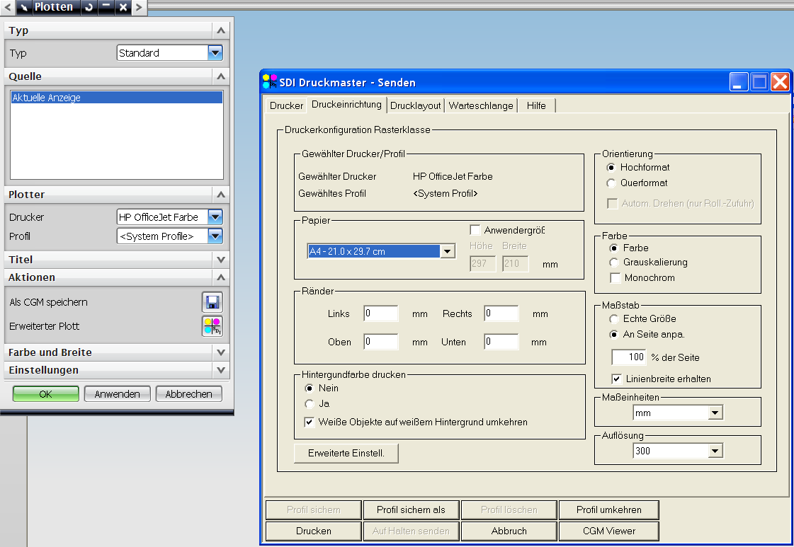

Hallo zusammen, wir möchten gerne einen Farbplot (NX5) absenden und alle Elemente mit der Farbe weiss in schwarz plotten. Hat jemand eine Idee was man wo einstellen muss? Danke

das kann unter anderem in dem "Erweiterten Plott" in der Druckereinrichtung eingestellt werden. Hier kann ein Häkchen gesetzt werden "Weiße Objekte auf weißem Hintergrung umkehren".
Gruß Wolfgang

Danke, dieser Schalter war mir nicht aufgefallen.
