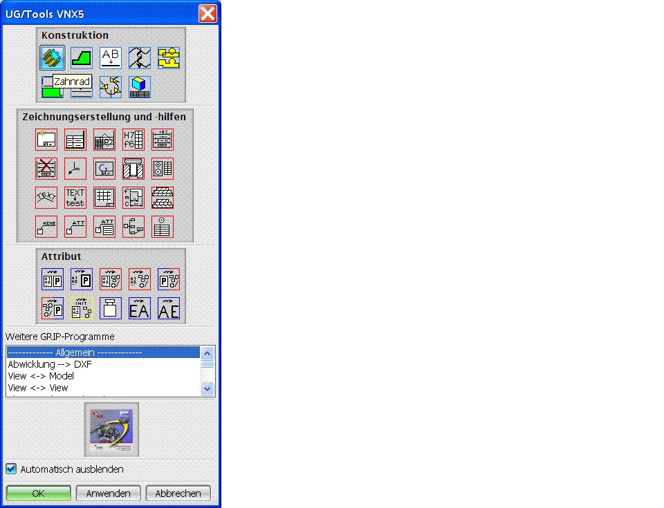

ich habe versucht ein Zahnrad in nx 6 zu konstruieren.
Vor nx 6 habe ich solid edge benutzt und da hat man das Zahnrad mit dem Befehl muster hergestellt.
In nx 6 habe ich diesen befehl auch gefunden in 2 Varianten. Unter assoz. Kopie findet man unter anderem kreisförmiges Feld und Musterfläche. Wenn ich das Zahnrad so erstelle wie in solid edge zeigt er mir in einer Vorschau zwar alle zähne an aber zum Abschluss zeigt er mir den Fehler "die zum Anpassen der Änderung erforderliche Geometrie kann nicht hinzugefügt werden"

der trick ist, dass nx bei "kresiförmiges feld" versucht eine bool'sche operation mit der kopierten geometrie durchzuführen. wurde schon mehrfach diskutiert, such mal nach körper kopieren oder so ähnlich.
nur kurz ein paar ideen:
1. zu kopierende/musternde geometrie in ein feature set grupieren, den befehl muster auf das feature set durchführen, bool'sche operation zum abschluss
2. bool'sche operation (unite, substract, ...) durchführen, danach mustern
3. instance geometry benutzen, heißt in de rdeutschen oberfläche glaube ich geometrie kopieren. auch hier muss die bool'sche operation nachträglich durchgeführt werden.

warum nehmt Ihr nicht UGTools?
