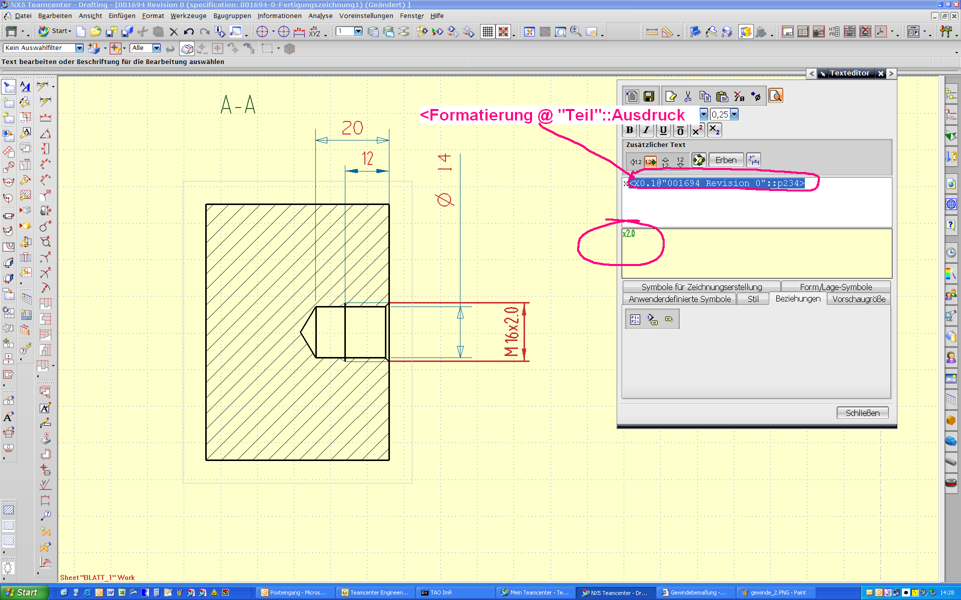

Hallo-
wenn man eine 2d Zeichnung erstellt,
hat man die Möglichkeit die Gewinde, Senkungen etc.
über Formelementparameter zu bemaßen-> Assotiativität zum Modell
Das läuft über die inh-Files.
Dort kann man den Stil der Pfeile etc. einstellen-wenn vorhanden.
Im Bild sieht man einen Pfeil(vom NX) mit der Bezeichnung Callout
für Zeichnungserstellung(Kreis)
Wie kann ich so ein Callout für Zeichnungerstellung selber erstellen?
Auf was bezieht sich dieser Callout?
In der Dokumentation habe ich leider nichts gefunden.

Hallo- Sirus
ich wollte diese inh-files so einstellen, um z.B eine Senkung
nicht mit thru, depht etc. wie im Standard , sondern mit Km
und Bm bemaßen(über diese Formelementparameter)

erstellt am: 27. Aug. 2009 11:12    Editieren oder löschen Sie diesen Beitrag!  <-- editieren / zitieren -->   Antwort mit Zitat in Fett Antwort mit kursivem Zitat    Unities abgeben: 1 Unity (wenig hilfreich, aber dennoch)2 Unities3 Unities4 Unities5 Unities6 Unities7 Unities8 Unities9 Unities10 Unities Nur für hg-obdf 10 Unities + Antwort hilfreich
iso_din.atp.prt.txt
MoinZ,
hg-obdf, schau dir mal das Beispiel an.
Wenn du diese Datei in dein Bemassungsvorlagenverzeichnis schiebst, kansnt du Gewindebohrungen im Schnitt mit dem "M" und den Längen bemassen.
Du musst natürlich noch das ".txt" wegtippen.

erstellt am: 27. Aug. 2009 12:55    Editieren oder löschen Sie diesen Beitrag!  <-- editieren / zitieren -->   Antwort mit Zitat in Fett Antwort mit kursivem Zitat    Unities abgeben: 1 Unity (wenig hilfreich, aber dennoch)2 Unities3 Unities4 Unities5 Unities6 Unities7 Unities8 Unities9 Unities10 Unities Nur für hg-obdf 10 Unities + Antwort hilfreich
Bei Regelgewinden kann die Steigung entfallen.
Bei Feingewinden kannst du dir die Steigung assoziativ mittels Erzeugen eine gelinkten Ausdrucks einfügen.
Das funzt direkt im Texteditor, den Reiter "Beziehungen" anwählen, dann "Ausdruck" und "zum Teil verbinden".
Immer noch etwas umständlich, aber es funzt.

Original erstellt von Meinolf Droste:
grüße
kannst du bitte das mal ausführlicher aufschreiben?
Was meinst du mit „gelinktes Ausdruck“?
Danke im Voraus!

erstellt am: 27. Aug. 2009 14:49    Editieren oder löschen Sie diesen Beitrag!  <-- editieren / zitieren -->   Antwort mit Zitat in Fett Antwort mit kursivem Zitat    Unities abgeben: 1 Unity (wenig hilfreich, aber dennoch)2 Unities3 Unities4 Unities5 Unities6 Unities7 Unities8 Unities9 Unities10 Unities Nur für hg-obdf 10 Unities + Antwort hilfreich
Du kannst in der Zeichnung beim Erstellen eines Textes auf Ausdrücke (Parameter) und Attribute verweisen. Du erstellst also einen Text, der mittels Kodierung andere Werte assoziativ einfügt.
Da das Gewinde, zumindest beim Master-Modell-Prinzip, ja in einem anderen Teil erstellt ist, musst du der NiXe das entstprechend mitteilen.
Das kannst du entweder im Ausdruckseditor oder auch direkt im Texteditor tun.
Im Texteditor geht du auf den Reiter "Beziehungen", dort auf Parameter. Dann öffnet sich ein neues Fenster. Dort klickst du auf "zu Teil verbinden".
In dem neuen Fenster wählst du jetzt den gewünschten Parameter aus.
Mit dem "X0.1" bestimmst du die Formatierung, nähmlich eine Nachkommastelle.
Damit bist du eigentlich fertig.
Wenn du jetzt in der Zeichnung in den Ausdruckseditor guckst, findest du einen neuen Ausdruck "drw_blablabla". Dieser Ausdruck verweist auf den Parameter im Teil.

Nata,
in dem Pic ist das der Parameter p135. Du erkennst das an "Pitch", das ist die Steigung.
grüße

Ja weiß ich doch! Ich bin ja im modeller! Wenn ich im zeichnungsmodus bin sehe ich dieses mass nicht in der Liste (bild) also muss ich ein ausdruck erstellen, damit ich es wenn ich in der zeichnung bin auswählen kann, oder?
Computer-Pannen warten geduldig auf den ungünstigsten Zeitpunkt.
[Diese Nachricht wurde von nata211 am 27. Aug. 2009 editiert.]
[Diese Nachricht wurde von nata211 am 28. Aug. 2009 editiert.]
nata211
Sehen Sie sich das Profil von nata211 an!   Senden Sie eine Private Message an nata211  Schreiben Sie einen Gästebucheintrag für nata211
Beiträge: 55
Registriert: 15.05.2009
NX 6.0.2.8
erstellt am: 27. Aug. 2009 16:25    Editieren oder löschen Sie diesen Beitrag!  <-- editieren / zitieren -->   Antwort mit Zitat in Fett Antwort mit kursivem Zitat    Unities abgeben: 1 Unity (wenig hilfreich, aber dennoch)2 Unities3 Unities4 Unities5 Unities6 Unities7 Unities8 Unities9 Unities10 Unities Nur für hg-obdf 10 Unities + Antwort hilfreich
sorry, falsches bild...

erstellt am: 27. Aug. 2009 16:53    Editieren oder löschen Sie diesen Beitrag!  <-- editieren / zitieren -->   Antwort mit Zitat in Fett Antwort mit kursivem Zitat    Unities abgeben: 1 Unity (wenig hilfreich, aber dennoch)2 Unities3 Unities4 Unities5 Unities6 Unities7 Unities8 Unities9 Unities10 Unities Nur für hg-obdf 10 Unities + Antwort hilfreich
Quick & Dirty: wähle irgendeinen Ausdruck aus deinem 3D Teil, wenn du in der Zeichung bist und den Text erstellst.
Als nächstes gehst du in der Zeichnung in den Ausdruckseditor, dort findest du dann den Ausdruck "drw...."
in der Formel ersetzt du dann "p..." durch p135.

Hallo nata211,
Setz dir folgende Variable UGII_DRAFT_EXPRESSIONS_OK=1, dann kommst du auch im Zeichnungsbereich (Drafting) an die Ausdrücke (Expressions) ran.

Hallo Meinolf,
ich hab´s hingekriegt. Aber anscheinend hab ich doch was falsch gemacht da sich das Maß nicht automatisch aktualisiert bei einer Änderung.
Hab Gewindebohrung M12x1,75 erstellt (Bild 001). In der Zeichnung hab ich dann (über Beziehungen, Teil verknüpfen etc.) irgend ein Maß ausgewählt und in der Formel dann "p..." durch p670 ersetzt. (Bild 002) So weit so gut.
Dann hab ich im Teil das Gewinde auf M14x2 geändert. (Bild 003). Zeichnung aktualisiert im Bild 004 siehst du dann was geschehen ist, 14 passt die Steigung ist aber immer noch 1,75! Und die Formel sieht anders aus als im Bild 002. Was drf_1 bedeutet sieht man im Bild 005 (Formel: L0002135/000“:  670) und p670 sollte eigentlich jetzt 2 sein wie im Bild 003. woran liegt es? Hab ich was falsch gemacht?

Hallo Meinolf,
ich hab bereits durch Zufall rausgefunden woran es lag: ich musst nämlich nur im Zeichnungsmodus meine Sitzung aktualisieren (über Werkzeuge etc.).  Das vergesse ich immer, weil es im Teile-Navigator immer anzeigt, dass die Zeichnung bereits aktualisiert ist.
Also vielen Dank!
