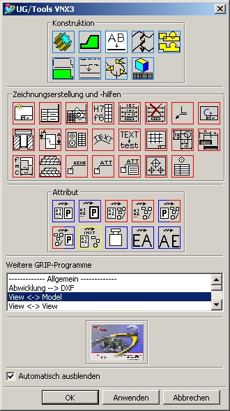

Hi CB,
ich weiß nicht, wie man solcherart erstellte Texte von vornherein ansichtenunabhängig erstellt.
Mit Hilfe der UG/Tools kann man diese aber modellabhängig machen ->siehe Bild
Tool starten, Ansichtenabhängig->Model wählen, Text(e) auswählen ->OK
Allerdings habe ich noch nicht so recht verstanden, was Dir das bringt, da der Text dann zwar in allen Ansichten sichtbar, deswegen aber noch lange nicht (außer in der Ansicht TOP) lesbar ist...
Hoffeeinehilfegewesenzusein
