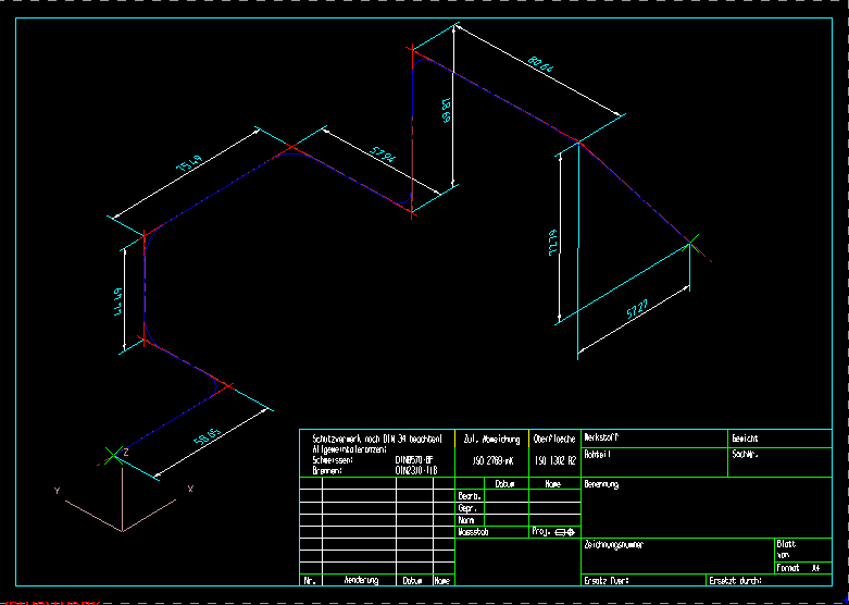

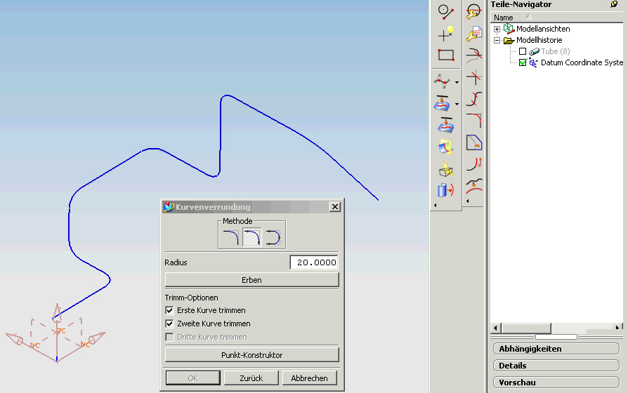

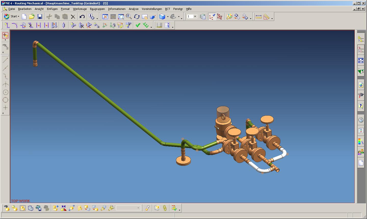

erstellt am: 18. Sep. 2009 14:43    Editieren oder löschen Sie diesen Beitrag!  <-- editieren / zitieren -->   Antwort mit Zitat in Fett Antwort mit kursivem Zitat    Unities abgeben: 1 Unity (wenig hilfreich, aber dennoch)2 Unities3 Unities4 Unities5 Unities6 Unities7 Unities8 Unities9 Unities10 Unities Nur für debUGneed 10 Unities + Antwort hilfreich
ich will hier mein versprechen mal einlösen, hier sind die entsprechenden bilder.
wie du im modellbild gut erkennen kannst, ist das rohrsystem recht unförmig (bild 1). im cam-tool taucht es nach dem import genausos auf (bild 2). dort wird zur isometrie "umgearbeitet" - also entsprechend verzerrt, so daß eine fertigungsgerechte darstellung erreicht wird. es werden weitere informationen angetragen (bezugspunkte/-maße) bzw. auch die stüli. was du hier siehst, ist eine einbauisometrie (bild 3) - die fertigungsisos beschreiben genau ein spool (rohr z.b. von flansch zu flansch).
ich hoffe, das du es verstehen kannst. ansonsten mußt du fragen.

Hi Yeti,
danke für die Bilder! Also braucht man das CAM- Tool von Unigraphics, damit man aus dem Modell eine Rohrleitungsisometrie machen kann? Ich habe diese Lizenz noch nie gehabt, also weiss ich gar nichts darüber..
Da muss man wohl die Rohrleitungen mit einem Rohrleitungs- Tool machen, damit das CAM- Tool diese verarbeiten kann, oder? Kann man einfach einen Kreis entlange einer Kurve extrudieren und dann eine Rohrleitungsisometrie davon bekommen?

erstellt am: 21. Sep. 2009 08:43    Editieren oder löschen Sie diesen Beitrag!  <-- editieren / zitieren -->   Antwort mit Zitat in Fett Antwort mit kursivem Zitat    Unities abgeben: 1 Unity (wenig hilfreich, aber dennoch)2 Unities3 Unities4 Unities5 Unities6 Unities7 Unities8 Unities9 Unities10 Unities Nur für debUGneed 10 Unities + Antwort hilfreich
Moin Martin,
ja, die Rohre müssen mit dem Routingmodul von NX gemacht werden. Zudem müssen die Teile vorher angepasst werden (die von Siemens mitgelieferten sind mehr schlecht als recht und natürlich ohne die für eine eigene Fertigung relevanten Klassifikations-/Materialdaten).
NX selber hat kein CAM-Modul (wie ich schon vorher beschrieben habe, soll das ab NX8 kommen). D.h. du mußt ein eigenes CAM-Programm haben z.B. ISOGEN. Das kannst du über die Isogen-Schnittstelle ansprechen und dort die entsprechenden Isometrien/Stülis erzeugen. Du übergibst praktisch die 3D-Information und -wenn vorher angepasst- auch schon die Materialdaten. Du kannst weiterhin im NX-Routing bereits Technologiedaten (z.B. von Biegemaschinen) hinterlegen.
Und wenn du den kompletten Prozeß abdecken willst, kannst du auch die NX-Schematas benutzen, über den Run-Manager kannst du dann die Daten vom P&ID direkt ans 3D übergeben...
