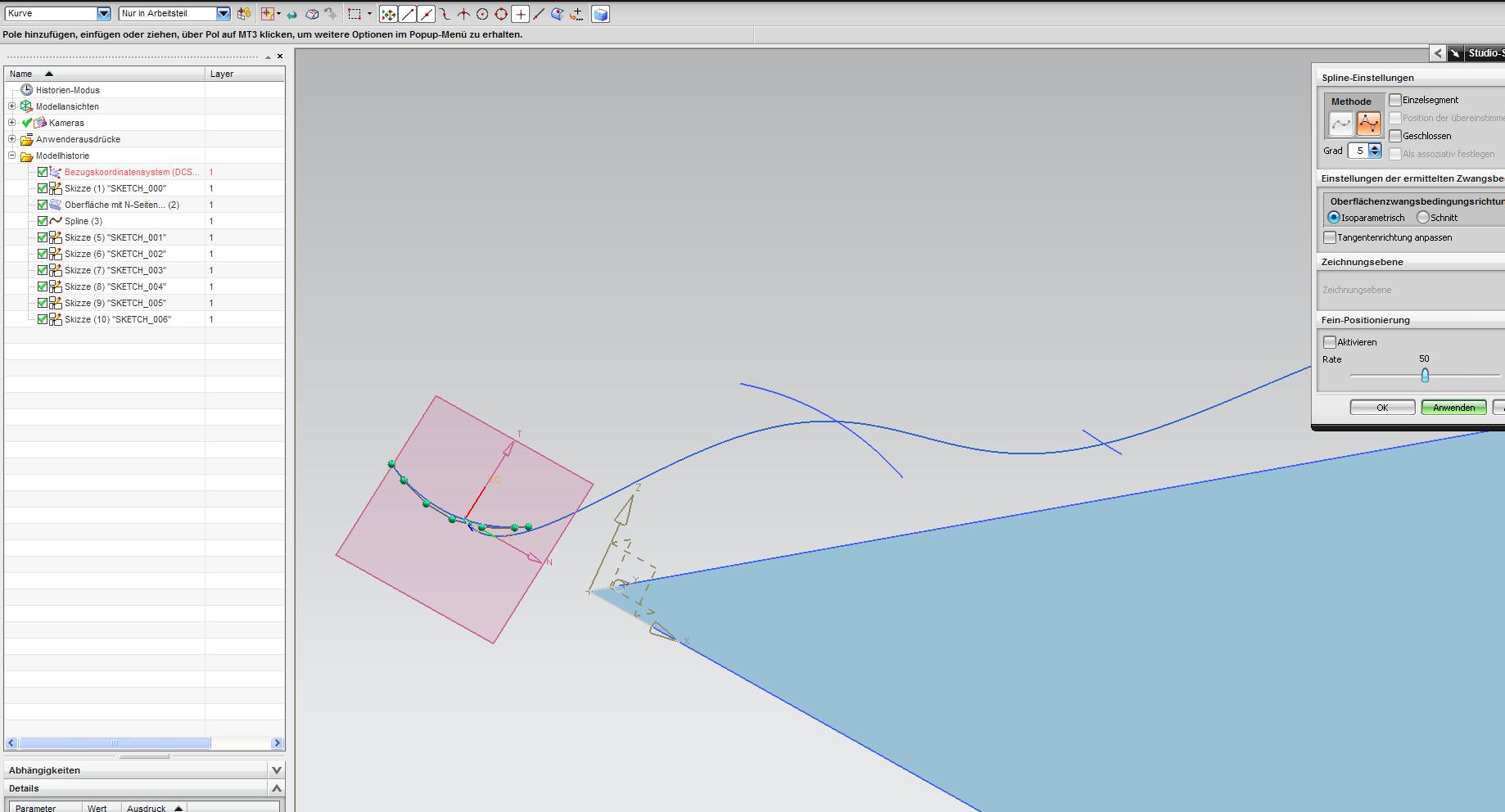

Hallo !
Nach dem Erstellen eines Splines (5ten) in einer Skizze nach Punkten verlasse ich den Skizzierer.
Beim Wiederöffnen der Skizze und dem Versuch des Editierens des Splines kann dieser nur noch nach Polen editiert werden, und das Feld zum Umschalten auf "Punkte ist ausgegraut.
Neuausrichten des Splines nach vorhandener Geometrie ist dadurch unmöglich.
Ist das normal? Gibt es alternative Möglichkeiten (der Spline muss im Skizzierer positioniert werden, im normalen Konstruktionsmodus funktioniert das Editieren/assoziatives Ändern)

Hallo TinkyWinky,
das ist durchaus normal soweit ich informiert bin. Aber wenn du sowieso Punkte in der Skizze hast, warum legst du den Spline dann nicht im 3D Raum über die Punkte. Ändern sich die Punkte in der Skizze, ändert sich auch der Spline. Wäre das eine Möglichkeit?

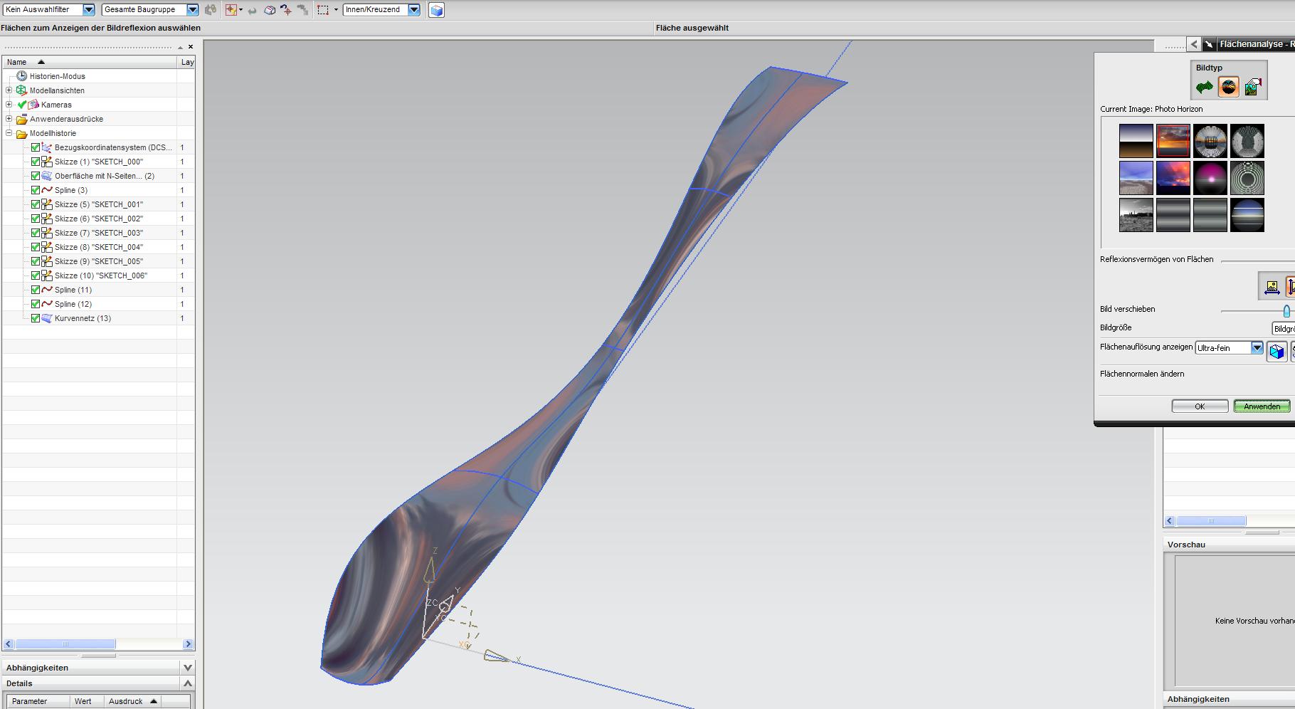

Mein Problem ist, dass ich  ein Wellendesign konstruieren muss, dh  eine Führungskurve(Spline) auf einer Ebene gewellert zeichnen.  Dann auf dieser Kurve wieder einzelne Skizzen, mit Splines.
Jedes mal, wenn ich dann an einer Stelle der Führungskurve die Schnittkurve nachträglich etwas justieren will, haut es mir mein Kurve mesh kaputt, weil beim "Pole editieren" jedesmal die ganze kurve sich ein bisschen "ändert" und damit nicht mehr die Führungskurve schneidet.
Ich muss dann jedesmal den Spline neu zeichnen, ein Haufen Arbeit, deßhalb die Frage ob das normal ist, oder ob es Möglichkeiten gibt den einfach nachträglich noch an den Edit points zu justieren!

Aber genau das kannst du doch im 3d Raum machen.
Führungs-Spline frei im Raum zeichnen. Datums auf den Spline drauf, Section curve Spline mit Datum (ergibt Punkt auf Spline, assoziativ), Punkte in Skizze auf diesem Datum, Spline im 3d über diese Punkte.
Damit schneiden deine Querschnitte immer die Führung.
Evt. hilft das.
