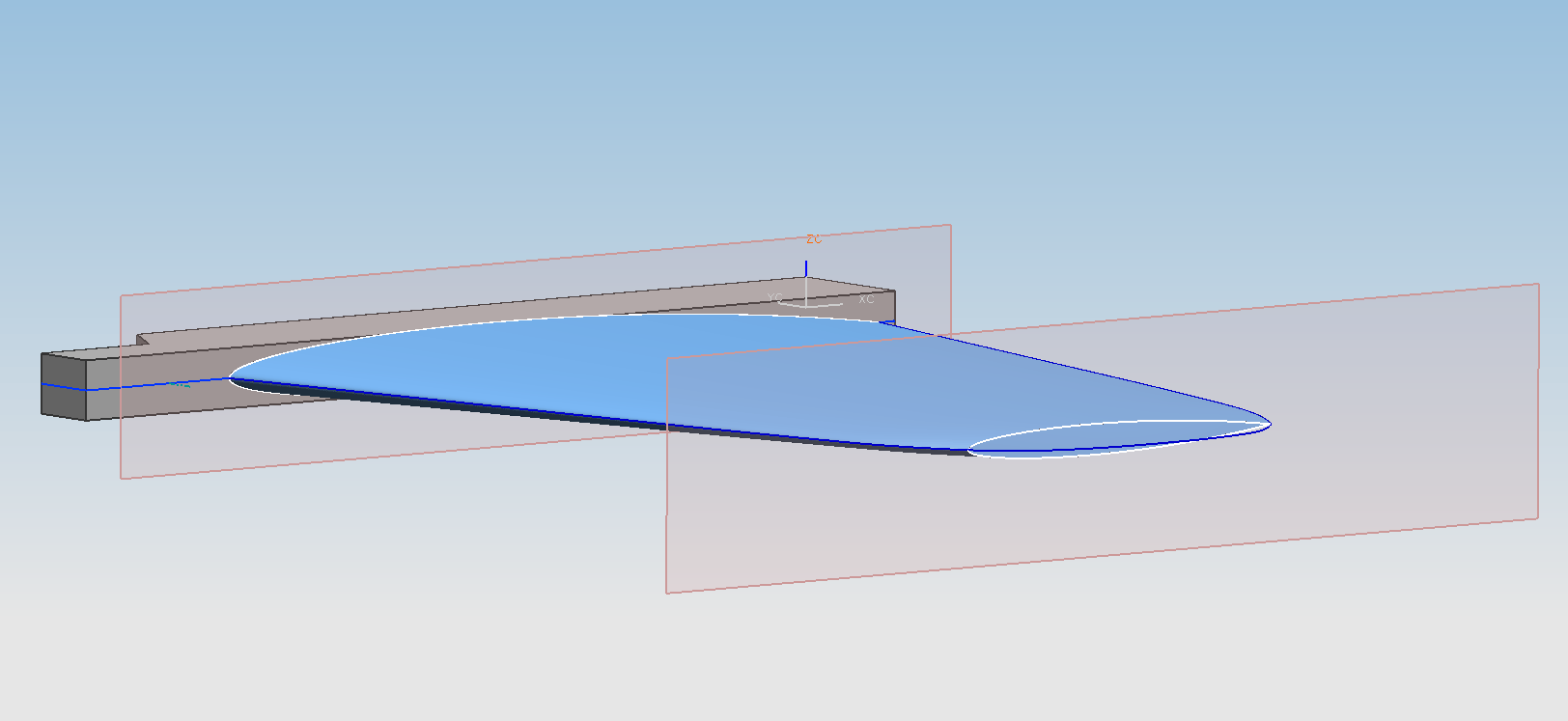

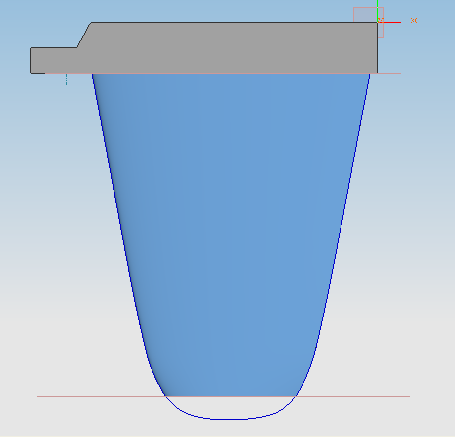

Ich möchte bei einer freiformfläche (windsurffinne) den unteren teil abschliessen. wie mache ich das am besten? Das erstellen einer leitkurve vom profil auf den unteren radius will einfach nicht funktionieren. (habe keine referenz um den spline auf dem profil zu starten und dadurch sich nicht schneidendende linien)
Könnt ihr mir weitergelfen?
Besten Dank

Hallo Dan,
wenn's nicht der allerhöchsten Geheimhaltungsstufe unterliegt, ist es am einfachsten, Du stellst das Part mal hier rein.
Hier einen sauberen Abschluß zu erzielen, dürfte bei dem, aus den Bildern ersichtlichen Ansatz tatsächlich etwas schwierig werden.
Die erste Idee wäre, die seitlichen Flächen nach unten zu verlängern, dort zu verschneiden und den Abschluß über einen Blend zu machen.
Gruß, Michael

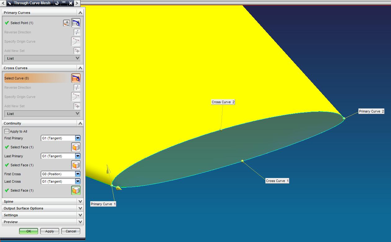

Dan,
wenn du die Finne so aufbauen möchtest (es gibt auch andere Möglichkeiten im Shape Studio Modul), funktioniert der Abschluss mit #through curves#. Da kannst du dann auch angeben, dass die neue Fläche einen G1 oder G2 Übergang zur alten Fläche bekommt.

Hallo Dan,
es geht auch mit Surface -> Trough cuve mesh. Dabei muß die Selection auf "Endpoint" stehen und Du kannst die neue Fläche auch tangential einlaufen lassen. (Siehe Bild)
