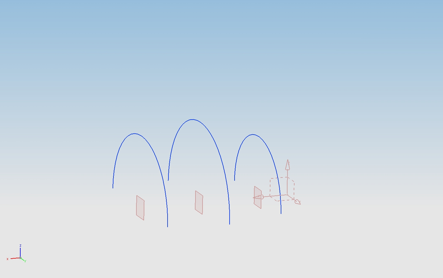

ich arbeite noch nicht lange mit NX (v.5) und verzweifel gerade an einer Funktion die in einem Übungsbuch sehr knapp nur beschrieben steht. Und zwar will ich eine Freiformfläche durch mehrer Kurven legen (s. Anhang) und dafür die Funktion "Through Curves" verwenden. Kann mir vl. jemand diese Funktion noch mal erläutern? Egal was ich einstelle, der Button für Ok oder Vorschau bleibt immer grau unterlegt. Vielen Dank im Voraus!

1. Kurve anwählen-bestätigen-
2. Kurve anwählen-bestätigen-
3. Kurve anwählen-bestätigen-
fertig

nach jeder selektierten Kontur muss die mittlere Maustaste gedrückt
werden. Am Schirm erscheint dann "Section #1" "Section #2" usw.
Bei geschlossen Schnitten am besten "Selection Intent" auf
"Connected Curves" stellen. Bei jeder Kontur immer gleich beginnen.

Super, danke euch!
Hatte das mit dem einzelnen bestätigen irgendwie nicht gerafft.
