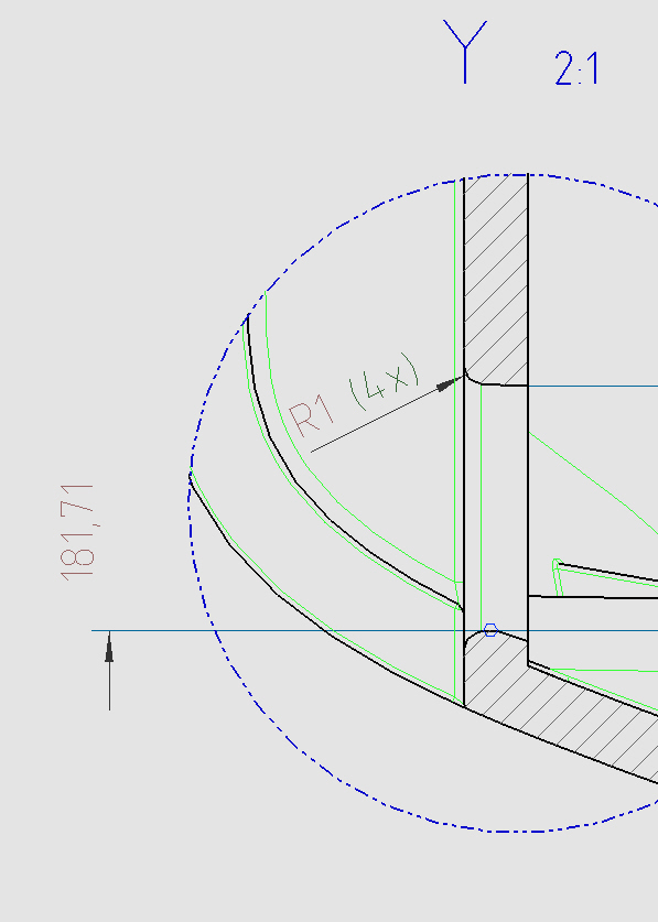

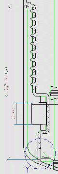

folgendes Problem: habe eine Ansicht erzeugt (siehe Bild01)… beim Maß 181,7 kann man schlecht erkennen auf welche Punkte er eigentlich bezogen ist (besonders wenn man noch kleine Ausformschrägen etc. hat). Also mach ich dann eine Einzelheit Y (siehe Bild02), wo ich den Punkt genauer darstellen möchte, Maß 181,7 ist ja diesmal in Klammer. Problem ist, dass ich in Einzelheit Y den zweiten Punkt nicht sehen kann, also erzeug ich ein beliebiges Maß, unterdrück dann eine Maßhilfslinie und Pfeil. Die Maßzahl ändere ich manuell über Bearbeiten-Beschriftung-Text auf den richtigen Wert. So weit so gut, bis man das Teil ändert und die Zeichnung aktualisieren muss. Das Maß im Bild01 aktualisiert sich automatisch und Maß in Einzelheit Y nicht, diesen muss ich dann wieder über Bearbeiten-Beschriftung-Text auf den richtigen Wert ändern. Wenn man aber die Zeichnung nach Monaten wieder sieht, kann man das auch schon vergessen. (ist mir schon passiert  )
Meine Frage ist also, ist es möglich dieses Maß so zu erzeugen, dass es sich automatisch aktualisiert? Über „Erweitern“ kann ich es zwar erzeugen aber so bald ich aus dem erweiterten Modus rausgehe wird das Maß unsichtbar. Hat da einer vielleicht eine Idee?

Du brauchst nur als zweiten Punkt den "richtigen" anwählen .... du kannst auch auf eine andere Ansicht hin bemassen
Dann Pfeil usw. auf dieser Seite ausblenden ...

Danke für die schnelle Antwort!
Du meinst ich soll ein Maß erzeugen zwischen zwei Ansichten?
Ich werd verrückt! Hab mir schon gedacht, dass es einfach gehen soll,
ich glaub die Hitze macht mich fertig…
ich denk immer viel zu kompliziert…
Danke dir!
Gruß nata

Funktioniert, man muss aber trotzdem noch drauf achten, wenn man die Einzelheit verschiebt. Das Maß ändert dann seine Richtung, Pfeil etc. (siehe Bild03).
