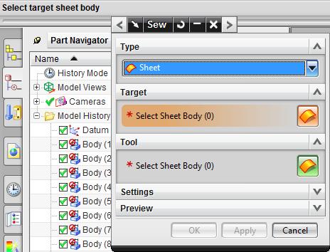

Folgendes Problem:
Ich habe ein Flächen-Modell (Dateiformat *.obj), dieses besteht aus vielen Polygonen (50000). Dieses Modell hätte ich gern als Flächenmodell, also mit Freiformflächen, aber es würde mir schon reichen in UGS NX6 damit als Flächen arbeiten zu können. Folgende Möglichkeiten habe ich versucht:
1. *.obj mit Rhinoceros geöffnet und als *.igs exportiert --> geht nicht weil NX da Müll importiert
2. *.obj mit Rhinoceros geöffnet und als *.wrl exportiert --> geht nicht weil NX das Modell nur als "facetted Body" erkennt, damit kann ich leider nicht arbeiten (auch mit der Funktion extract facetted Body geht es nicht)
3. *.obj mit Rhinoceros geöffnet und die Funktion _MeshToNURBS angewendet, damit erhalte ich Flächen, aber immer noch mit einem Polygonmuster, wenn ich dieses jetzt als *.igs exportiere öffnet er es in NX (ungelogene 5 Stunden, da die IGES Datei 90MB groß ist) und er läd es als 50000 einzelne "Bodys", obwohl es nur Flächen sind (eine einzelne kann ich extrudieren, aber auch nicht alle)
Wie kann ich es machen das ich nur eine einzige Fläche oder auch Volumenkörper habe der nicht so komplex ist mit 50000 Einzelteilen.

Zu. 2.: Also sew funktioniert im Prinzip nur bei 2 aneinanderliegenden Flächen, da ich aber etwa 10000 Flächen habe, geht dies nicht. Die Funktion Insert->trim->join faces funktioniert auch nicht. Ich kann dann wählen 'on Same Surface' und 'Convert to B-Surface'. Bei ersterem kommt der Fehler 'Failed to change topology', beim zweiten klick ich wie beim ersten auf eine Fläche und es passiert nichts!?

sew funzt auch bei mehreren flächen, einfach einen rahmen drüber ziehen, und gut.
join faces muss nicht funktionieren, benötigt aber auf jeden fall einen körper, der aus mehreren flächen gebildet wird.

Bei Sew benötige ich ein Target und ein Tool, und beim Target kann ich nur ein Polygon auswählen! Wie gehe ich dabei vor?

Als "target", also die Zielfläche, kannst du tatsächlich nur eine einzelne Fläche wählen, was anderers wäre ja auch unsinnig.
Als "Tool", also die Werkzeugflächen, kannst du dann aber die Fensterfunktion nutzen.
Je nach Genauigkeit wird es aber passieren, das nicht alle Flächen miteinander vernäht werden können.

target = ein flächenkörper, z.b. aus der mitte
tool = alle anderen flächen auswählen

Ich versuche grade die Flächen zu Verbinden mit "sew", vorher ging es nicht weil die Toleranz zu klein war und die Flächen sich nicht immer berühren, nun rechnet er bereits seit ca. 2h zum Zusammenführen der Flächen. Diese kann ich dann Bearbeiten. Das wäre eine Notlösung, weil das ganze System zu komplex ist und vermutlich nicht als Echtzeit MKS funktionieren würde.
