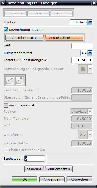

Hallo Zusammen,
wenn ich in einer Zeichnung einen Schnitt erzeuge, diesen im Verlauf der Zeichnungserstellung wieder lösche und später einen neuen Erzeuge, "Zählt" NX automatisch hoch. Beispiel: Ich habe einen Schnitt A-A. Den lösch ich, und erzeuge später einen anderen Schnitt. NX sagt dann B-B. Hab schon versucht über "Stil" die Bezeichnung von B-B wieder auf A-A zu stellen, was aber nicht funktioniert. Anscheinend hängt im Speicher noch irgendwo das A-A. Kann ich dieses "Hochzählen" zurücksetzten?
Ich habe kein NX5 zur Hand.
NX4:
Schnittlinie selektieren -> Stil -> Buchstabe
NX6:
Beim Anlegen des Schnitts "Eigenschaften" auswählen -> Buchstabe

Hallo UGNEULING,
mach mal einen Rechtsklick auf die Bezeichnung und wähle im Popup-Menü "Ansichtenbezeichnung bearbeiten". In dem Dialogfenster "Bezeichnungsstil anzeigen" kannst Du dann im Textfeld "Buchstaben" den neuen/alten Bezeichnungsbuchstaben eingeben.
--> siehe Bild im Anhang...
Ich hoffe ich konnte Dir weiterhelfen...

wenn ich das richtig in Erinnerung habe, dann wird in NX5 der Zähler für die Schnitte im Zeichnungsmodus unter VOREINSTELLUNGEN - BEZEICHNUNG ANZEIGEN eingestellt.
Der Buchstabe, der hier eingetragen wird, wird dann bei der nächsten Schnittansicht verwendet und damit müsste das der "Cache" sein, den UGNEULING sucht.

hatte ich auch schon, dass ich einen Buchstaben nicht verwenden konnte. Ich bekam immer die Meldung, der Buchstabe würde bereits verwendet werden, was so allerdings nicht stimmte. Datei - Dienstprogramme - Teilebereinigung war bei mir die Lösung des Problems. Danach konnte ich den gewünschten Buchstaben für die Schnittbezeichnung verwenden. Mal ausprobieren, vielleicht hilfts ja bei dir auch.
