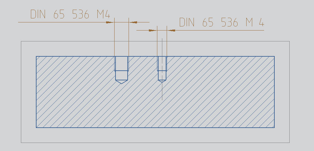

Hallo zusammen
Wir haben eine Frage:
Wie modelliert ihr Heli-Coil Gewinde in einem Bauteil.
Wir haben 2 Lager, ich gegen die anderen ;-).

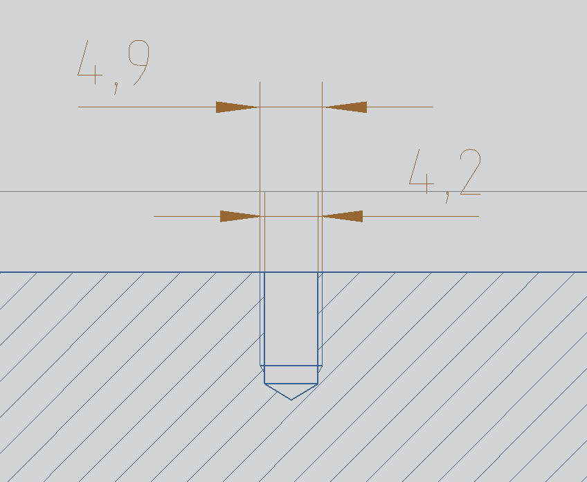

Lager 1,
modelliert das Kernoch wahrheitsgetreu (M4 wäre dann 4.2mm) und erstellt ein Fantasiegewinde, was nicht den Nenndurchmesser  von M4 haben kann (Das Kernloch ist grösser als der Nenndurchmesser). In der Zeichnung wird das wahre Mass gelöscht und einfach Text eingefügt.
Im Bild das linke Gewinde
Vorteil: Bei der Herstellung wird das richtige Kernloch erstellt
Nachteil: Das "Mass" in der Zeichnung ist nicht assoziativ, bei der Änderung des Masses behält die Zeichnung den alten Stand
Lager 2,
erstellt ein normales Gewinde, was das falsche Kernloch hat und hängt in der Zeichnung hinter dem wahren 4 die Heli-Coil Bemerkung
Im Bild das rechte Gewinde
Vorteil: Das Mass ist assoziativ in der Zeichnung, macht jede Änderung mit.
Nachteil: Bei der Herstellung muss der Fertiger darauf achten, denn die Kernlochbohrung stimmt nicht.

Die Frage die ich habe, bzw. was ich nicht verstehen.
Wenn ich ein Helicoil Gewinde so darstelle wie es aussieht, habe ich kein "rundes Mass", wenn ich dieses vermasse, sondern ein M4.3 oder ähnliches. Somit muss ich das wahre Mass löschen und durch Text ersetzen, was nicht assoziativ ist und nur Fehler verursacht bei änderungen im Modell.
Das kann doch nicht die Lösung sein.

Hallo Walter Hogger,
Beides,
- ich will ein Modell für den Fertiger mit wahrem Kernloch und
- eine Zeichnung die ein Gewinde darstellt, dass ich ohne basteleien vermassen kann.
Versteht mich jemand oder habe ich ein Knopf in der Leitung??

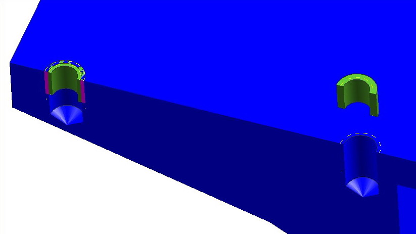

Hallo fonzi
Helicoil sind ja Gewinde-Einsatz.
http://www.boellhoff.de/de/de/verbindungselemente/spezial-verbindungselemente/gewindetechnik.php
Also würde ich es auch so Modelieren. Sprich du hast deine Verschiedenen Helicoil`s die ja sicher bei euch eine Eindeutige Materialnummer besitzen und du hast dein Bauteil, in die diese eingestzt werden. Praktisch und Technisch gesehen hast du ja eine Baugruppe.... also...ich würde es in NX genau gleich aufbauen...somit bekommst du dein Kernloch im Bauteil...sowie dein Gewinde, M4...etc.....

ist ne etwas knifflige Frage, gebe ich zu. Ich mache es so: Kernloch modellieren (mit richtigem Durchmesser) Fantasiegewinde rein (manuelle Eingabe, Gewindeaußendurchmesser muss aber stimmen) danach werfe ich gleich den Helicoil rein und gebe nur die Maße des Helicoils an. Rest überlasse ich dem Fertiger.
Ist bestimmt nicht normgerecht, hat aber bis jetzt immer funktioniert und keiner hat sich beschwert.
Markus
fonzi
Sehen Sie sich das Profil von fonzi an!   Senden Sie eine Private Message an fonzi  Schreiben Sie einen Gästebucheintrag für fonzi
Beiträge: 26
Registriert: 28.04.2005
NX 6 / NX Nastran
erstellt am: 10. Aug. 2009 09:45    Editieren oder löschen Sie diesen Beitrag!  <-- editieren / zitieren -->   Antwort mit Zitat in Fett Antwort mit kursivem Zitat    Unities abgeben: 1 Unity (wenig hilfreich, aber dennoch)2 Unities3 Unities4 Unities5 Unities6 Unities7 Unities8 Unities9 Unities10 Unities
Danke Markus und Mäd Mäx
@mäd mäx

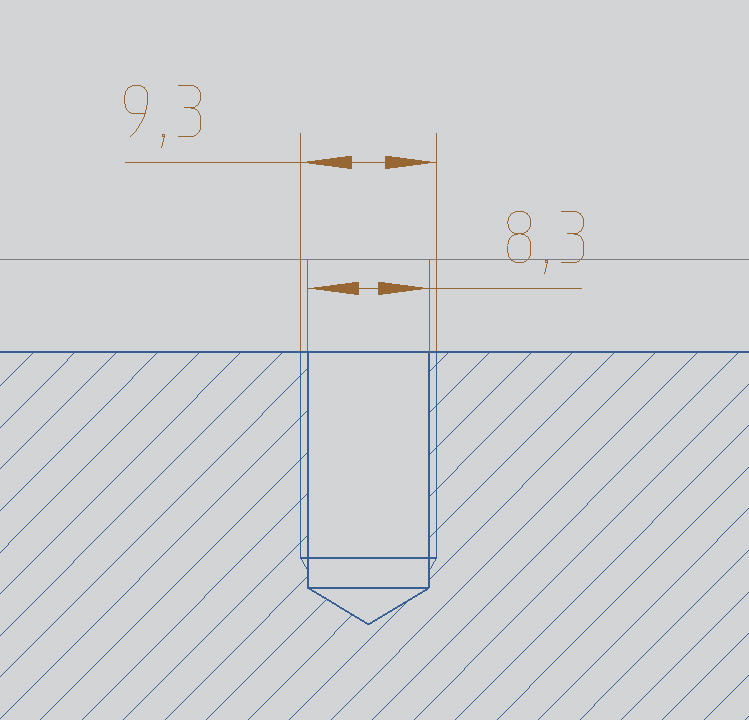

Das mit dem Helicoil in die Baugruppenzeichnung einfliessen lassen ist sicherlich eine Idee, nur ist fraglich ob der mehraufwand sich wirklich lohnt, denn das Problem der Einzelteilzeichung, die dann ein Helicoilgewinde (das ich nicht weiss wie vernünftig modellieren und vermassen) beinhaltet um den insert (helicoil) aufzunehmen ist immer noch offen.
@Markus
Bis jetzt machen wir es auch so, nur ab M8 geht das nicht mehr, siehe Bild im oberen Artikel.

Hallo fonzi
ich habe sehr viel Einzelteilzeichnungen die aber gleichzeitig auch Assemblies sind !
Grund: bei uns werden auch sehr viele Baugruppen eingekauft...also Teile bei denen so sachen wie Helicoil, etc. schon drin sind.
1. Model Einzelteil erstellen (mit Grundlochbohrung)
2. im gleichen Model ein Helicoil Einsetzen
3. auf der Einzelteilzeichnung kannst du jetzt auch eine Stüli einpassen somit hast du alles auf einer zeichnung/Model - Grundlochbohrung vermassen....Grösse des Helicoils ist in der Stüli ersichtlich...

wir machen das folgendermaßen:
Im Teil wird der richtige Kerndurchmesser modelliert. Das ist wichtig, da der Fertiger nach Volumen fertigt! Der Kerndurchmesser wird durch eine Gewindetabelle (siehe vorherige Beiträge) definiert. Der gestrichelte Durchmesser entspricht dem Gewindeaußendurchmesser für Heli-Coil Gewinde.
Anschließend laden wir eine Komponente Heli-Coil in die Gruppe. Ist über eine Teilefamlie erzeugt. Denn auch in Wirklichkeit wird hier ein Teil eingebaut, und der Baugruppennavigator soll alle Teile wiedergeben.

Hallo zusammen
wir lösen das mit den Helicoils auch durch Baugruppen. im Einzelteil ist das Einsatzgewinde modelliert, in welches das Helicoil dann eingesetzt wird. Somit mal richtig für den fertiger. auf der Zeichnung hat er einfach den Hinweis, dass das ein Einsatzgewinde sit für z.b. M8, dann weiss er bescheid.
danach gibts eine Baugruppe mit den Helicoils. funktioniert bestens.
