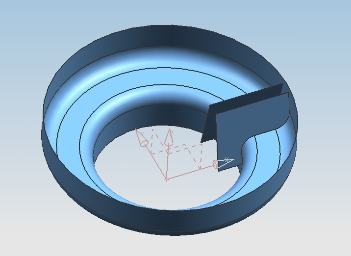

ich habe ein Problem mit einem kreisförmigen Feld.
Wie kann ich erreichen das die Trimmungen oder andere nachfolgende Bearbeitungen im Kreismuster erhalten bleiben.
Gruß Michael

Moin.
Kannst du nicht im Trim-Befehl angeben das er beide Seiten erhalten soll?
Dann schneidet NX die Teile meins Wissens nach nur durch, entfernt sie aber nicht....
Oder hab ich dich falsch verstanden ?

Irgendwie ist aus dem Bild ja mal gar nix zu erkennen.
Was ist denn dein kreisförmiges Feld?
Wenn du die gtrimmten Flächen im Innerern des runden Gebildes meinst, dann versuche mal folgendes:
Gruppiere die Features die die Flächen definieren und erzeuge dann dein kreisförmiges Feld aus den Gruppierungen.

hallo Schnitzel_mit_Pommes!
mußt mal ein wenig stöbern zu "feld", "körper mustern" oder so ähnlich. trick ist, dass man zuerst die schritte, die den zu musternden körper bilden, in ein sog. feature set zu gruppieren. das kreisförmige muster wird dann auf das feature set durchgeführt.
HTHHope this helps (Hoffe, es hilft weiter)!!!
